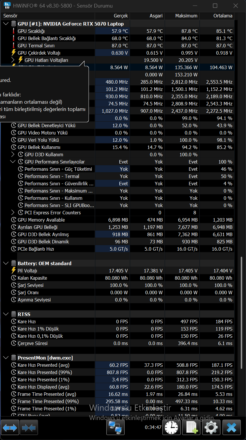

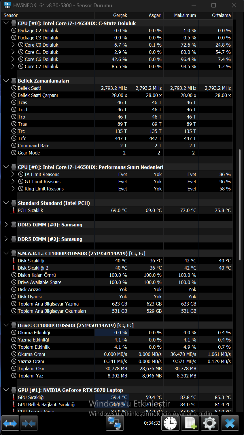

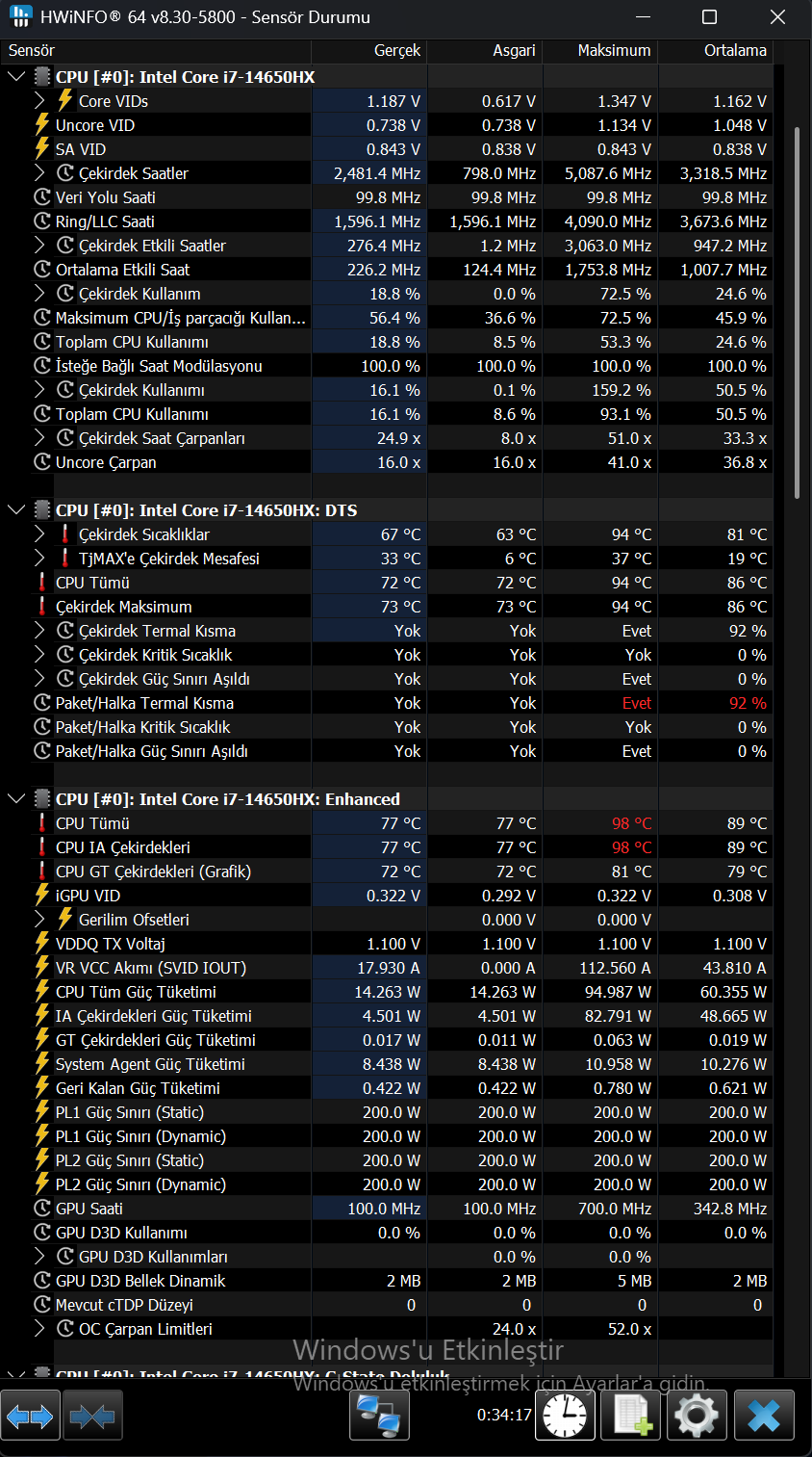

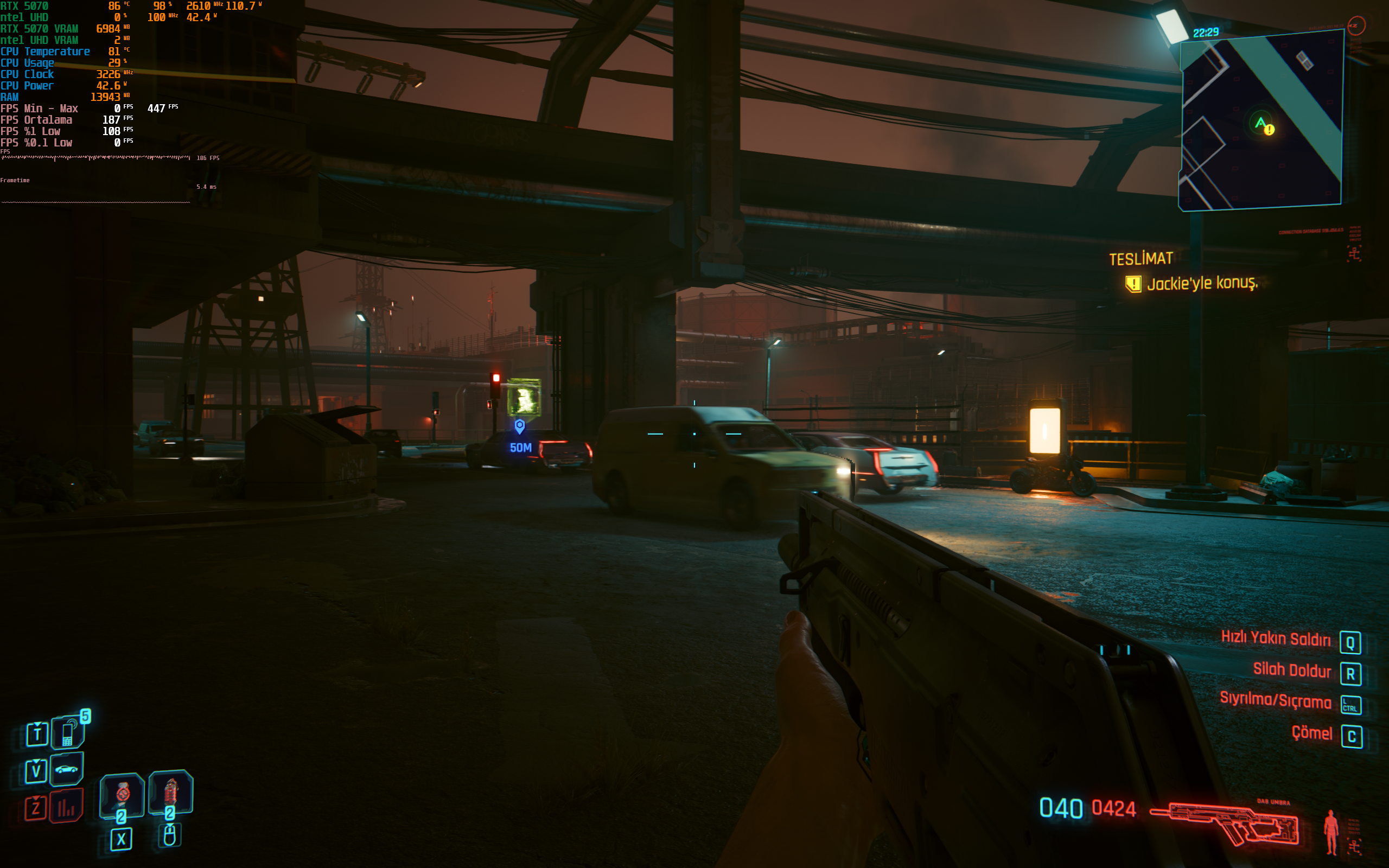

Güncelleme: Aynı modeli yeniden satın aldım. Turbo Extreme Mod seçili, ortalama 20-25 derece oda sıcaklığında ve stantsız kullanımda yaptığım testler sonucunda maalesef yüksek sıcaklık sorunu devam ediyor. ModArt PC'nin Cyberpunk 2077 testiyle birebir aynı koşullarda yaptığım testte ekran kartı yine 87 derece civarlarında çalışıyor. Ekran kartı da limite girdi. Ekran görüntülerini ekliyorum:
Benchmark 2.webp HWİNFO64 Verileri 2 (1).webp HWİNFO64 Verileri 2 (2).webp HWİNFO64 Verileri 2 (3).webp
