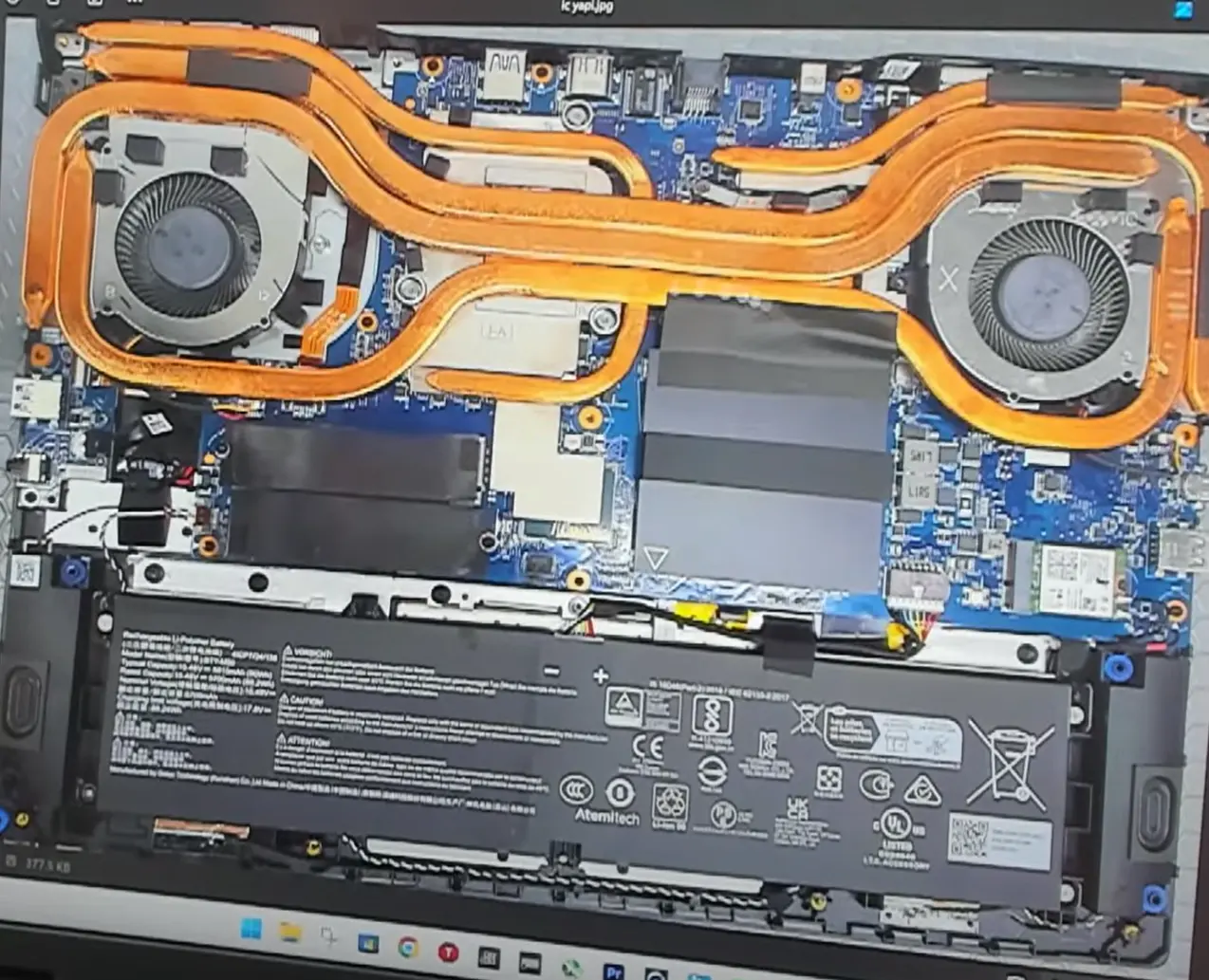

Laptop'un içi (Cihaz TV'den aynı model farklı üründen ekran görüntüsü alındı, içi aynı)
  • 2 adet G4 SSD yuvası.
  • 2 adet RAM slotu.
  • 86-90 Wh batarya.

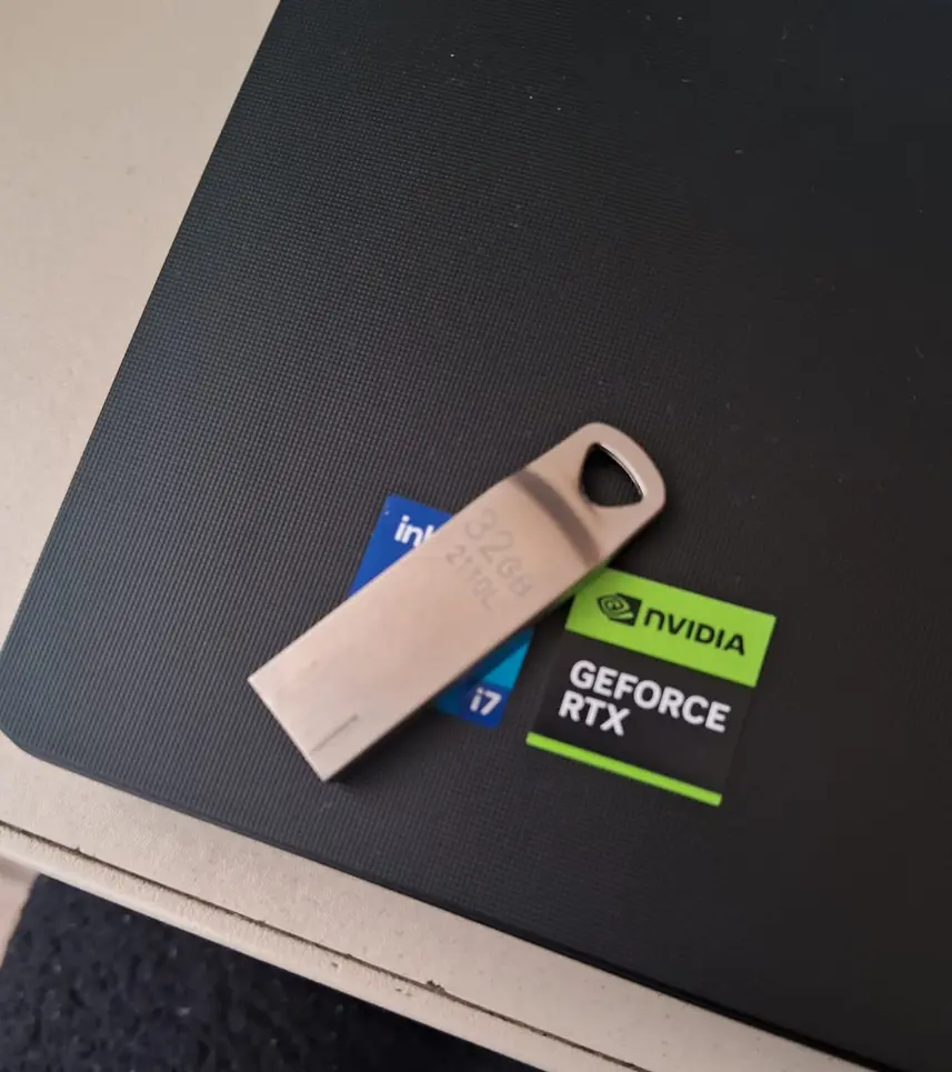

Evet içine dışına baktık şimdi Windows kurdunuz diyelim. Ama gamegaraj off brand olduğundan sürücüleri USB ile gönderiyorlar.

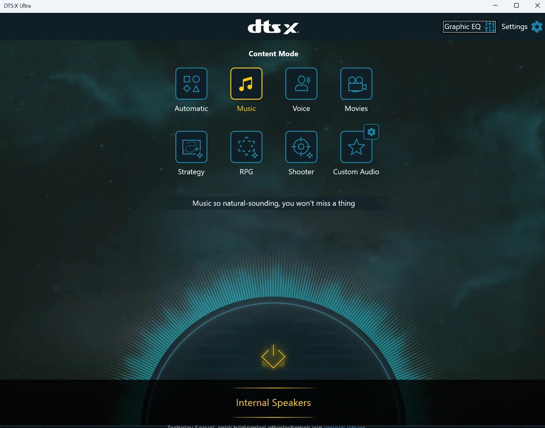

Sürücü kurulumunda gelen uygulamalar:
* DTS:X Ultra
Bugüne kadar gördüğüm (duyduğum) en iyi ekolayzer programı. DTS tarafından hoparlörler cok güzel tuning edilmiş. Bu uygulama kesinlikle kullanılmalı. Otomatik, müzik, voice ve shooter modları dışında önermiyorum.

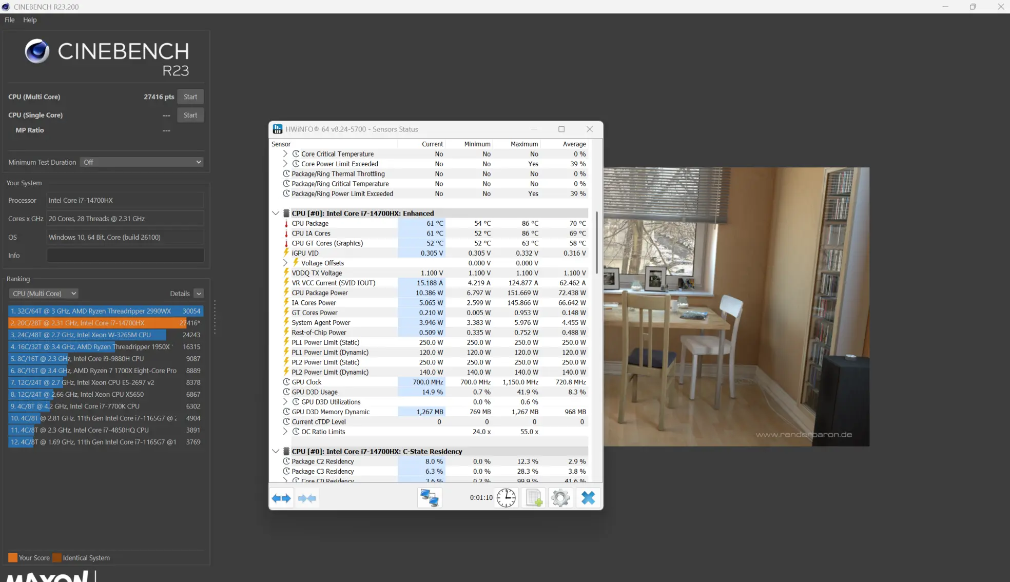

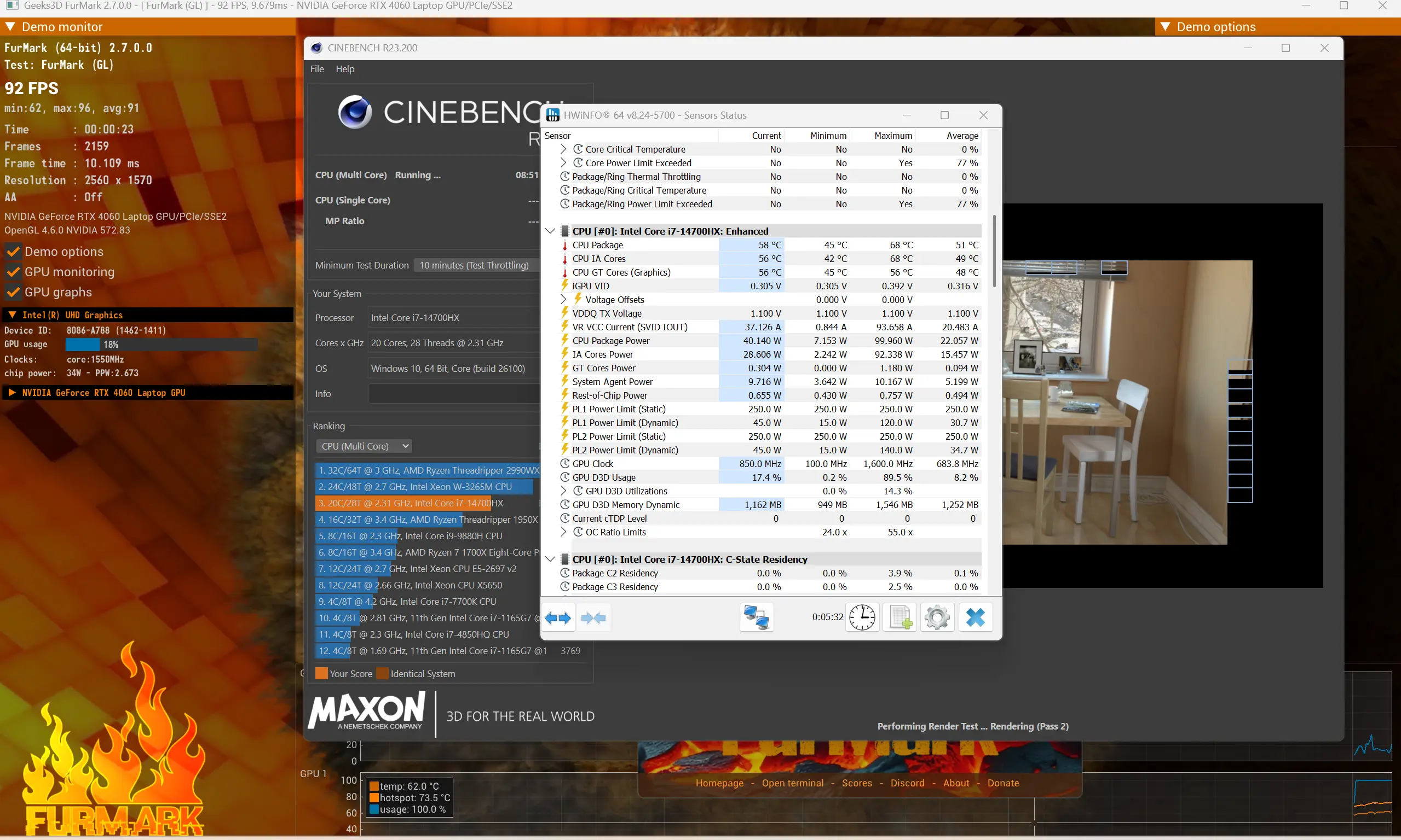

Cinebench testi: (High performance)
* Feature managerdan İGPU ile başlatmayı seçerseniz DGPU devre dışı kalacağından tüm güç işlemciye gidebiliyor. 151W kadar çekebiliyor böylece. Bu test de bunu göstermek için yapıldı. Test otomatik fan hızında yapıldı. 151 W'da 27400 skor veiryor.

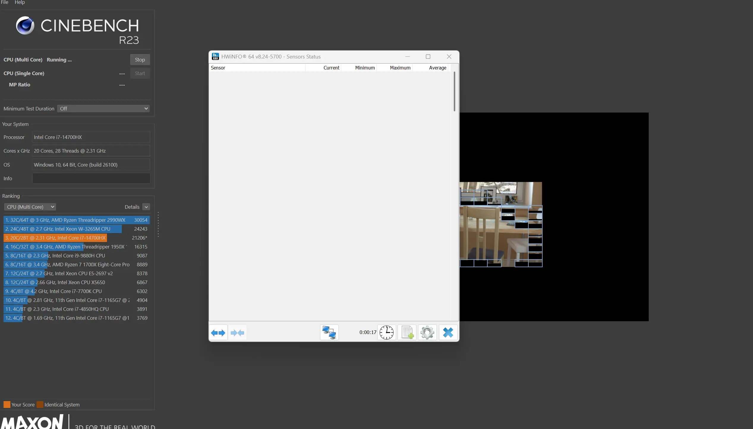

Cinebench testi (super battery)
  • Anlatmaya gerek yok. Görüyorsunuz. İşlemci hwinfo SSini alamayacak kadar yavaşlıyor yük altında. 15W sabitlenmekte.
  • Skoru göremeseniz de skoru söyleyeyim 4200.

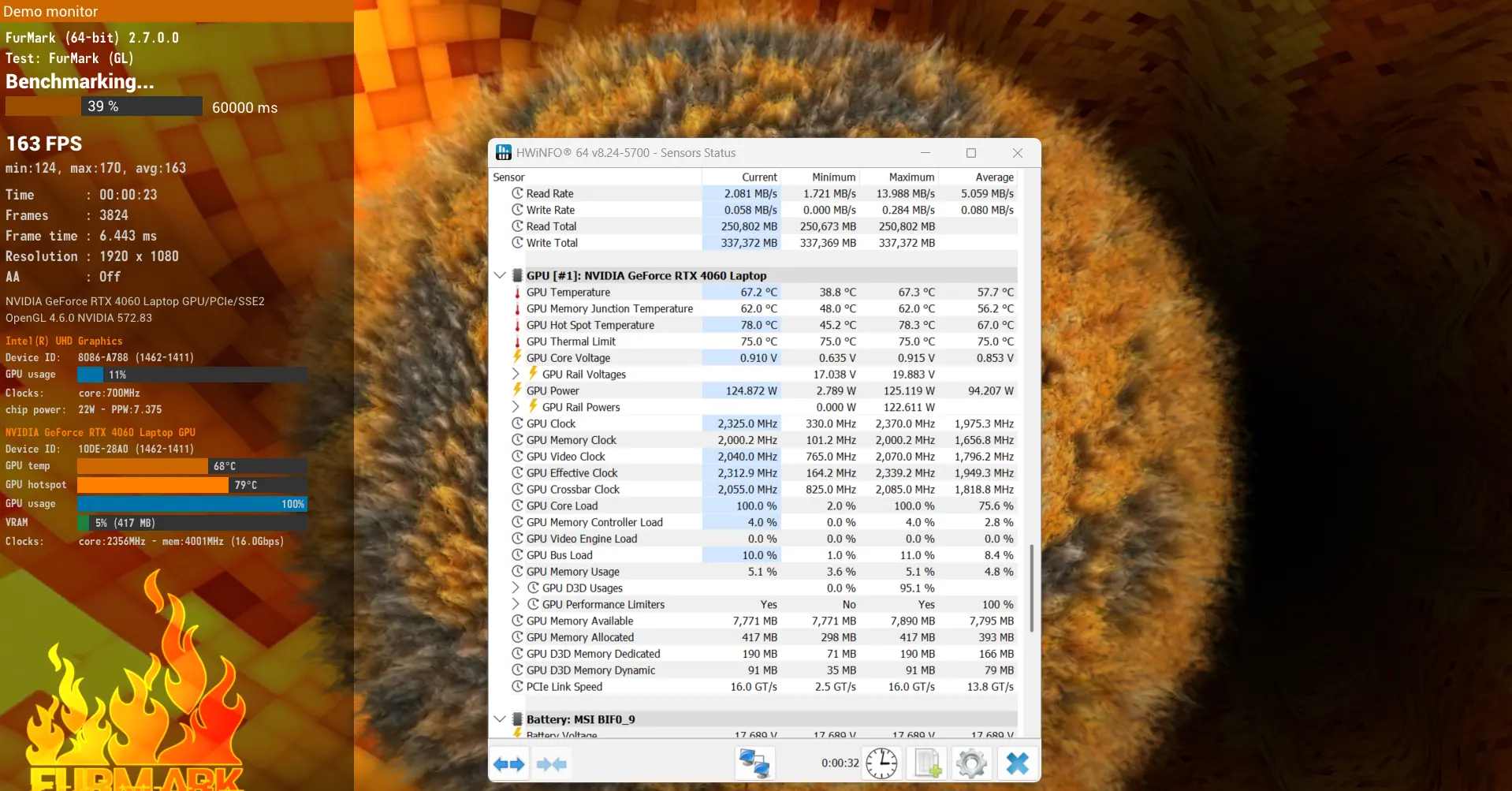

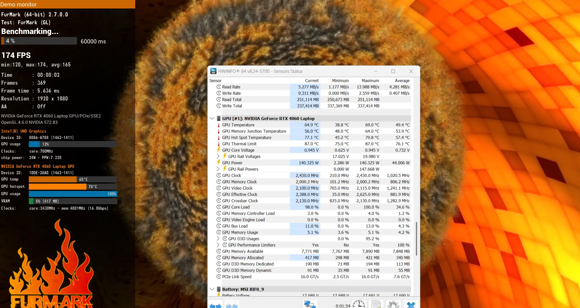

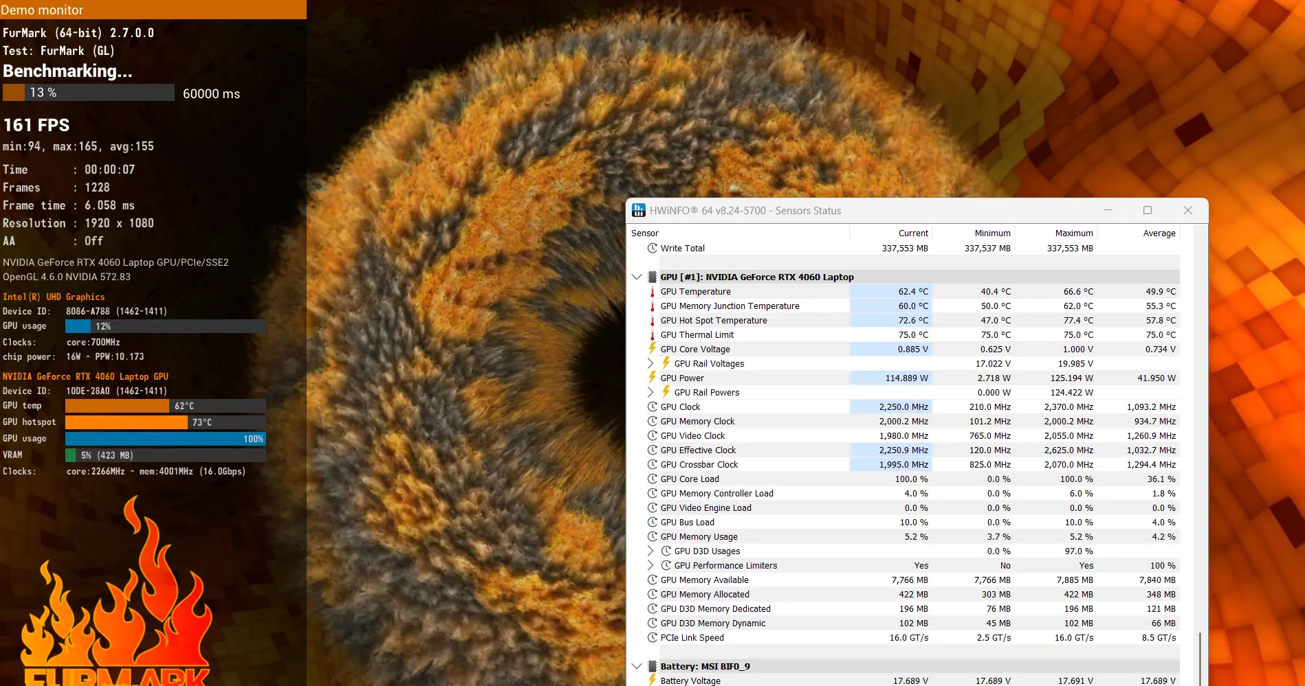

Furmark testi balanced 1080p Benchmark:
  • 125W çekiyor
  • 160-165 FPS.
  • 70 derece max sıcaklık.

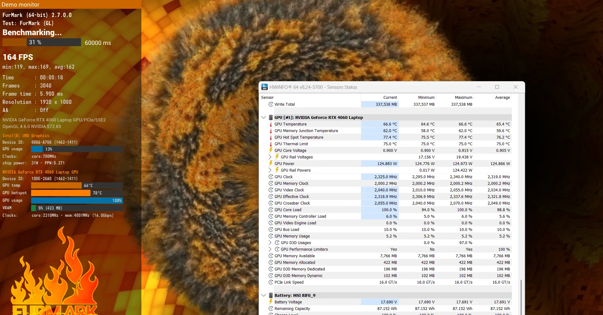

Furmark testi high performance 1080p benchmark.
  • 140W çekiyor.
  • 170-175 arası FPS.
Furmark testi silent 1080p benchmark:
Sonuçlar balanced ile aynı.
Furmark testi super battery 1080p benchmark:
  • 115W çekiyor
  • 160-162 FPS.
  • Max 68 derece sıcaklık

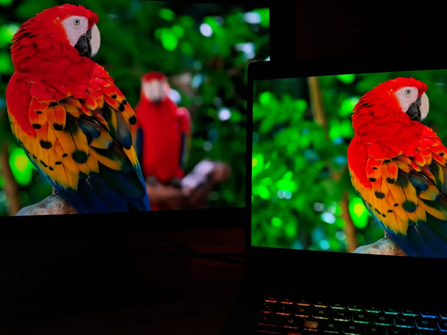

Ekran:
240 HZ, 1600P , 500nit %100 DCİP3 gamut.
Artıları ve eksileri:
+500 nit, sabah bile gün ışığı vururken çok iyi görülüyor.
  • DCIP3 %100 gamut gayet iyi.
  • 240 HZ ve 1600P PPİ yüksek
  • MS değeri düşük GİBİ. Hislerime göre.
- Işık sızması var D: (Benim ekrana özel de olabilir) Ama game garajın çok iyi seallediklerini düşünmüyorum ondan alacağınız laptopta da olabilir.

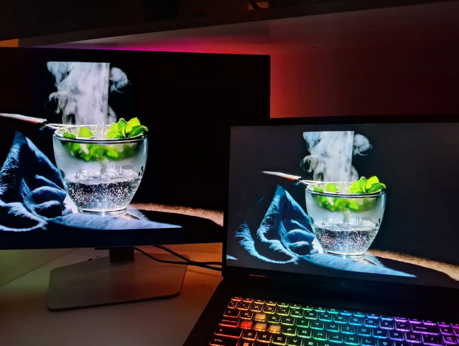

* Fotoğraf insan gözü gibi olmasa da Samsung G6 OLED ile karşılaştırmaları.
(Işık sızması)

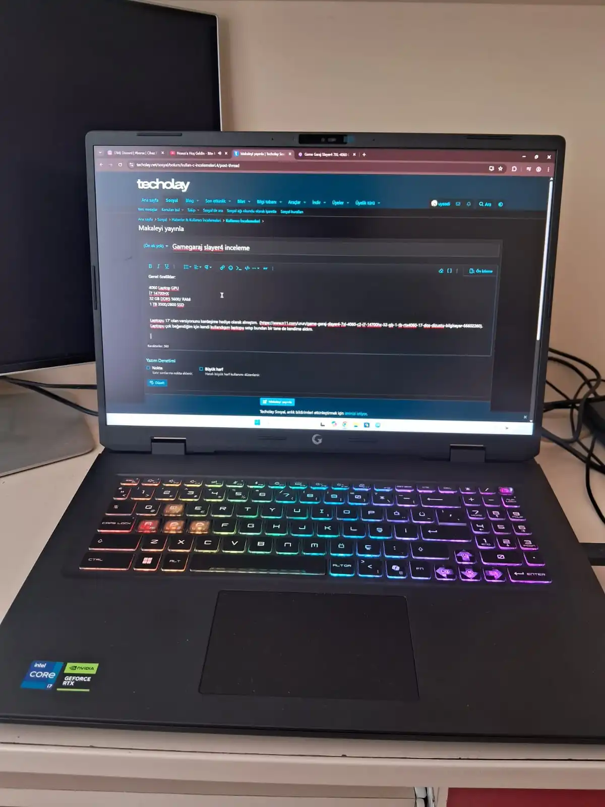

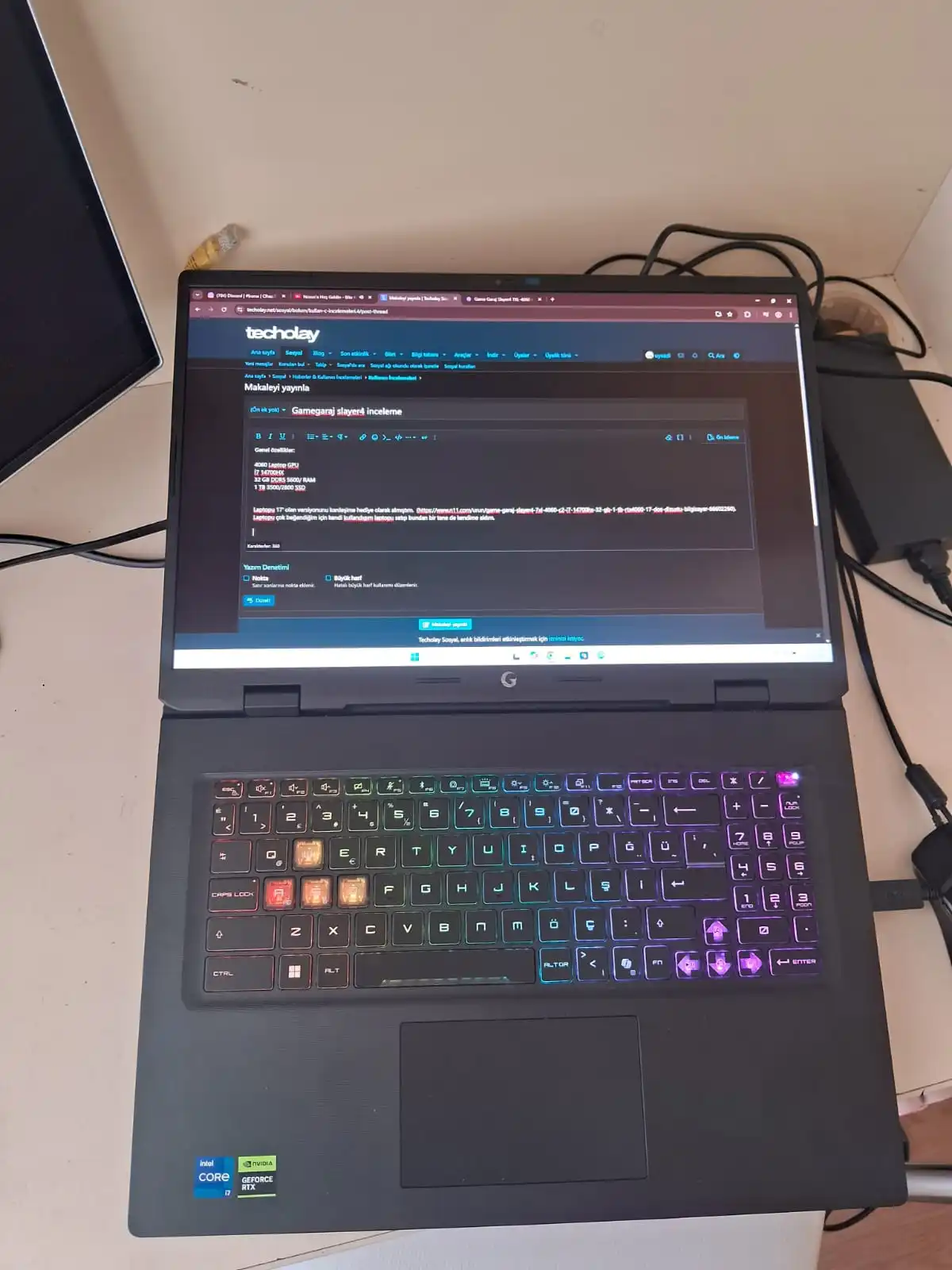

İlk bakış:
Eki Görüntüle 140842
180 derece arkaya çevrilebiliyor.
Eki Görüntüle 140843

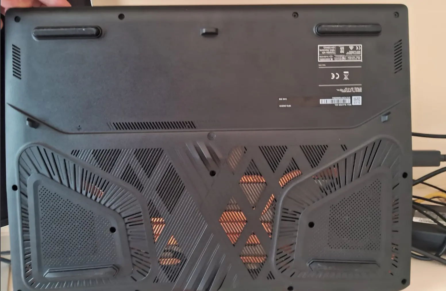

Laptop altı:
Eki Görüntüle 140846

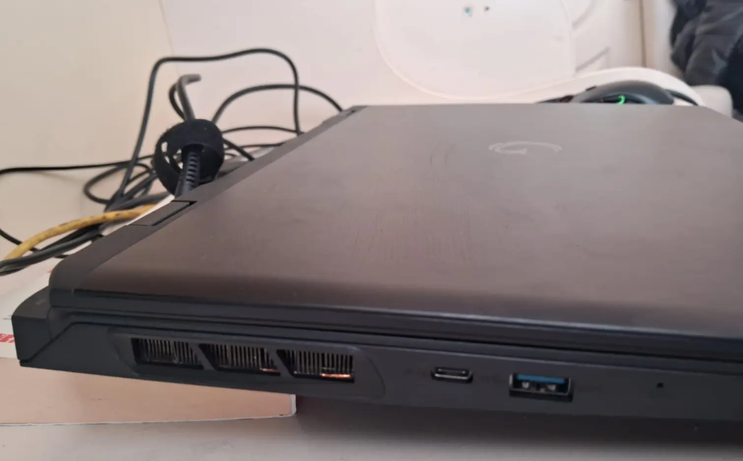

Sol giriş:
Eki Görüntüle 140847

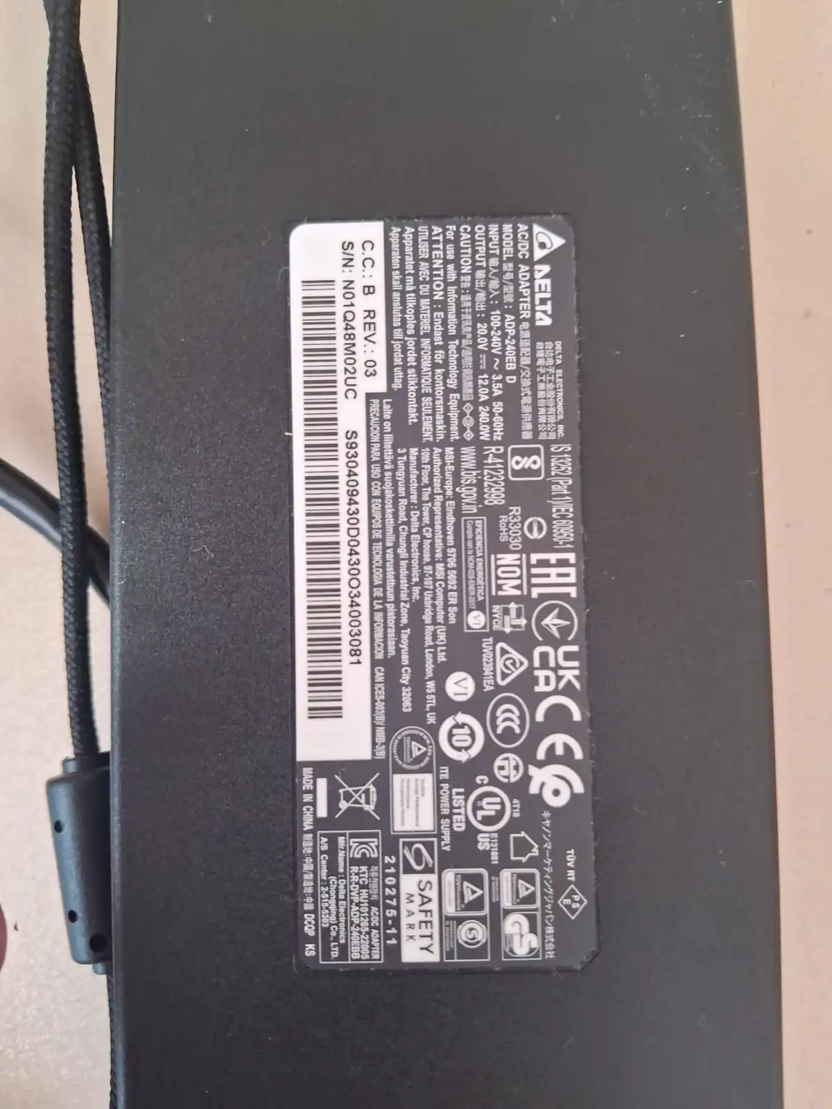

240W adaptör:
Eki Görüntüle 140857

* Laptopun altında çok fazla hava giriş yeri bulunmakta. Bundan dolayı laptopu kaldırarak kullanmanız tavsiye edilecektir.
* Laptop sıcak havayı yanlardan ve arkadan atıyor.
* Laptop altında toz filtresi bulunmuyor.
Eki Görüntüle 140859
  • 2 adet RAM slotu.
  • 86-90 Wh batarya.
* DTS:X Ultra

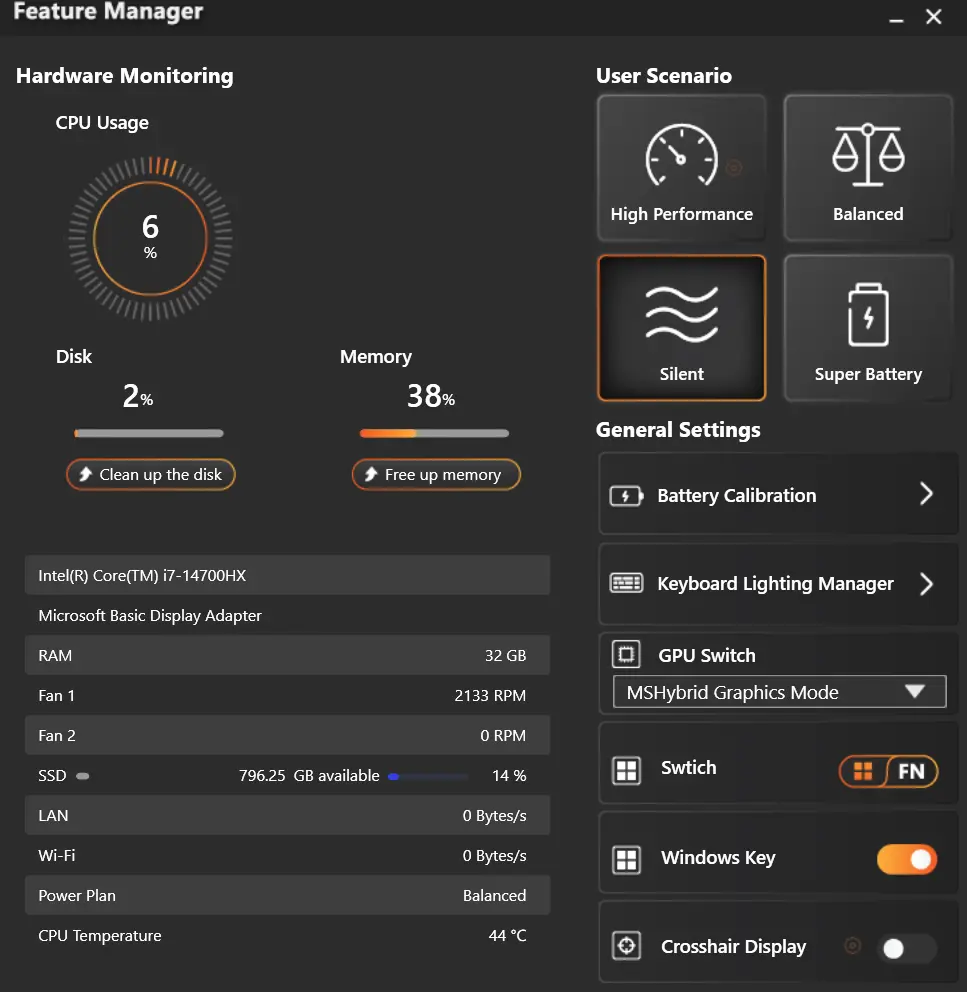

* Feature Manager
Çok yalın. Artıları ve eksileri:
EKSİ:
  • Fan hızı ayarlanmıyor. High performance modunda ayarlama menüsü var ama çalışmıyor.
  • Dynamic boost (Nvidia GPU için) opsiyonel değil. High performance'de balancedde hatta silentda HATTA SUPER BATTERYDE bile var! Dynamic Boost kapatma seçeneği yok. Kapatıp açamıyorsunuz. O yüzden watt tüketimi/performans açısından çok kötü.
  • Klavye ışığı ayarlama çok yalın. Rainbow breathing veya tek renk seçebiliyorsunuz. MSI muadilinde olan bölge renk yönetme yok.
  • Super battery modunda GPU hala 115W çekiyor. Bu nasıl super battery? Ama CPU 15W çekiyor.
  • Super battery modu ekran HZini 240ta tutuyor. Manuel ayarlamak lazım.
ARTI:
  • Hybrid, discrete veya sadece İGPU ile çalıştırabiliyorsunuz.
  • GPU core ve memory + mhz basılabiliyor. (Sadece high performance modunda)
Eki Görüntüle 140865

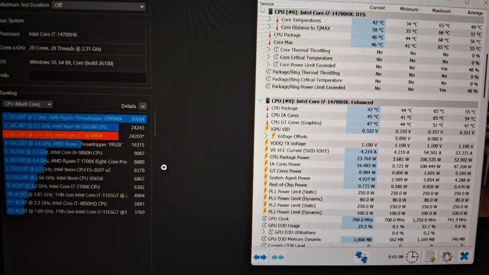

Eki Görüntüle 140867
Cinebench testi (balanced)
* Normal kullanıcı hybridde/discretede kullanır çoğunlukla Bundan dolayı bu modda da test yaptım. 100W a limit oluyor böylece. 100 watta da 24bin skor veriyor. +50 watt fazla güç tüketimi için +3bin skor hiç mantıklı değil. İntel ne zaman power efficient oldu ki. Hybrid/discrete modda kullanmanız önerilir.
Eki Görüntüle 140868

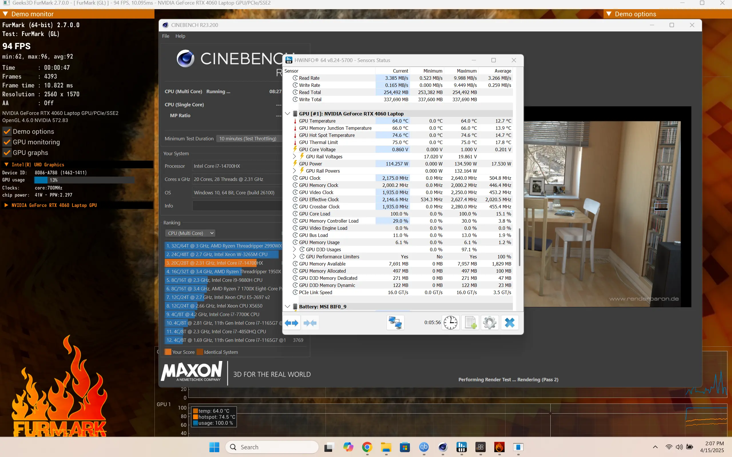

Eki Görüntüle 140873
  • 125W çekiyor
  • 160-165 FPS.
Eki Görüntüle 140869
  • 140W çekiyor.
Eki Görüntüle 140870
Eki Görüntüle 140871
  • 115W çekiyor
  • 160-162 FPS.
Eki Görüntüle 140872

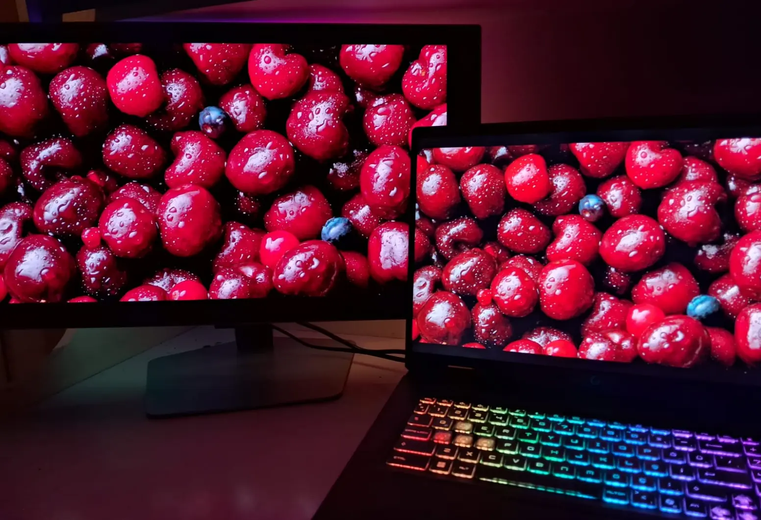

Ekran:
Eki Görüntüle 140876
Eki Görüntüle 140877
Eki Görüntüle 140878
(Işık sızması)

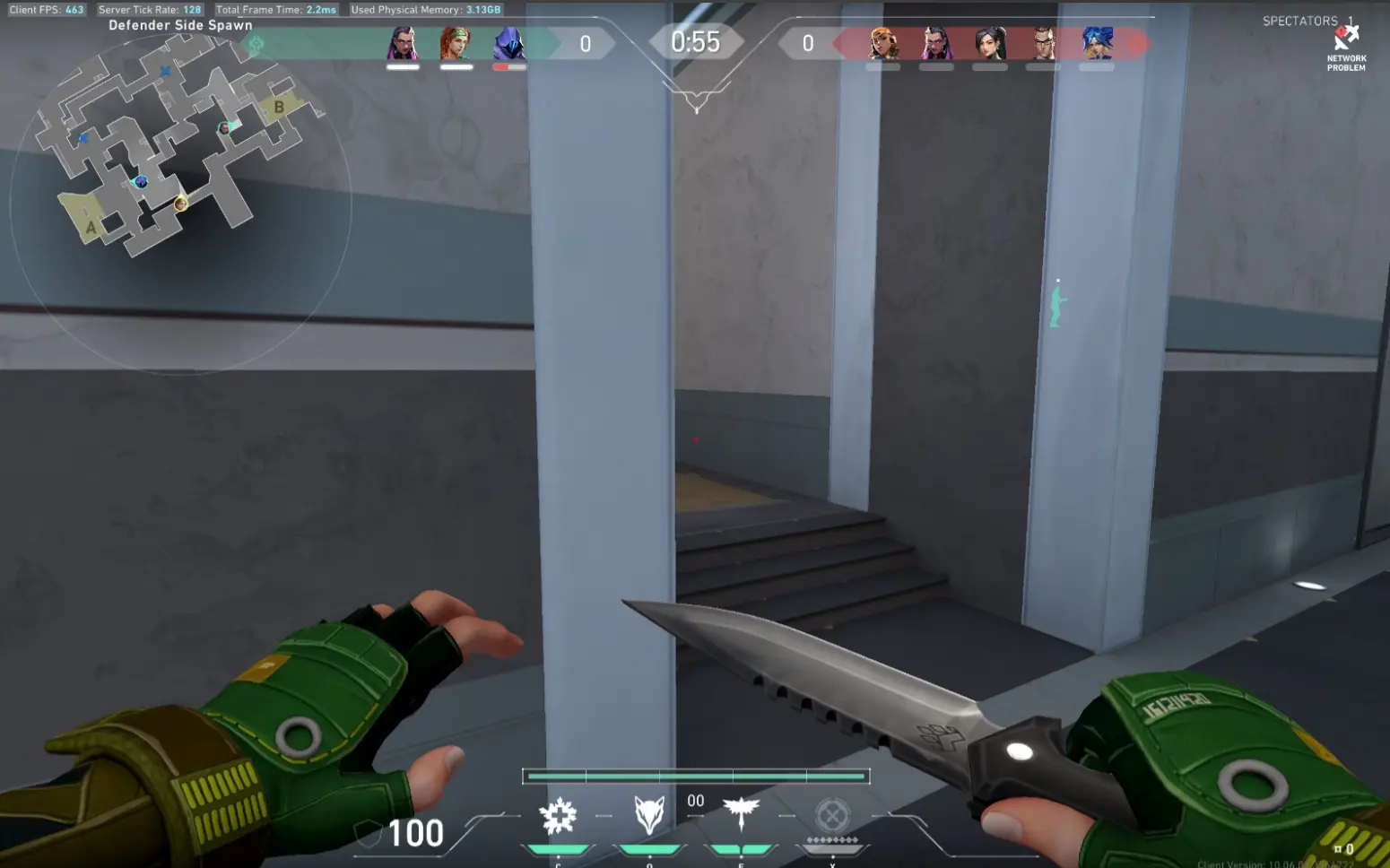

Oyun testi:
Hiç oyun oynamıyorum bu aralar. Kardeşim için valorant indirmiştim. FPS değerini SS alıp oyundan çıktım. (400-450) En yüksek ayarlar 1600P. HWinfo yok ksuura bakmayın. Detaylı oyun testi yapmadım ve yapmayı dusunmuyom. Furmark/cine sonuçlarından ortalama bir şey çıkarabilirsiniz watt hesaplamasıyla.
Eki Görüntüle 140885

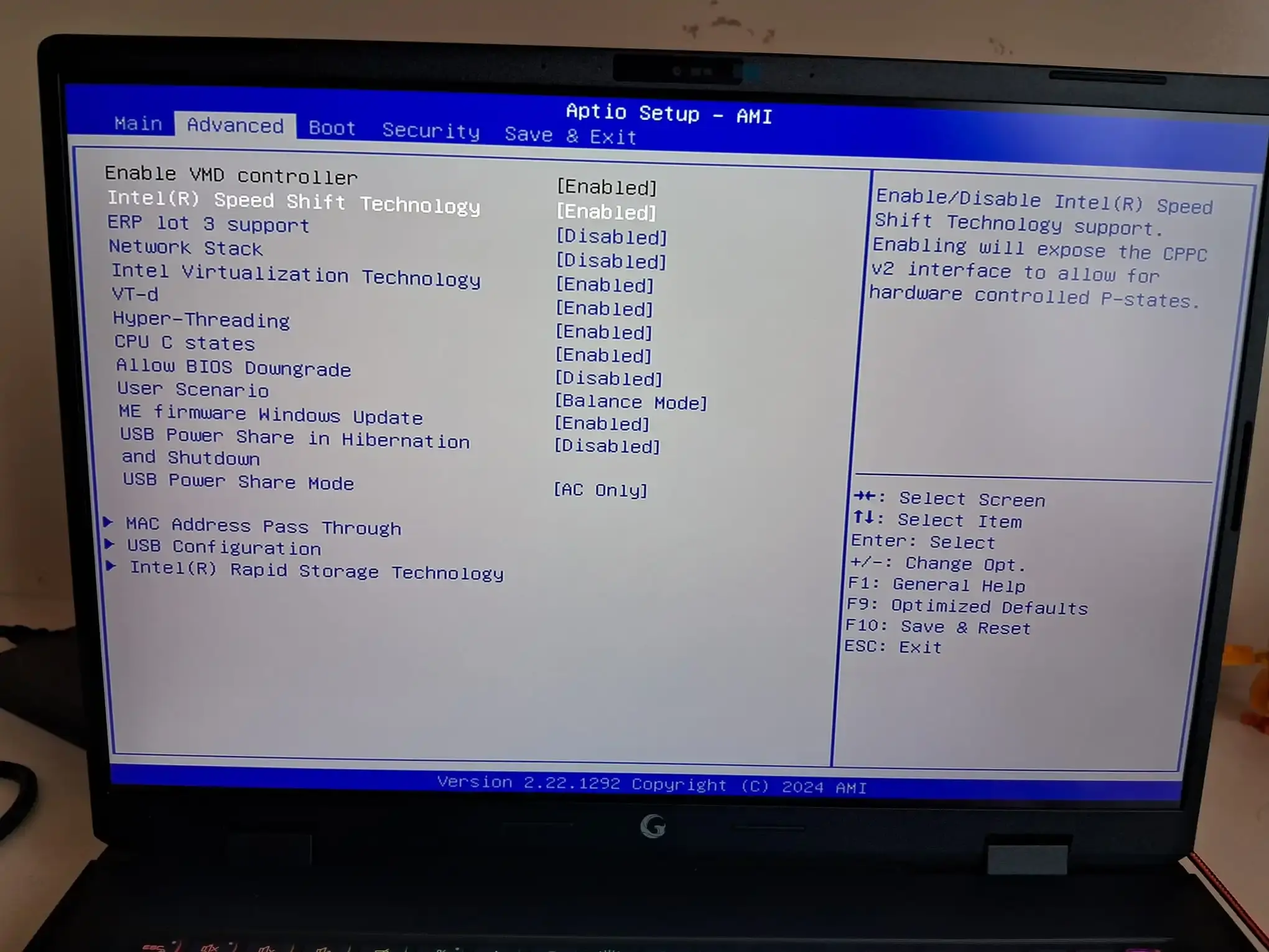

BİOS:
* Meraklısına biosta olan özellikler.
Eki Görüntüle 140887

Bu OLED monitörle karşılaştırdığın fotoğraflarda farkı görmek için de OLED monitörden bakmak gerek, ironik bir durum :rofl: OLED laptoptan bakınca çok net farklılıklar görürken monitörden baktığımda ikisi de aynı gibi duruyor.
Oledle arada fark edilir fark var ama uğruna ölüneeck bir fark değil. Oled 250 nit bu panel 500 nit ordan kurtarıyor.
