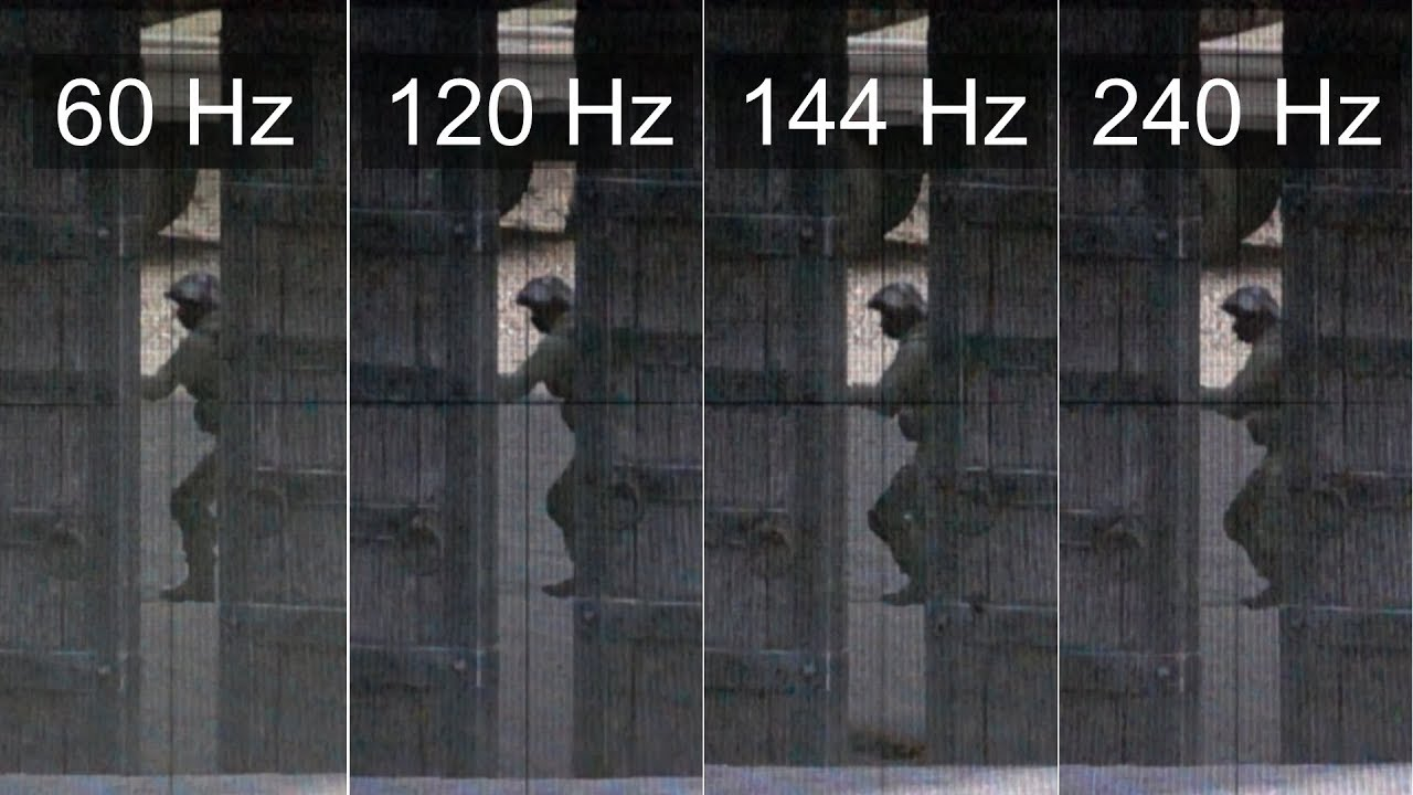

Bu değerler yükseldikçe ekrandaki eylemler daha akıcı görünür. Fareyi hareket ettirdiğinizde, kamerayı çevirdiğinizde veya hızlı aksiyon sahnelerinde görüntünün daha pürüzsüz hissedildiğini fark edersiniz. İşte oyuncuların yüksek Hz ekranlara yönelmesinin temel sebebi budur.

İşler burada değişmeye başlıyor. 240 Hz teknik olarak elbette daha iyi, tartışmayalım bunu. Daha yüksek yenileme hızı, daha düşük kare süresi ve daha güncel görüntü anlamına gelir. ancak farkın hissedilme oranı ciddi şekilde düşer.

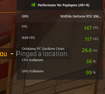

Elbette öyle. İşte çoğu kullanıcının gözden kaçırdığı durum bu. Ekranınız isterse 500 Hz olsun. Fakat ekran kartınız yalnızca 90 FPS üretiyorsa ekranın potansiyelinden tam anlamıyla yararlanamazsınız. Bu özellikle laptop kullanıcıları için önemlidir.
Örneğin RTX 4050 veya RTX 4060 kullanan bir laptop düşünelim. Yeni nesil AAA oyunlarda 80-100-120-150 FPS civarında sonuçlar alınması gayet doğaldır. Bu senaryoda 240 Hz ekranın büyük kısmı, kullanılmadan kalır. Çünkü ekranın gösterebileceği görüntü sayısı ile ekran kartının ürettiği görüntü sayısı arasında ciddi fark oluşur.
