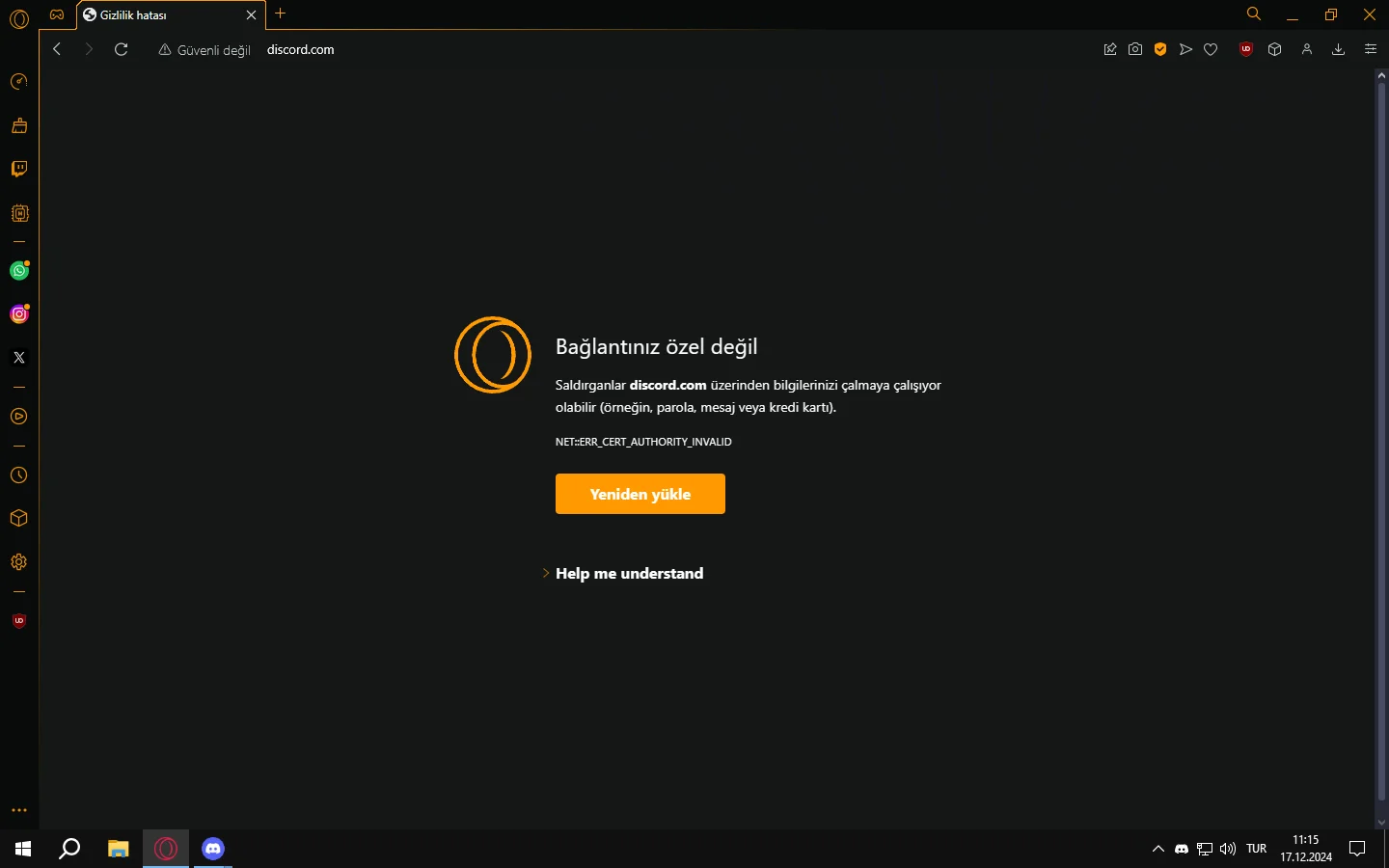

Merhaba. Evet başlığı yanlış okumadınız, böyle bir hata ile karşı karşıyayım.
Discord'um gece saatlerinde sıkıntısız açılıyor fakat gündüz olduğu zaman Zero Trust diye bir şeye takılıyor, ne olduğunu anlamadım. Aşağıya görselleri bırakıyorum.

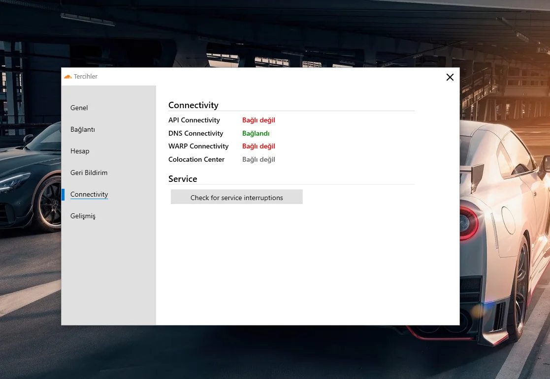

Normalde hepimizin kullandığı 1.1.1.1 DNS kullanıyordum. 2 gün önceye kadar sıkıntı yoktu fakat birdenbire DC Starting'de kalmaya başladı. Bir sürü yöntem denedim, girmeyi başaramadım. WARP indirdiğimde girdi sadece. Neyse akşam WARP'ı kapattım, sildim hatta. DC'ye tekrar bir tıkladım, açıldı ve sıkıntısız giriyordu. Burada önemli bir nokta var; DC'nin normal internet sitesi olan discord.com'a girmeye çalıştığımda gündüz kimlik bilgilerimin çalınacağından bahsediyor ve Opera siteyi engelliyor, fakat akşam aynı siteye tıkladığımda sıkıntısız bir biçimde açılıyor. Yani ilginç bir şekilde gündüz sansür yiyorum gibi bir durum var. Ertesi gün kalktığımda sabah tekrar DC'ye girmiyordu. Hatta şu an WARP bile çalışmıyor ve şu şekilde bir uyarı veriyor;
Status: Unable to connect.
Error reason: Registration missing.
Error code: Cf_regıstratıon_mıssıng
Error description: Please connect to your Zero Trust organization and re-authenticate.
Learn more: Client errors · Cloudflare Zero Trust docs
Ne yapacağımı bilemedim, şaştım kaldım.
Gündüz çalışmayan şey akşam nasıl çalışıyor? Olay internet sağlayıcı ile mi ilgili yoksa bilgisayarım ile mi? Onu bile çözemedim. Bilgisayarda Defender dışında bir virüs programı mevcut değil ve virüs de mevcut değil, bu konuda titizimdir. İnternet sağlayıcım ise Millenicom.

ISS nedir ve farklı DNS sağlayıcılarını da dener misin? Zero Trust, Cloudflare'in bir güvenlik ürünüdür ve kurumsal firmalar tarafından kullanılıyor.

iss milleni farklı bir dns denemedim açıkçası milleniye arıza kaydı oluşturup tehdit ettim sansür kullandığınızı anladım kaldırmazsanız abonelik iptali yapacağımı söyledim mesaj gittikten 5 dakika sonra warp bağlantısına tıkladım bu sefer warp'a bağlandı şu an o sayede dcye giriş yaptım. Önereceğiniz başka bir dns sağlayıcısı var mıdır dcye giren ve ping değerlerini hoplatmayan?

Google DNS ile OpenDNS dışında pek bir DNS adresi bilmiyorum çünkü ben de Cloudflare kullanıyorum sürekli. Milleninin farklı saat dilimlerinde DNS erişimlerini kısıtlıyor olma ihtimali yüksek. Emin olmak için modemi resetleyin ve WARP'ı silip baştan yükleyin. Eğer durum aynıysa ISS engelliyordur.
