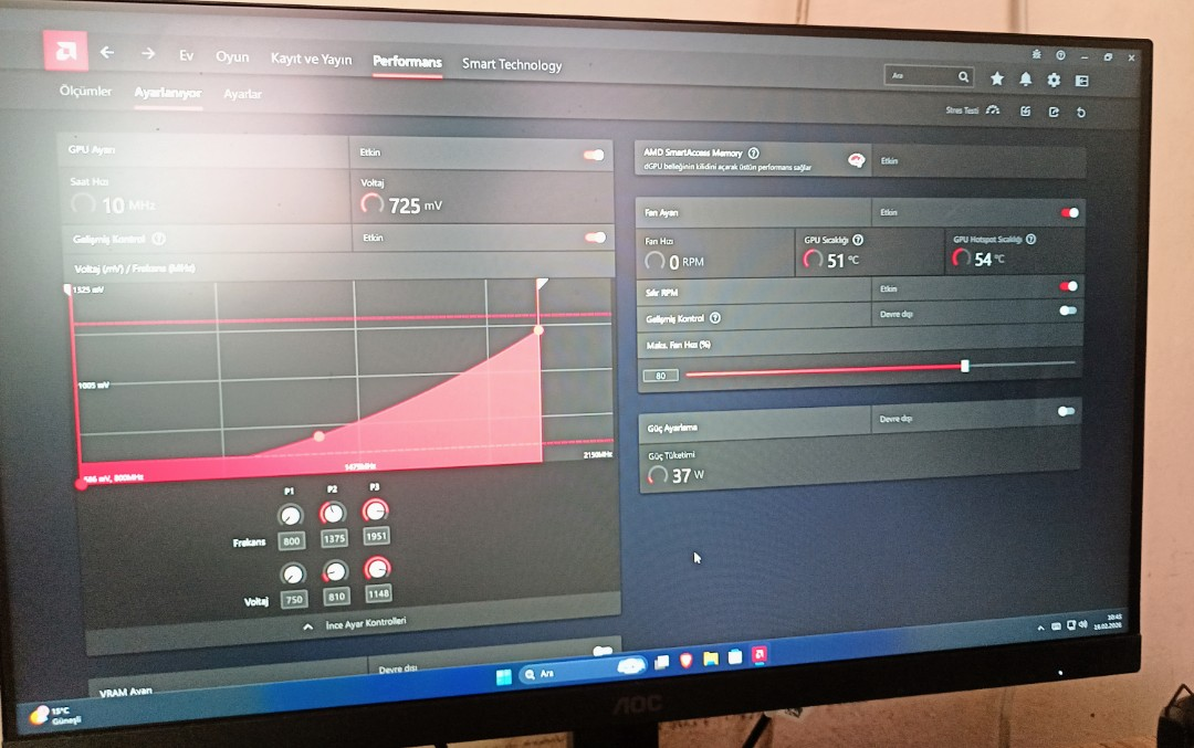

Selam dostlar,
Ekran kartım 3 fanlı. Boşta 40-45 derece arasında geziyor. Undervolt yapmama rağmen OCCT yük testinde 70 dereceyi, hotspot olarak da 100 dereceyi görüyor. (5 dakikalık testte)
Şu anda karta 1148 mv voltaj ve 1950 MHz frekans verdim. Bu ayarlarda yaklaşık 180W-190W güç çekiyor. Herhangi bir çökme veya stabilite sorunu yaşamadım. Sizce bu değerleri biraz daha düşürmeli miyim?
Ayarlar bu şekilde.
Hotspotun bu değerlere çıkmasının sebebi termal macunun kurumuş ya da pump out olmuş olmasından kaynaklanıyor. Bakım yapmanız en iyi çözüm olacaktır.
2. el aldım kartı bakımı yapıldı denmişti. 😑
Ekran kartları aslında bakım olarak en zor ürünlerdir. Piyasadaki termal macunların %90'nı pump out olup çipin dışına taşıyor. Adam macunu değiştiriyor ilk 2-3 gün güzel değerler verip sonra dediğim olayı yaşıyor. Artic MX 6 gibi kıvamı sert bir termal macun ile tekrar bakım deneyebilirsiniz. En iyi ürün aslında faz değişimli termal padler ama onların fiyatı da biraz yüksek.
