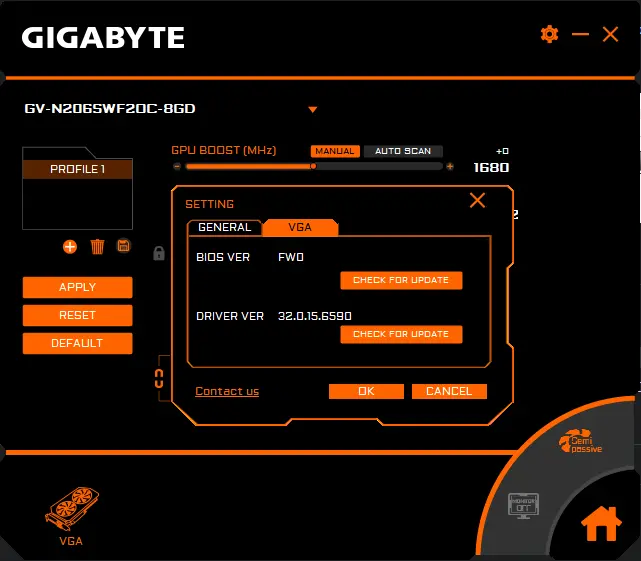

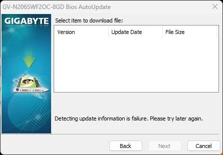

Gigabyte ekran kartımın VBIOS güncellemeye çalışırken şöyle bir hata alıyorum.
Başka bir sitede şöyle yazıyor.
ZİP dosyasında ki x64 klasörünü 'buildforge' şifresini kullanarak çıkarın x64 dosyasını açın ve içindeki .exe dosyasını çalıştırın.
Diyor ama o zaman da bu hatayı veriyor.
Ekran kartımın BIOS'unu nasıl güncelleyebilirim?

NVIDIA Firmware Update yazıp arattım şöyle bir site geldi. Bu doğru ise açtım o da şöyle hata verdi.
Edit: F3 sürümünü denedim ama yine aynı hatayı verdi.

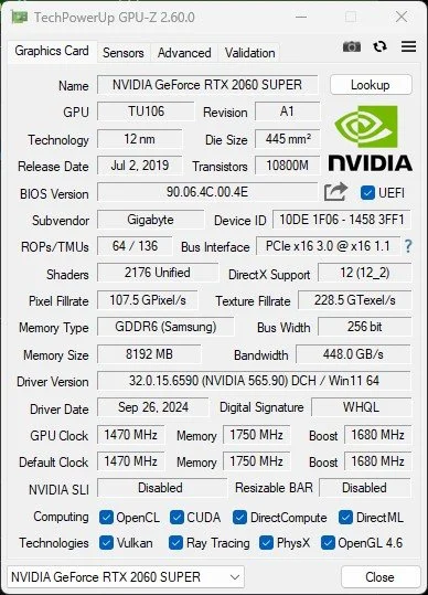

GPU-Z ile eski BIOS dosyasını yedekledim.
