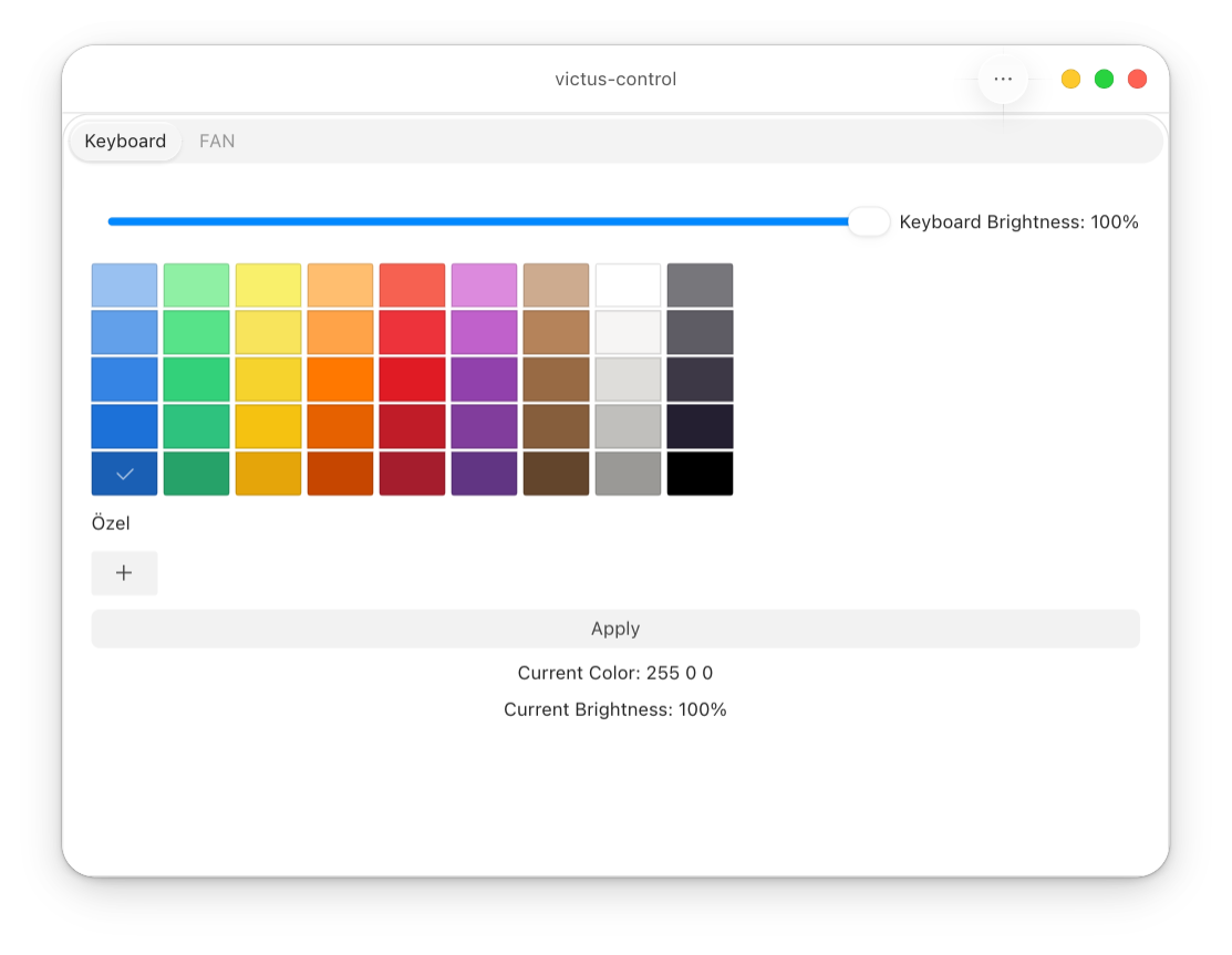

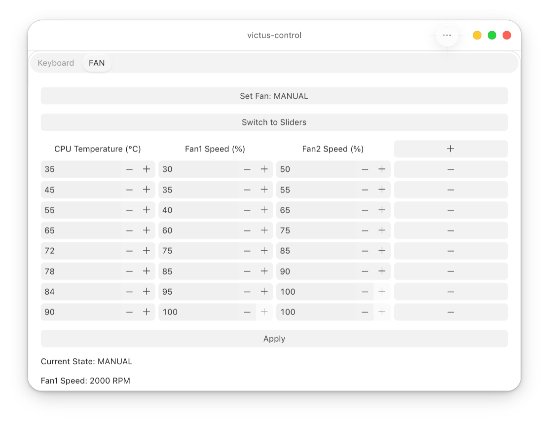

Bazı HP Victus 15/16 modellerinde fan kontrolünü yapamıyoruz. Bu modül sayesinde kontrol edebilecek ve ayarlarını arayüz üzerinden yapabileceksiniz. Fan eğrisini ayarlayabiliyorsunuz. Klavye rengini de ayarlayabiliyorsunuz ancak sadece tek renk.

HP Victus 15: Bazı nedenlerden dolayı, donanım desteklemesine rağmen HP, HP Victus 15 dizüstü bilgisayarlarda manuel fan kontrolünün desteklendiğini belirtmemiştir. Bu nedenle, varsayılan olarak bu modülde manuel fan kontrolü etkin değildir. Ancak bunu etkinleştirmek istiyorsanız, modülü force_fan_control_support=true parametresiyle yükleyin.
Kod:
sudo insmod hp-wmi.ko force_fan_control_support=true
Kendi kullanığım fan eğrisini paylaştım. Biraz agresif olabilir. PTM7950 uyguladıktan sonra düşüreceğim.

Victus 16 kullaniyorum, bu ayarlar yazili kaliyor mu? Linux’ta yazip Windows’ta kendini koruyor mu? Eger oyle ise muhtemelen format sonrasi da koruyordur.
Ayarlar uygulamada kalıyor ama açılışta uygulanmıyor. Uygulamaya girip apply butonuna basıyorum. Omen tuşuna kısayol atadım öyle kullanıyorum. Açılışta uygulanmasının bir yolu var mı bilmiyorum. Arka plan hizmeti de var aslında.
