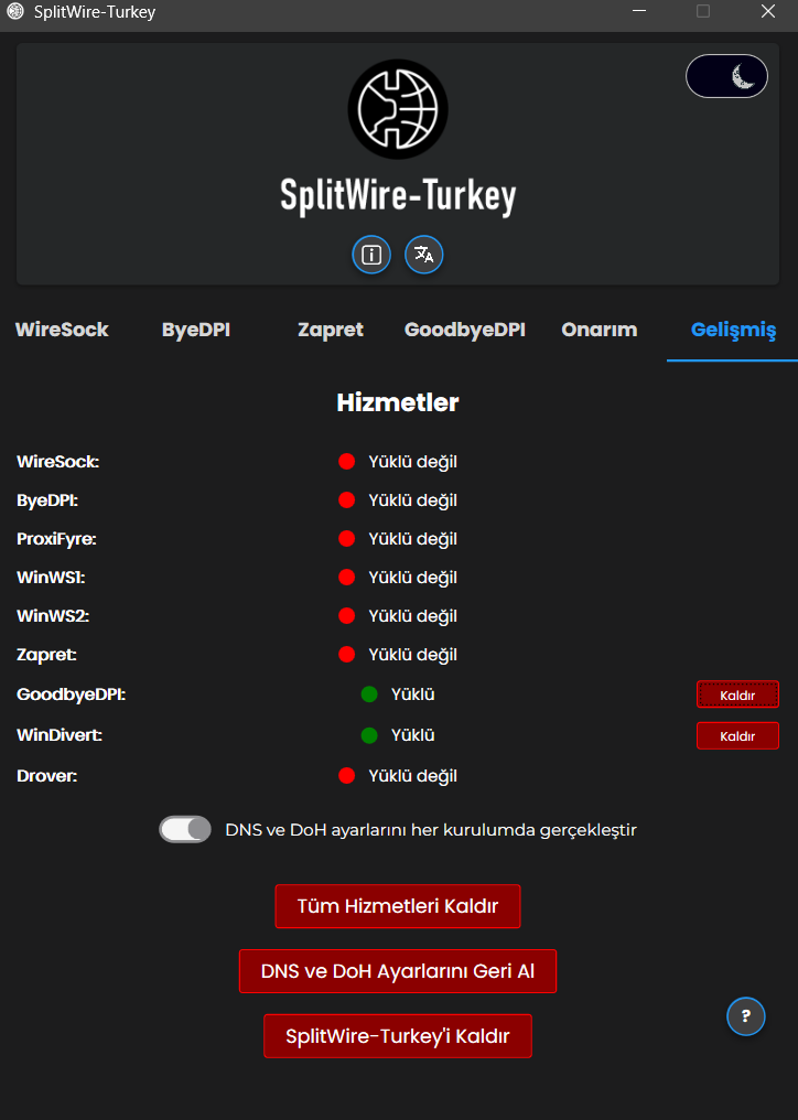

Dün öğle vakitlerinde Discord’a sorunsuz girebiliyordum. Ondan sonra PC’yi kapatmıştım. Bu sabah PC’yi açtım, GoodbyeDPI’ı açtım fakat Discord’a giremiyorum. Yine DPI ile girebildiğim sitelere de giremiyorum. Sonra acaba uygulama mı bozuldu dedim, SplitWire indirdim, onunla da çalışmadı. Discord yükleme ekranında takılıp kalıyor.

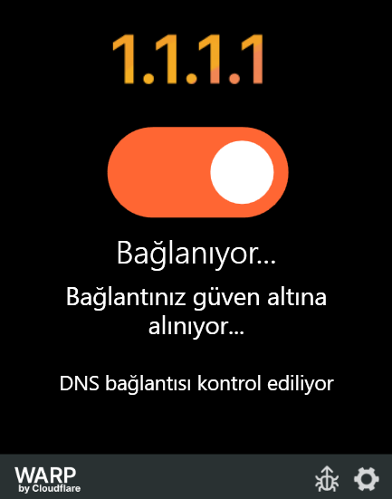

Pardon görmemişim ben, WARP'ı kapatın VPN çalışırken sorun yaratabiliyor.
Split yazılımı ve tüm hizmetleri kaldır manuel olarak 1.1.1.1 ve 1.0.0.1 olarak DNS ayarla GitHub goodbye DPI indir DC kaldır bir daha yükle çözülür.
Dediğinizi yaptım artık LoL açılıyor yani temiz bir kurulum oldu fakat Discord hala açılmıyor DNS de sorun var sanırım bilemiyorum dscordu sildim indirmek için siteye girmeye çalıştım açılmıyor site goodbydpi çalışmıyor.
