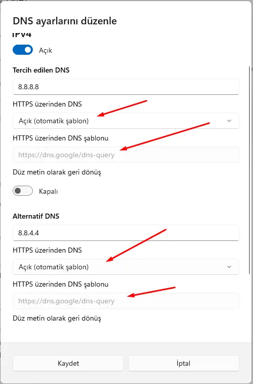

DNS sorunu gibi görünüyor. Nekobox kendisi Google DoH ayarlıyor o yüzden giriyor olabilir. YogaDNS indirip ilk çalıştırmada sorduğunda dnscrypt Quad9 şeklinde ayarladıktan sonra proxifyre ile açmayı tekrar dene. Başkasında da olmuştu böyle.

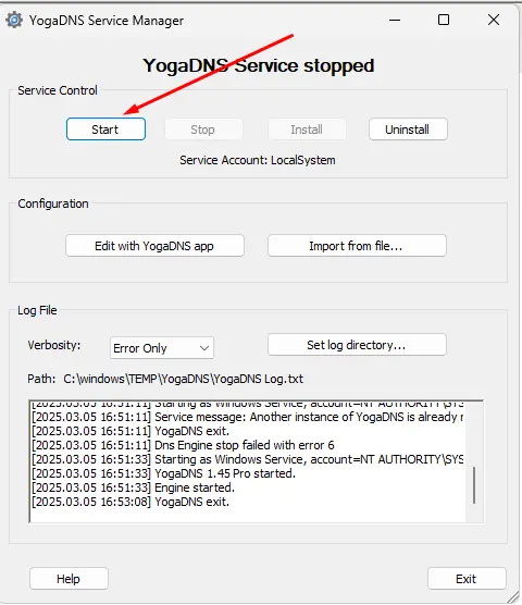

YogaDNS servis modunda Google DOH ile başlattım. Hatta şu şekilde açılıyor gibi oluyor ama açılmıyor...

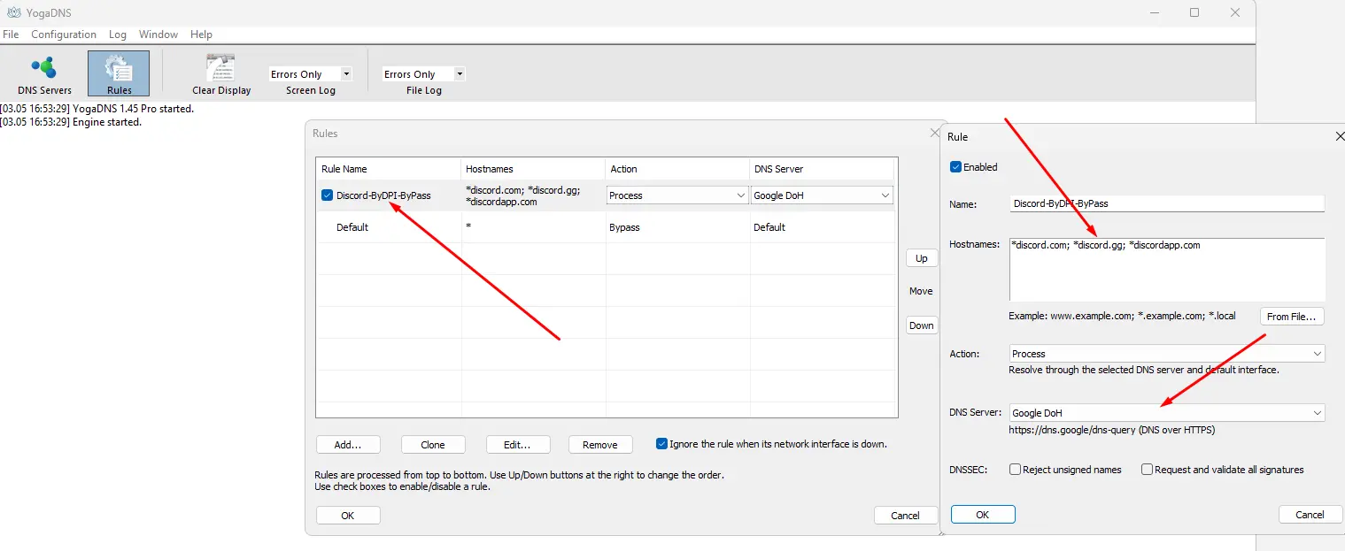

Bir de YogaDNS ayarlarını bu şekilde yapınca da sadece discordu kontrol ediyor...
Eki Görüntüle 130220
Eki Görüntüle 130216
Eki Görüntüle 130218

YogaDNS ile sadece program veya tüm interneti kontrol edebiliyoruz anladığım.
