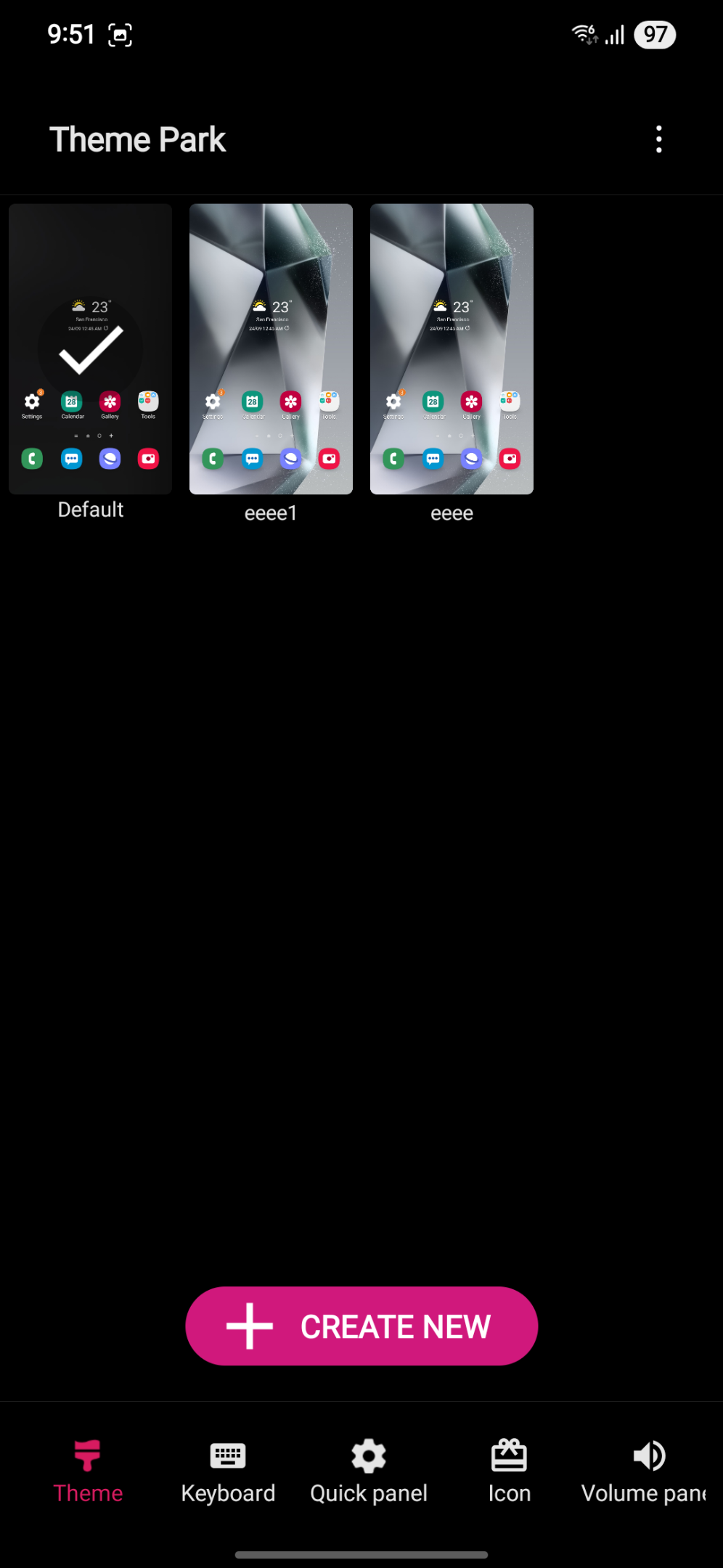

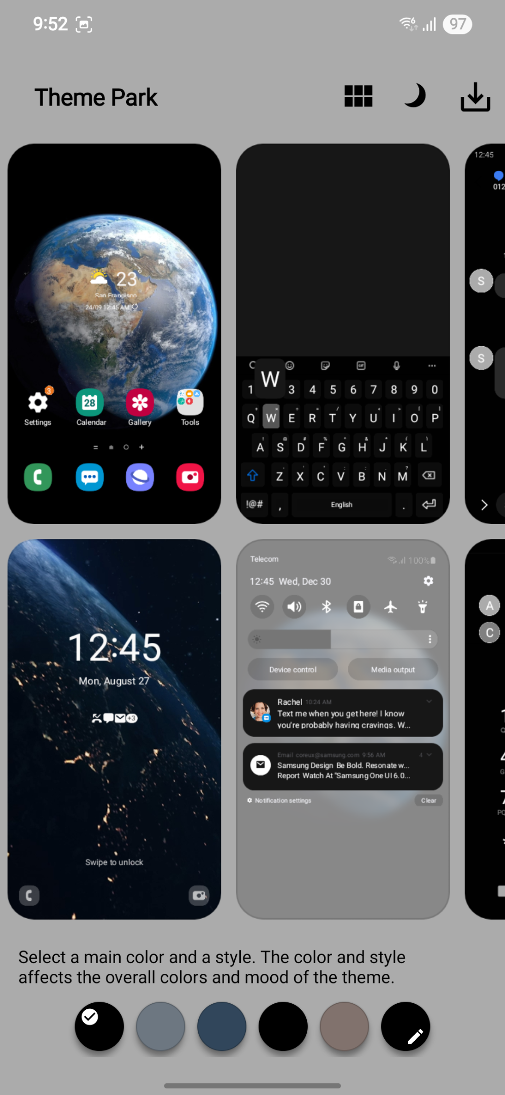

Theme park
bu eklenti, duvar kâğıdı özelleştirme, klavye özelleştirme, quick paneli ve iconları özelleştirdiğimiz yer.
İlk olarak duvar kâğıdından başlayalım.
"Create New" tuşuna tıklayarak özelleştirmeye başlayabilirsiniz.
Burada üç adet seçenek çıkıyor, soldan sağa gidersek şu an kullandığın duvar kağıdı/Galeri/Galaxy themesten duvar kâğıdı seçmen için seçenekler var. Burada dilediğin duvar kâğıdını seçebilirsin.
Burası karışık gibi görünse de, quick panelden klavyenin, aramalarda nasıl bir renk kullanılacağını seçebilirsin. Özelleştirme uygulaması sonuçta, sana kalmış. Özelleştirmeni yaptıktan sonra indirme tuşuna basarak indirebilirsin. Ana menüde yaptığın özelleştirmeyi seçip kullanmaya başlayabilirsin.

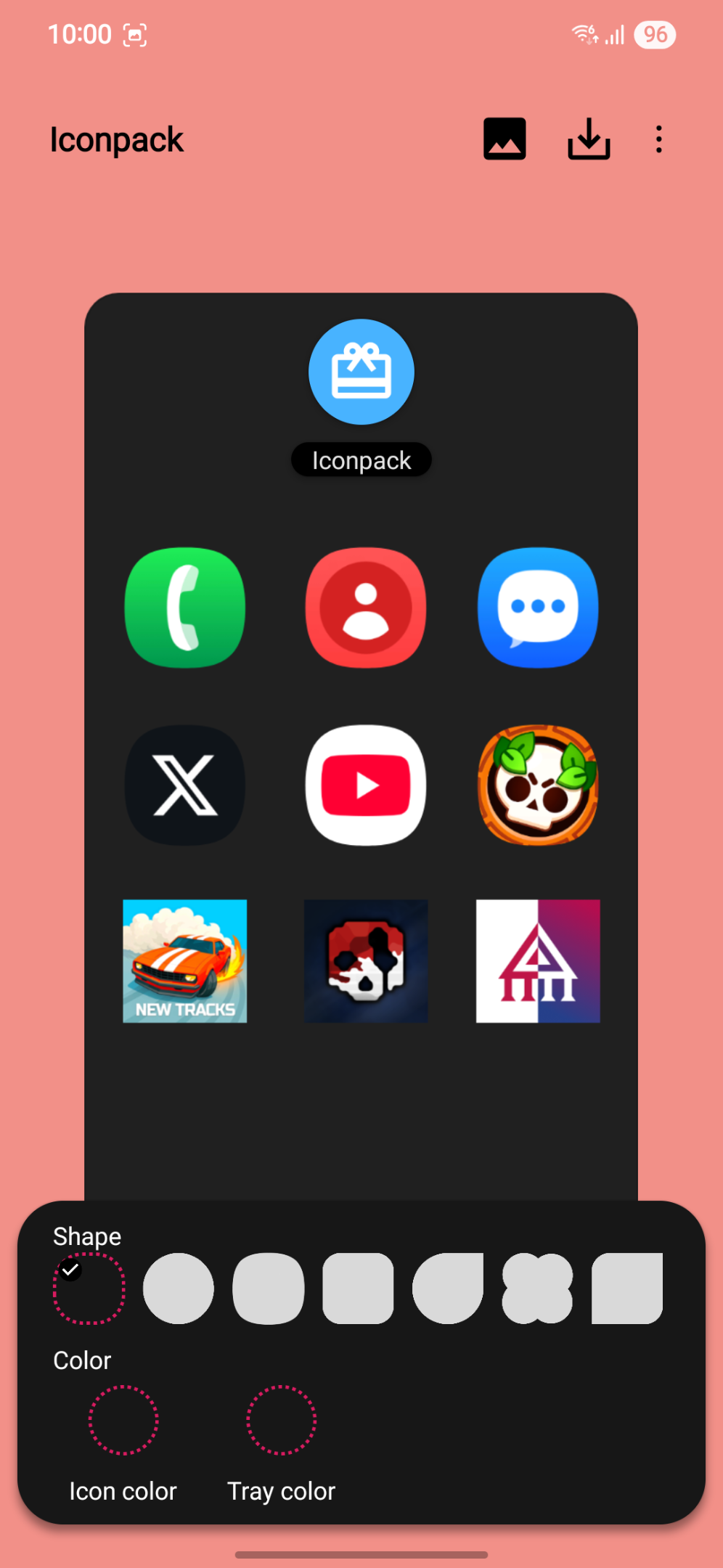

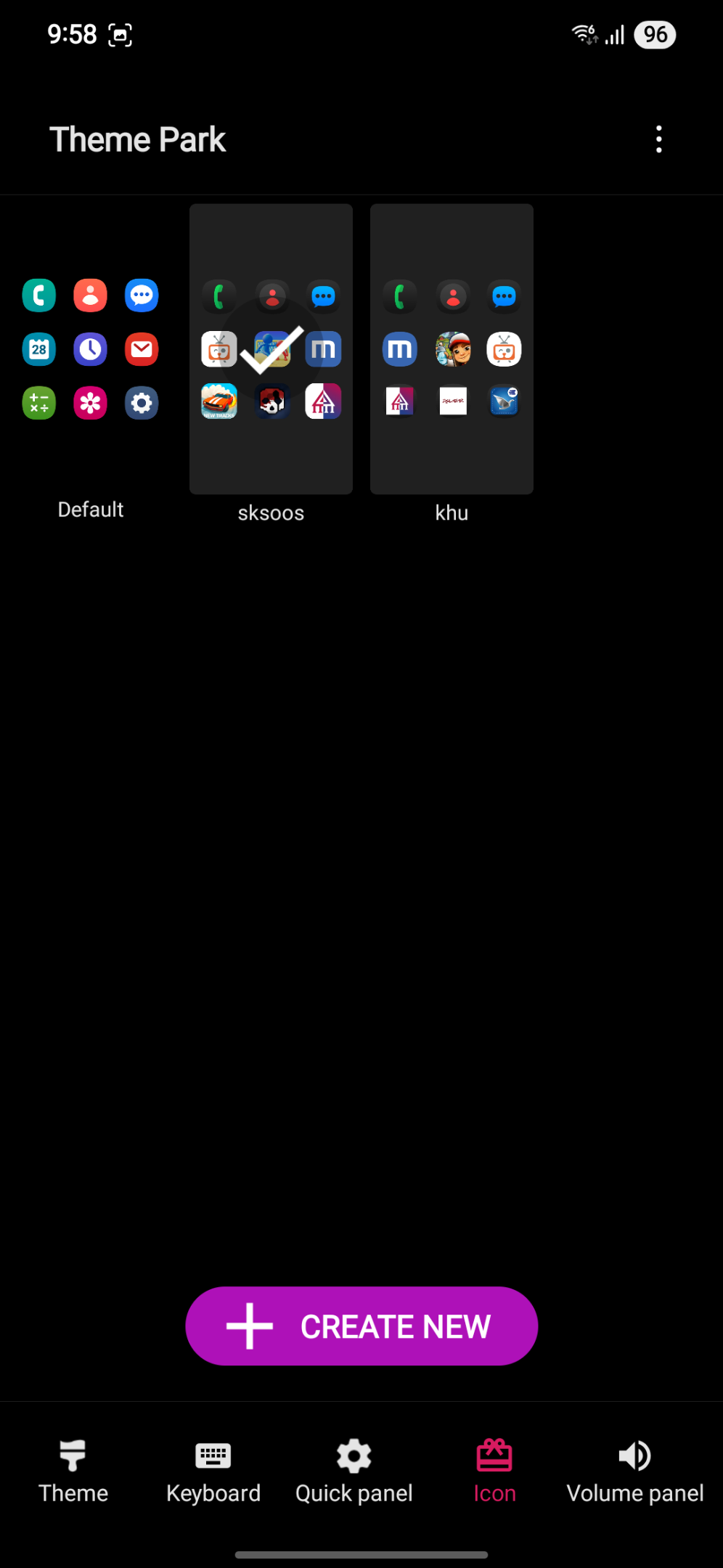

Şimdide ikonlara geleceğim.
Yine aynı şekilde "create New" diyeceğiz. Eğer neden klavye ile quick paneli geçtiğimi soracaksanız, genel olarak önceki ile aynı şeyler. Renk düzenliyorsunuz.

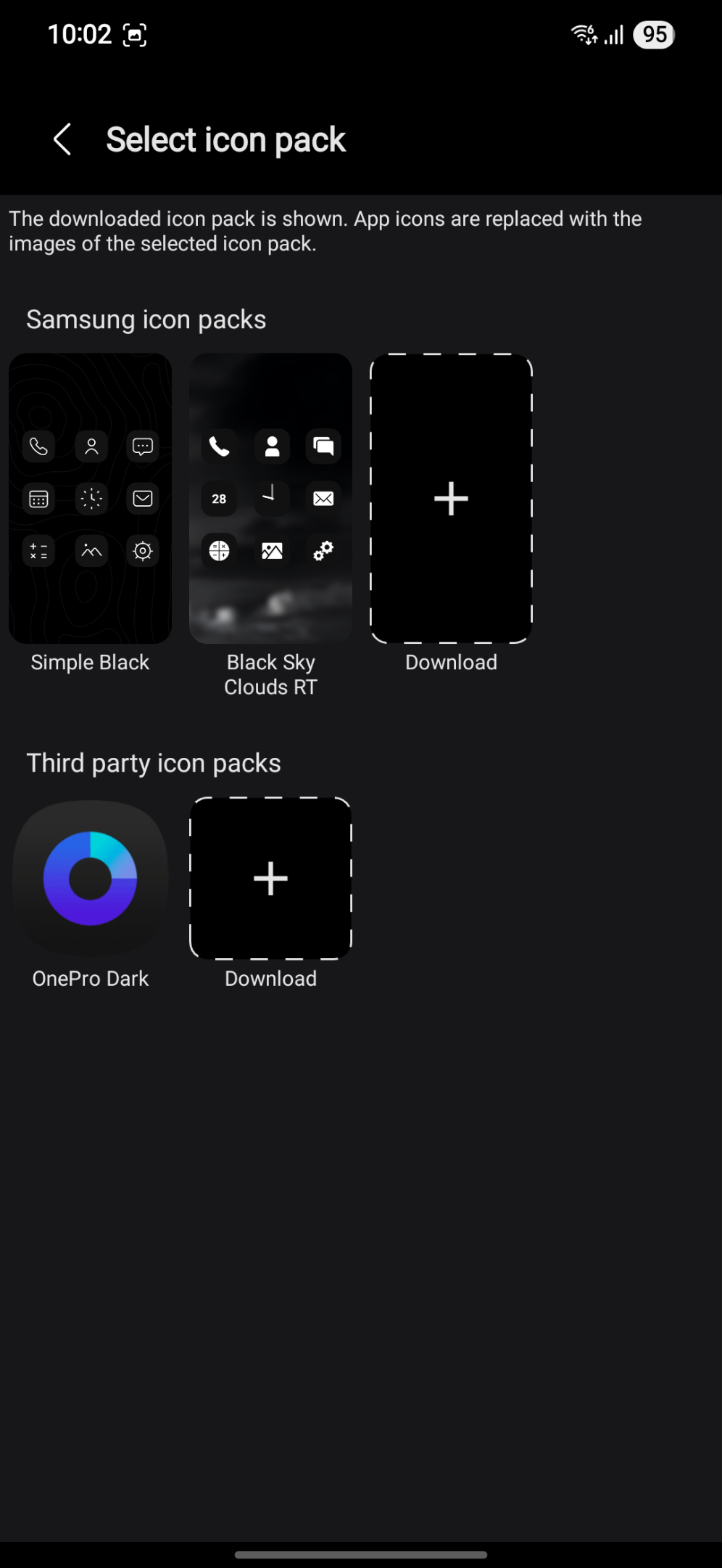

Bu menüde şekil seçebilirsiniz. Ama yukarıda iconpack var. Dilerseniz oraya bakalım. Çünkü burada şekil seçme hariç pek bir şey yok.

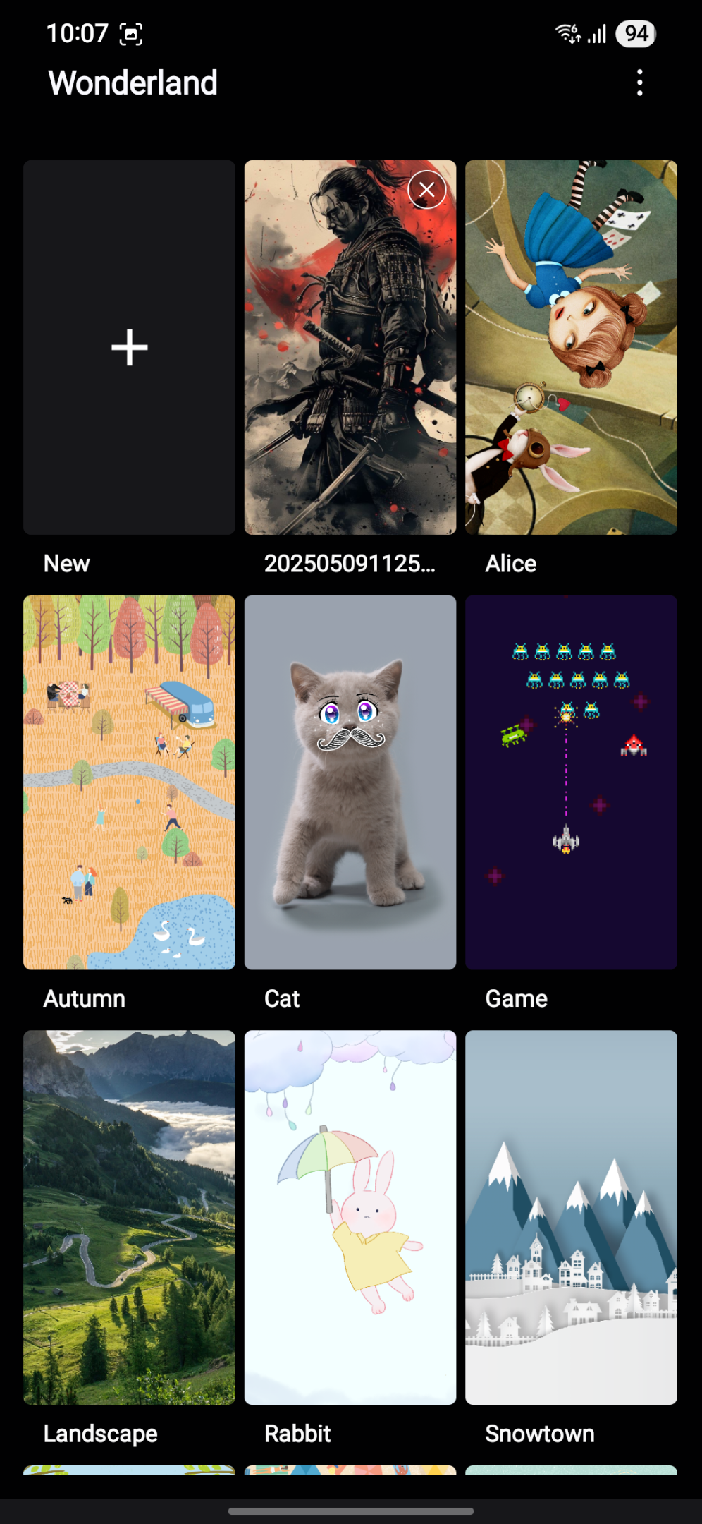

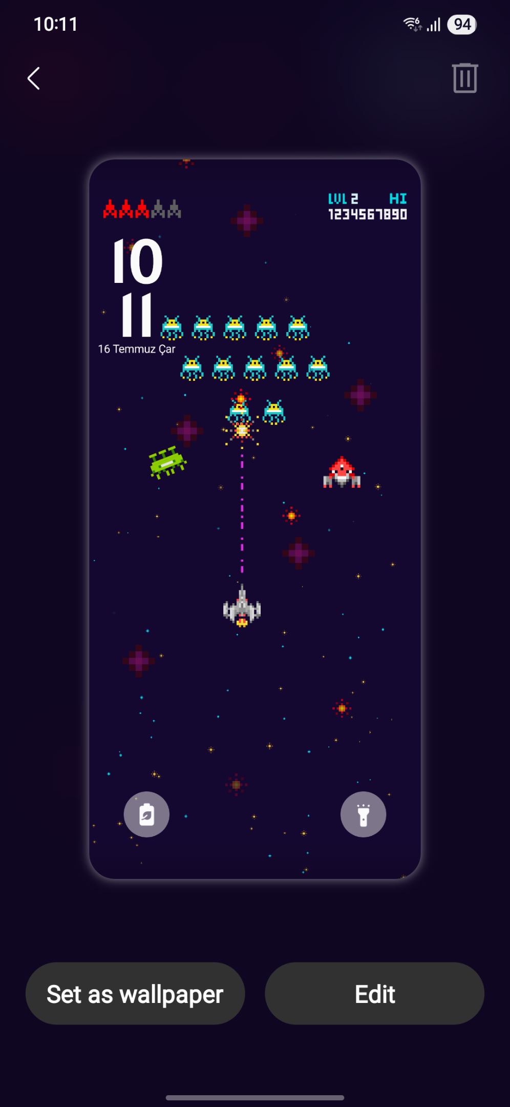

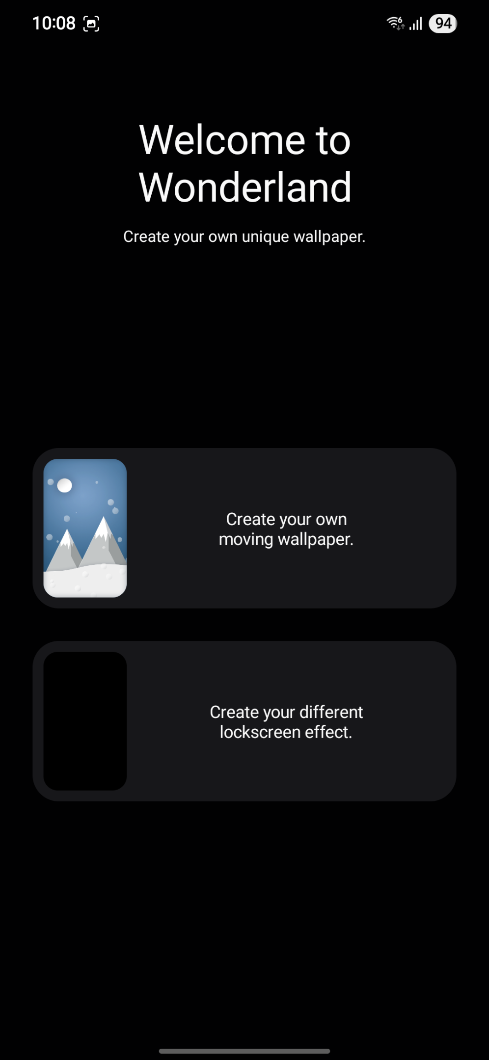

Wonderland
bu eklenti duvar kâğıdı olarak kullandığınız resimleri vs özelleştirme yeri.
Burada iki seçenek bizi karşılıyor. Biri kendi hareketli duvar kâğıdımızı oluşturma iken diğeri kendiniz kapanma efekti oluşturma ayarı yapıyor. Şimdi ilk ayardan başlayalım.

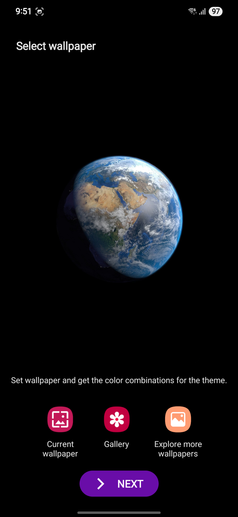

Burada hazır duvar kâğıtları ve kendimizin ekleyeceği duvar kâğıtları olabilir. Buradakiler hoşunuza gitmezse kendinizde ekleyebilirsiniz.
İstediğiniz duvar kâğıdını seçtikten sonra, bizi burada yine iki tane seçenek çıkartıyor. İlki bu duvar kâğıdının nerede bulunacağına (kilit ekranı, ana ekranmı ikisi mi gibi) diğeride özelleştireceğimiz yer. Şimdi de bu kısma bakalım.

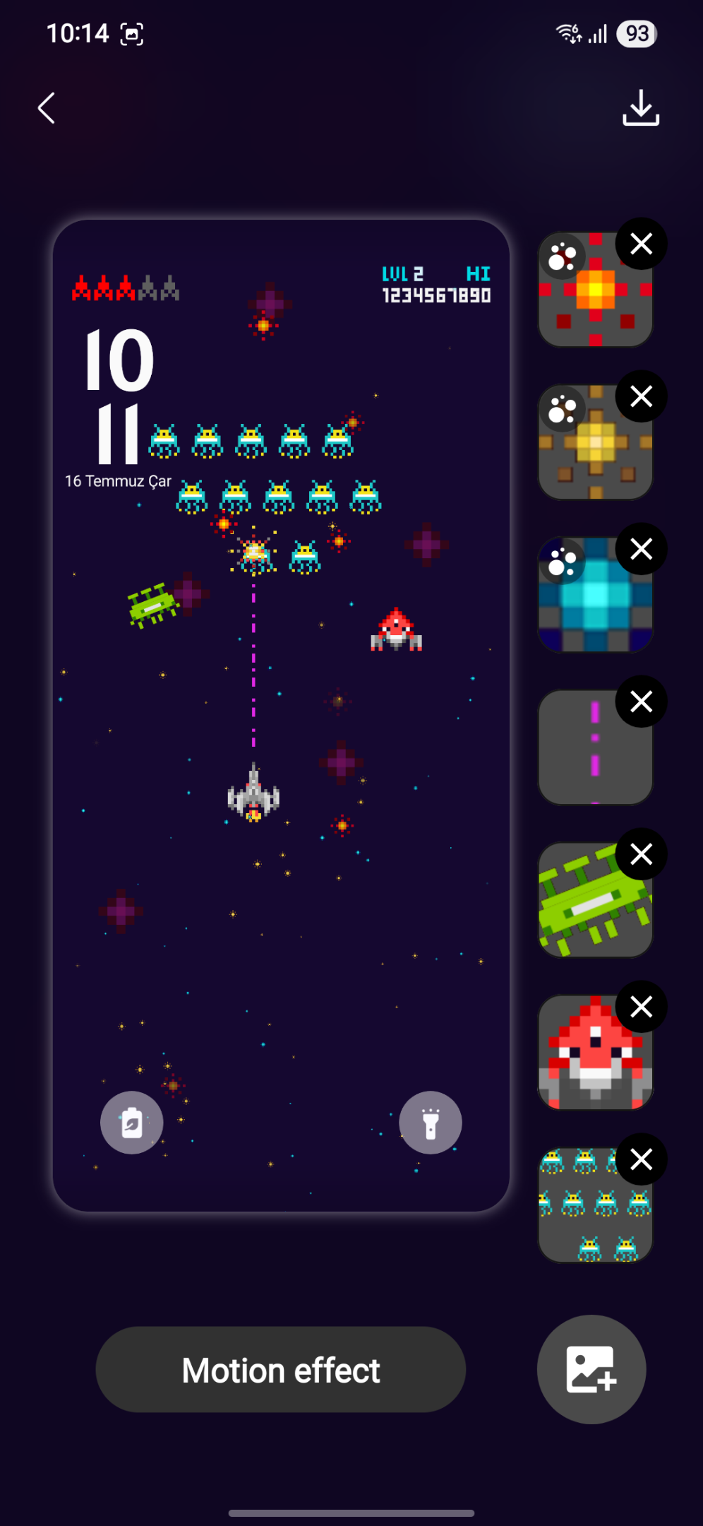

Bu kısım çok detaylı bir yer. Seçtiğiniz duvar kâğıdına göre özelleştirme yapıyorsunuz. Benim seçtiğimde her şeyi özelleştirebiliyorsunuz. Burayı anlatırsam okuma süresi çok uzar. Bu yüzden siz burayı kendiniz keşfedin.

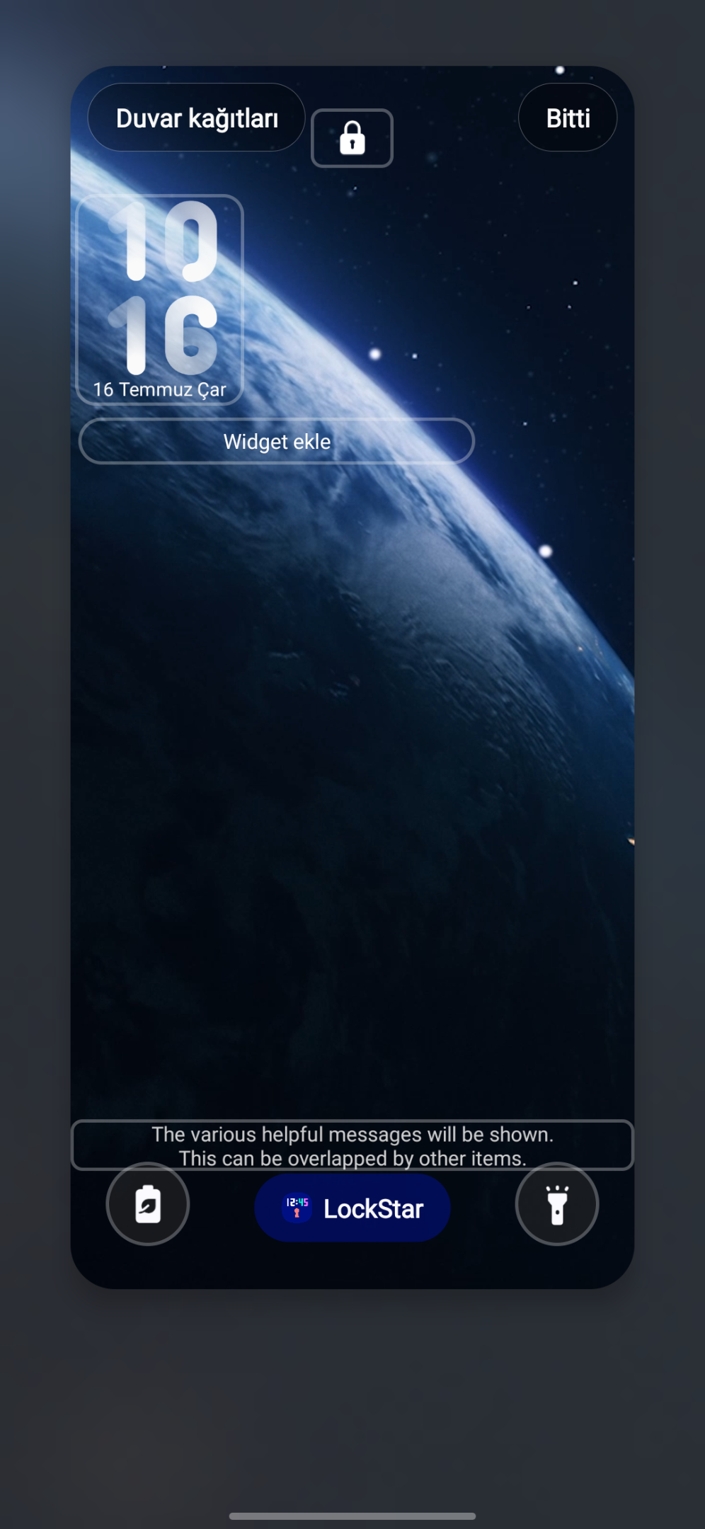

Lockstar
Bu eklenti duvar kâğıdınızı değil, oradaki saat, widget vs bunları özelleştirme ayarı sunar.
Saatten, widget eklemeye kadar, altta yazı yazmadan, kilit ekranında hemen açabileceğiniz uygulamaları özelleştirebiliyorsunuz. Burası zaten basit bir yer. Tıklayıp, istediğiniz gibi özelleştirebilirsiniz.

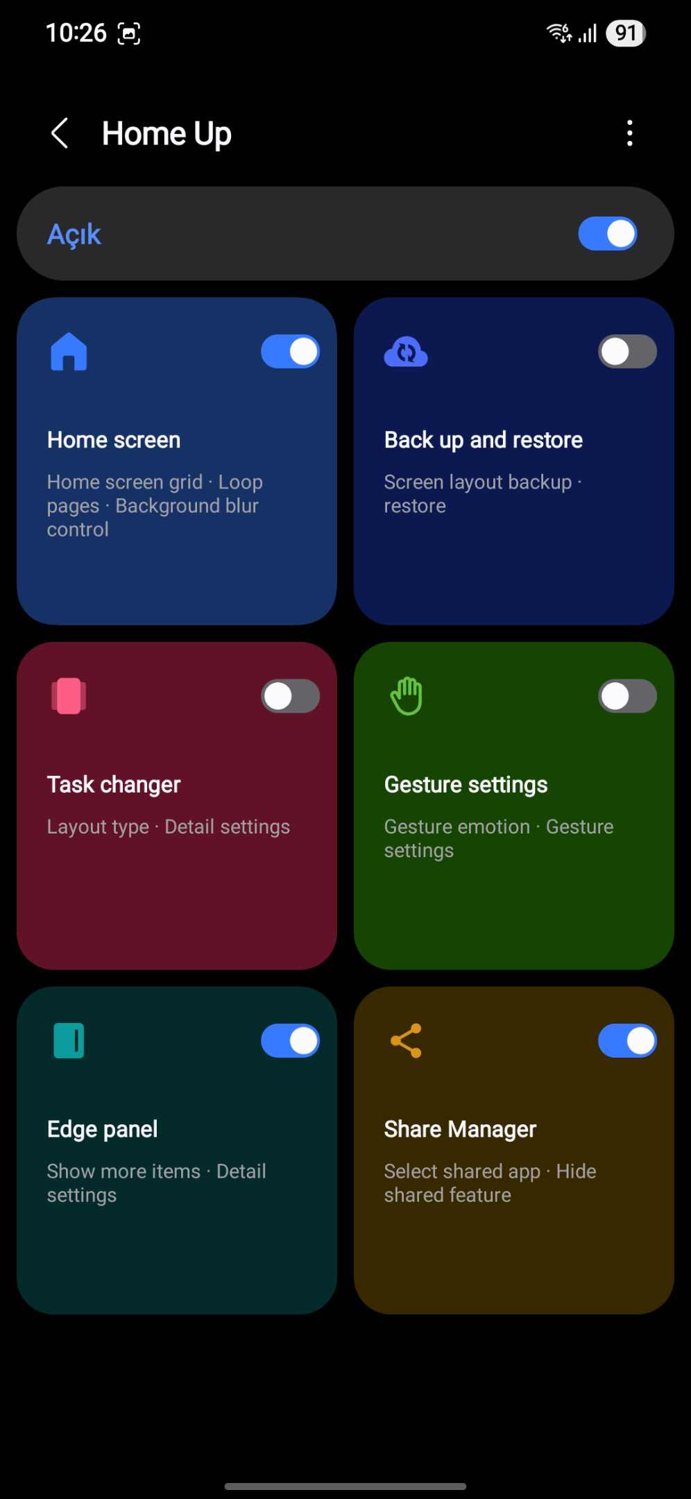

Homeup
bu eklenti çok detaylı bir eklenti. Ben size anca hangi ayar nelerde işe yarar onu anlatacağım gerisi size kalmış.
Home screen ayarı, en detaylı olanlardan biri, denildiği gibi ana ekranı özelleştirme ayarı.
Back up and restore ayarı ise yedekleme sunuyor. Yani çok önemli bir şey değil şahsen

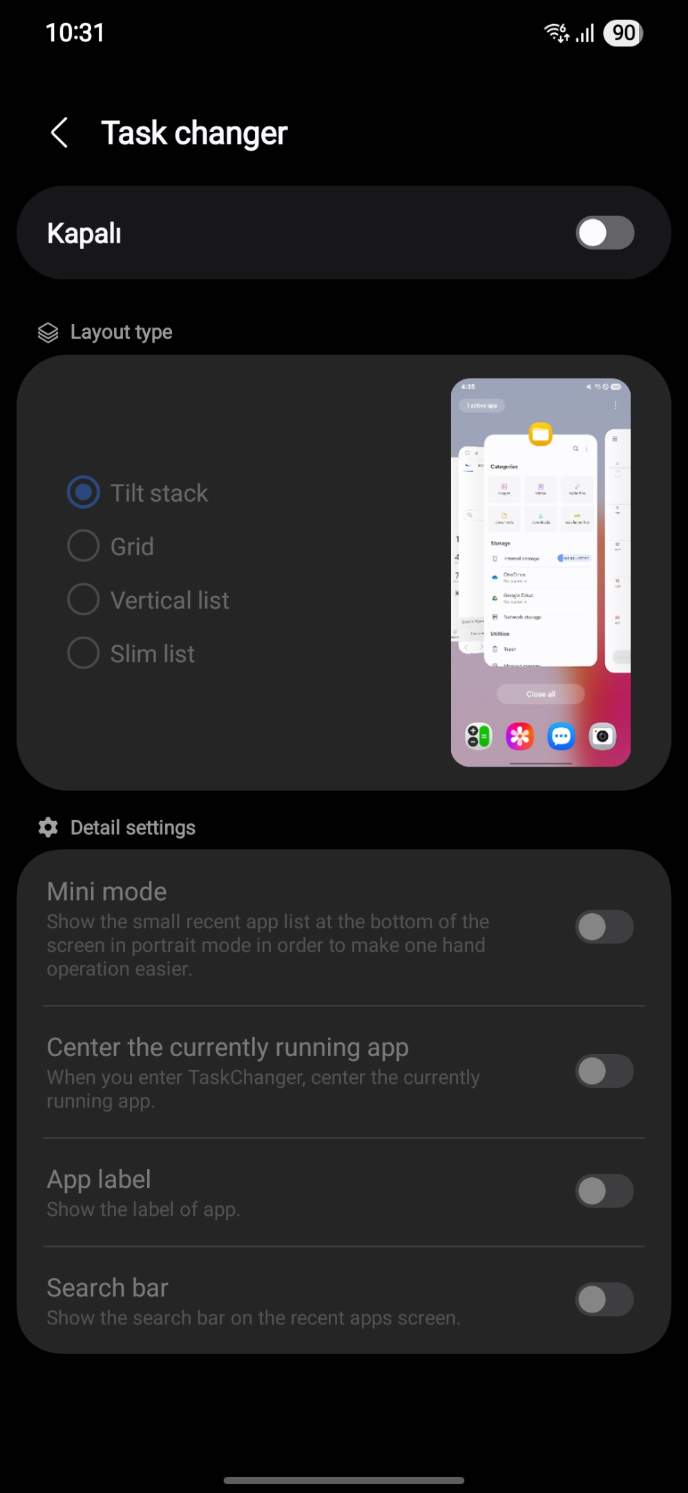

Task Manager ise:
Uygulamaları arka planda kapatırkenki yeri özelleştirdiğimiz yer. Burada tek el modu, uygulama önerilsinmi vs bunları seçebiliyorsunuz. Dediğim gibi özelleştirme size kalmış

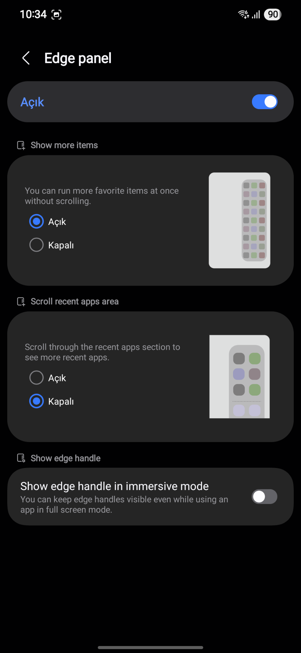

Önceki Task Manager ile benzer ayarı olan Edge paneli kullanıyorsanız ilgilendiren yer. Burada ufak tefek ayarlamalar yapabilirsiniz.
Son olarak share Manager ise paylaşma yerinde yaptığınız minik özelleştirme yeri.

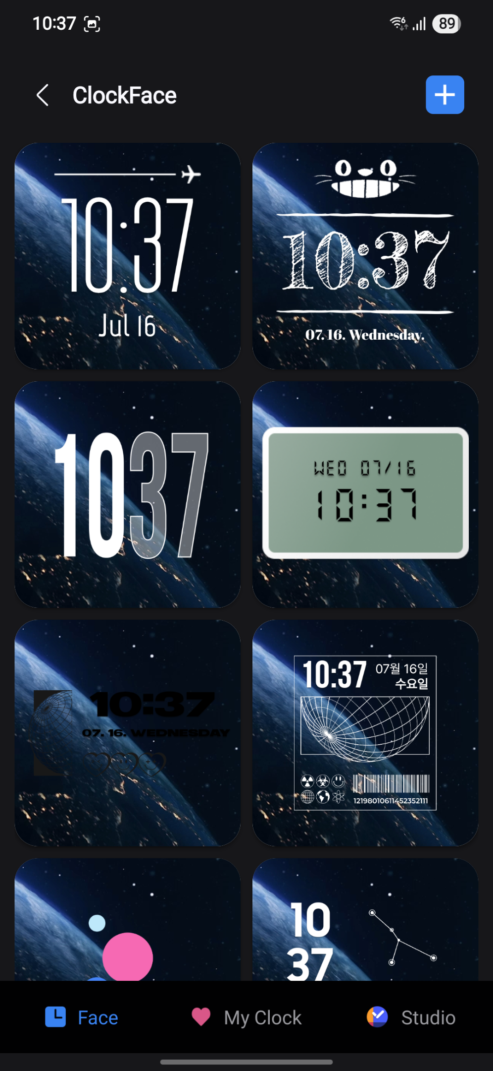

Clockface
bu eklenti ise saat özelleştirme sunuyor.

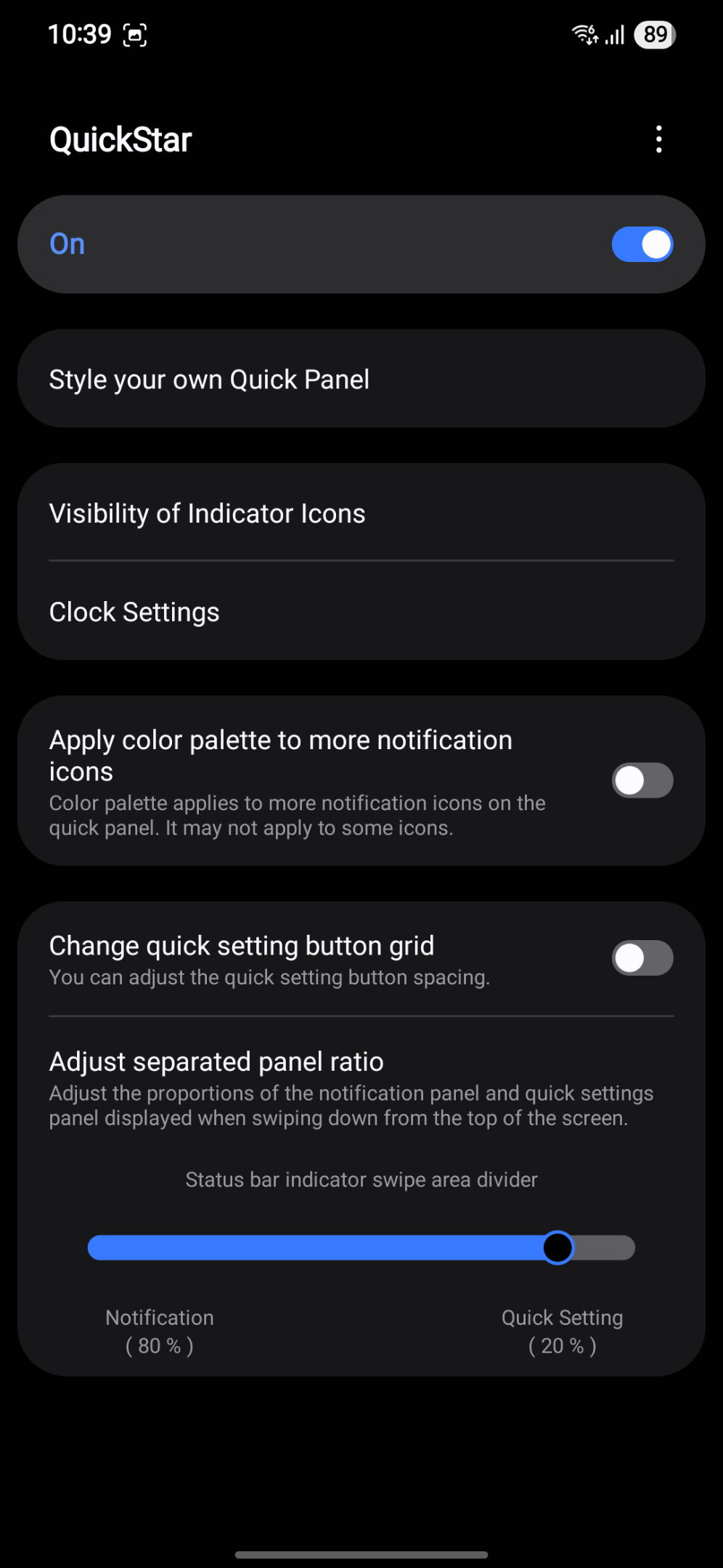

Quickstar (favorim)
bu eklenti en sevdiğim eklenti. One UI 6 da çok işime yaramıştı.
[TOOLTIP=]
[/TOOLTIP]
Resimde gördüğünüz yeri özelleştiriyorsunuz.

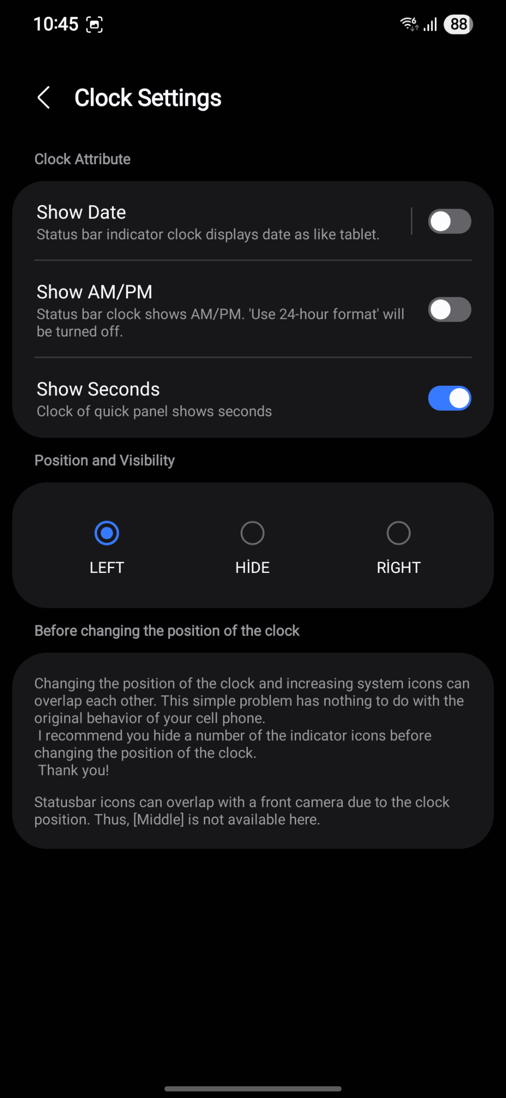

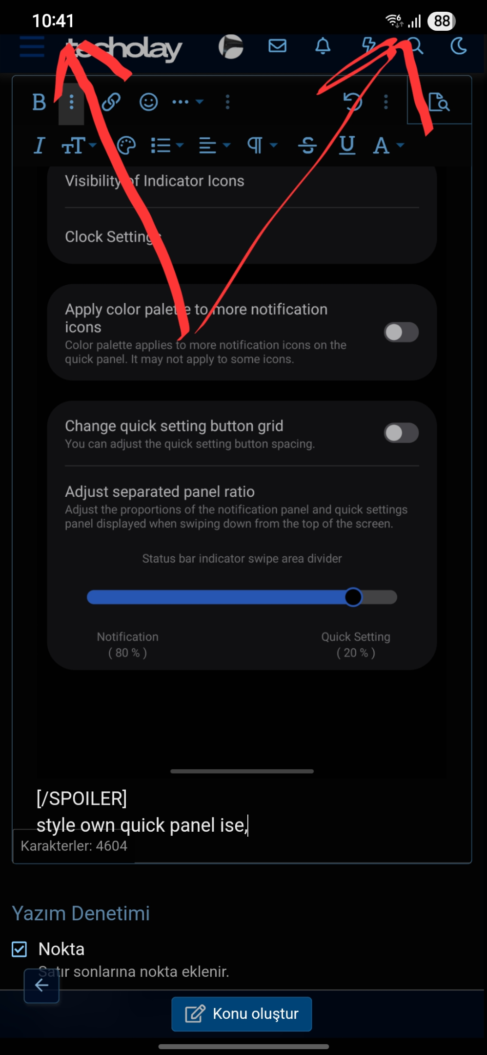

İkinci ayar aslında ilk seçenek ise quick paneli özelleştirme yeri yine. Önceki yerlerle çok farkı yok.
Burası normal saat ayarlamadan farklı. Burada yukarıdaki saat, pil, Wi-Fi gibi barın saati burada minik özelleştirebiliyorsunuz.

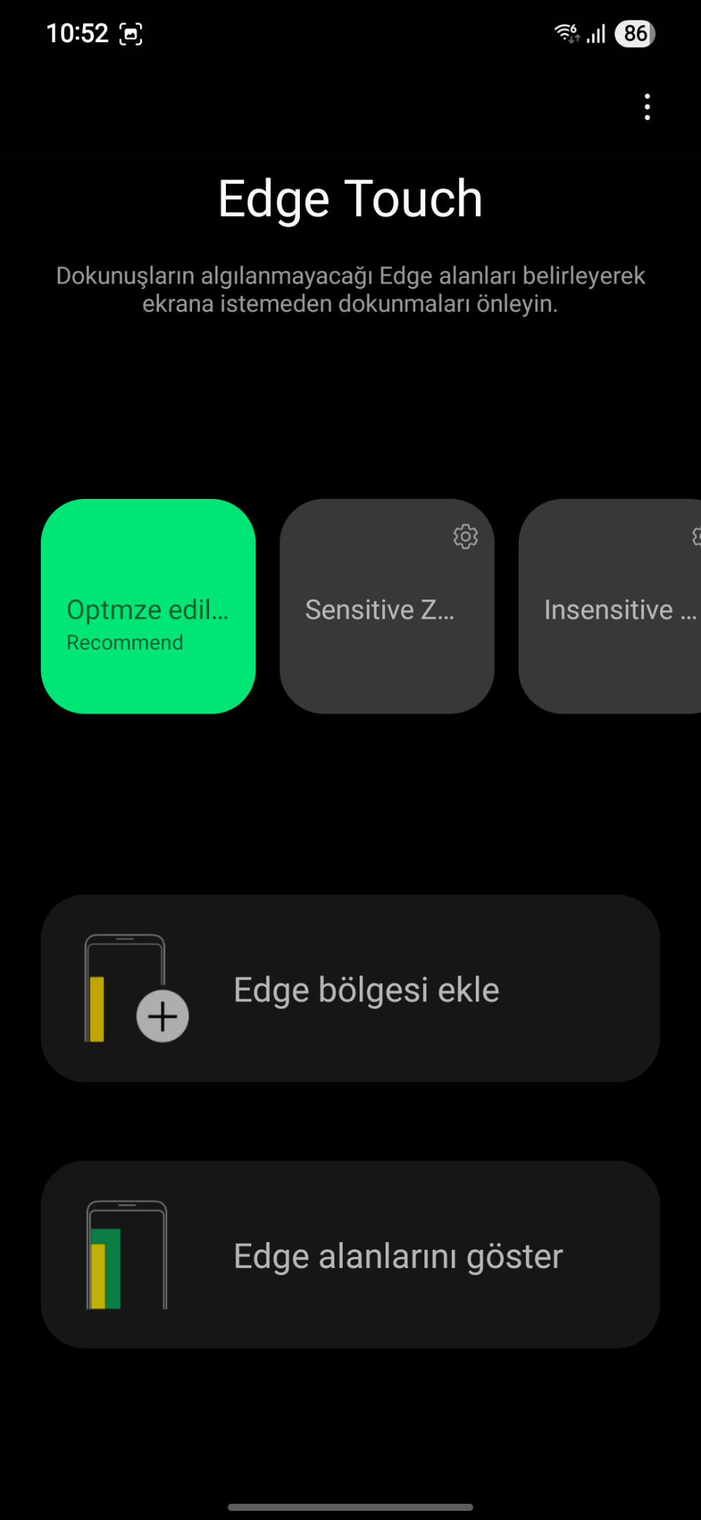

Edge touch
bu eklenti isminde geçtiği gibi Edge panelini özelleştirdiğiniz yer.
Resimdeki gibi dilediğiniz özelleştirmeyi yapabilirsiniz. Edge bölgesinin kalınlığı alanı vs vs.

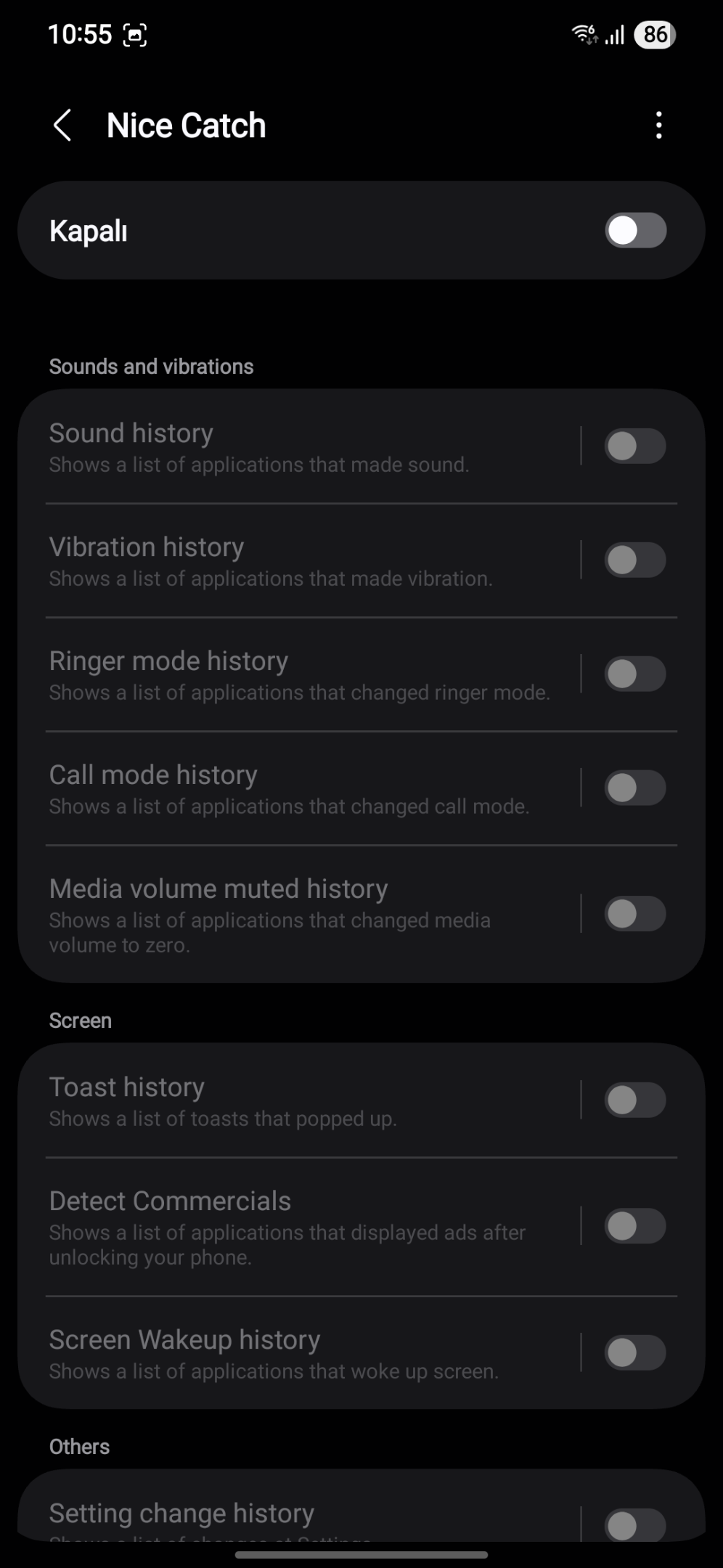

Nice catch
bu eklentide geçmiş ile alakalı.
Burada bildirim geçmişinden cep telefonu arama geçmişine kadar her şeyi özelleştirme değil de geçmiş yeri. Mesela bir bildirim geldi hemen sildin göremedin, bu eklenti sayesinde görebilirsin.

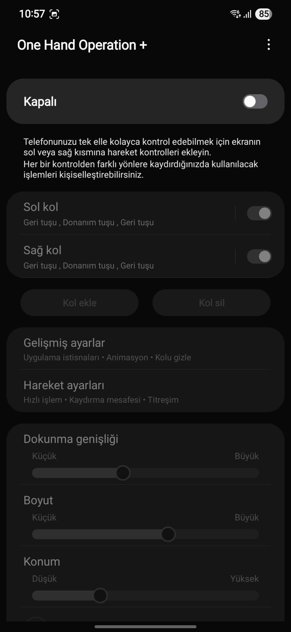

One hand operation+
bu eklenti tek el ile kullanmaya alışmış kişiler için.
Burada el hareketlerinizin alanını vs ayarlayabiliyorsunuz. Tek el kullananlar için güzel ayar.

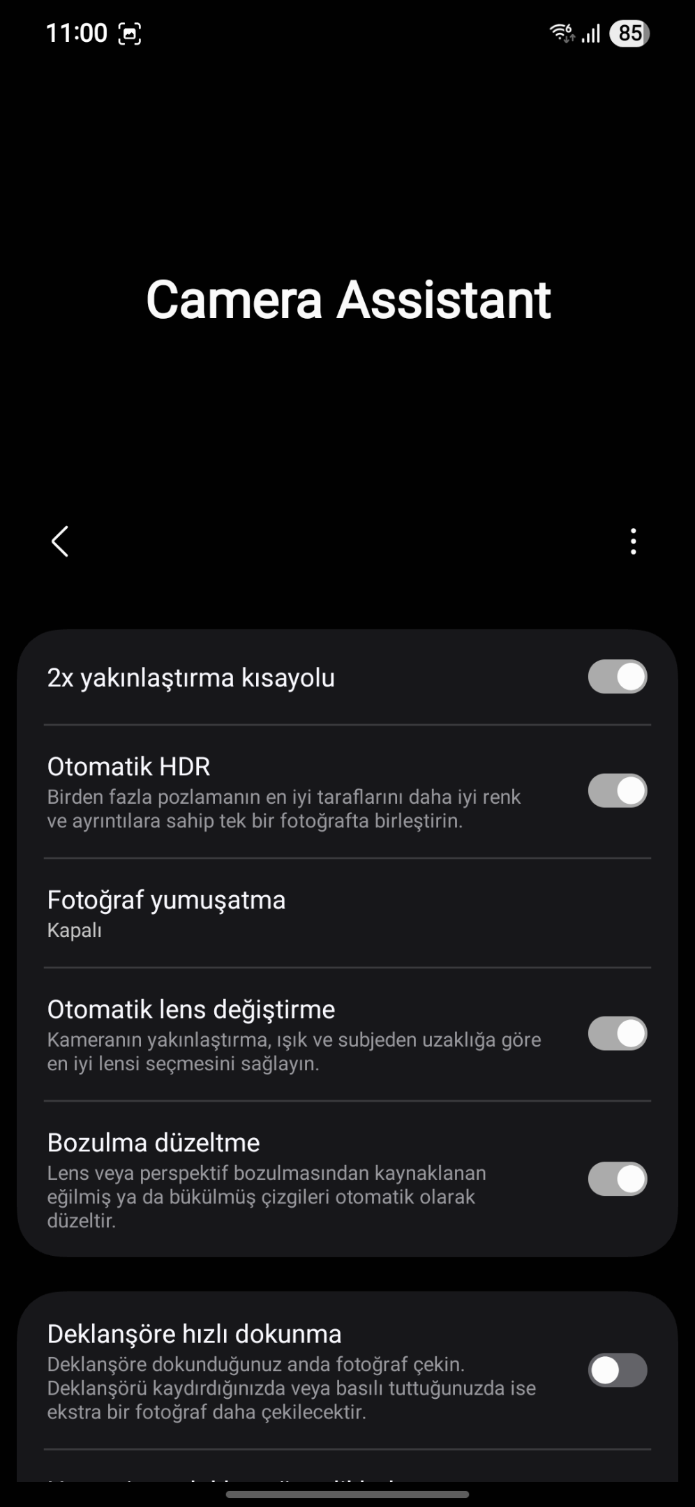

Camera assistant
bu eklenti kamera ayarlamalarının yapıldığı yer. Benlik değil daha çok ustasını ilgilendiren ayar.
Burada aslında ufak tefek kısayollarla lens değişikliği vs ayarlıyorsunuz.

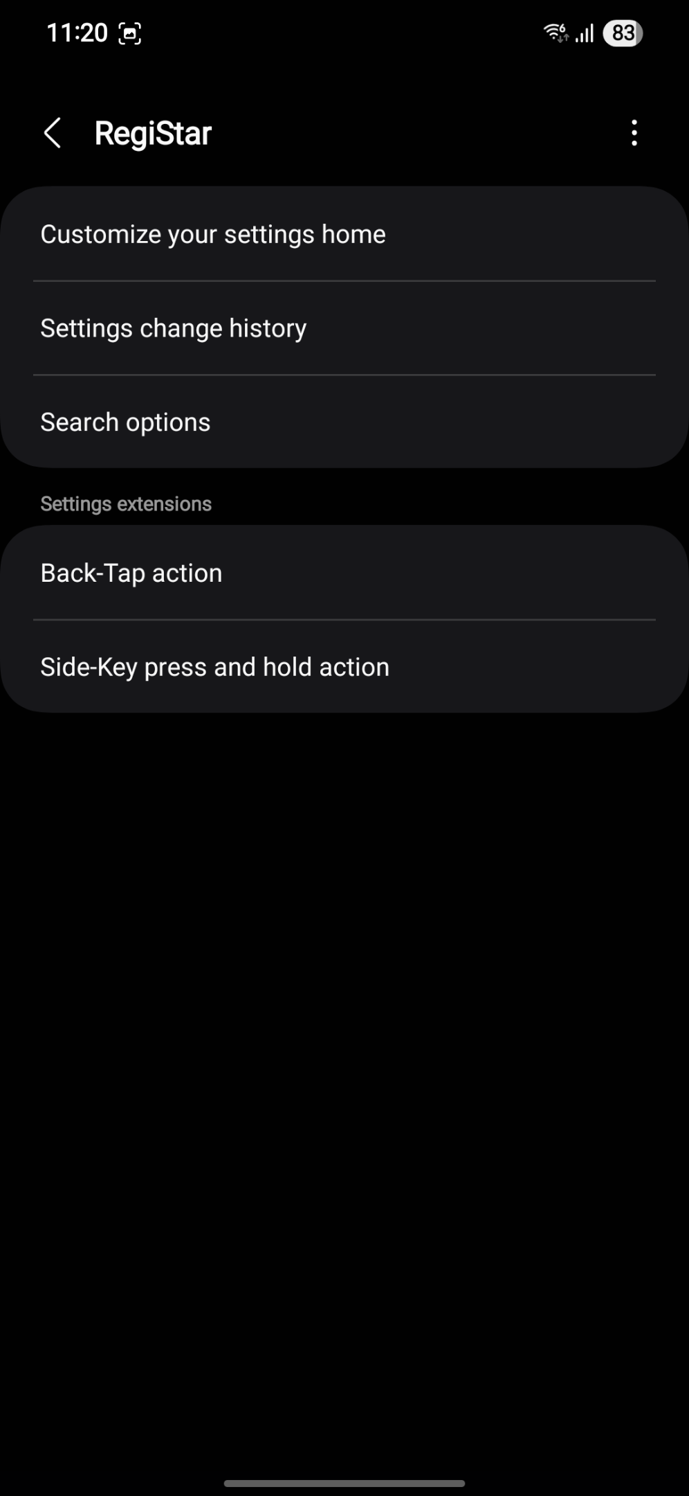

Registar
Bu eklentide çok güzel.
Bu ayarlarda telefonunuzun arkasına bir/iki kez tıklayarak yapabileceğiniz ayarlar var. Genel olarak kısaltma ayarları.
