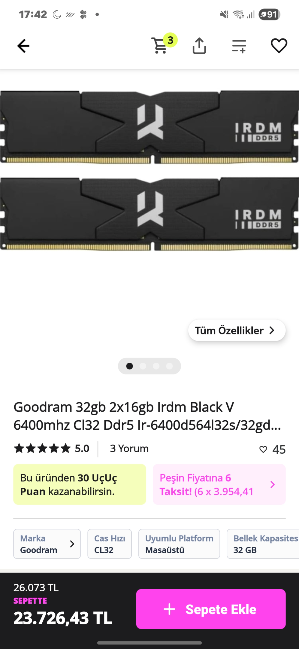

A ihtimali yüksek ama geçmene gerek yok... 7500F 6400 1:1 garanti değil.
6000mhz de CL26 denenmez mi?A ihtimali yüksek ama geçmene gerek yok... 7500F 6400 1:1 garanti değil.

M açabiliyor onu zaten... 1.55 VDD dene.
Sadece CL mi değişmek lazım?
26-36-36-36?

Evet... 1.55-1.6 arasına açar iyi soğutursan.
İyi soğutursan açar 1.6'ya kadar.
Soğutma da sorun yok, 3000RPM var şu an Max 1800-2000 RPM de 43 geçirmiyor oyunda.
tRTP 12 bizde hata vermişti, onu 14-16 denesem mi acaba?
Deneme, M-Die açamıyor. Eğer 12, 16 vs. yaparsan tRP 36'dan 38 çekmen lazım minimum. M-Die'da bazı limitasyonlar var, bu A-Die'da çok nadir, %5 denk gelebiliyor. Voltaj ile de çözümü yok, tRTP 24 iken ancak tRP sıkabiliyorsun.
Deneme, m-die açamıyor. Eğer 12, 16 vs. yaparsan tRP 36'dan 38 çekmen lazım minimum. M-die'da bazı limitasyonlar var, bu a-die'da çok nadir, %5 denk gelebiliyor. Voltaj ile de çözümü yok, tRTP 24 iken ancak tRP sıkabiliyorsun.
CL26 deneyeceğim. Bu da dibini sıyırmak olur herhalde
