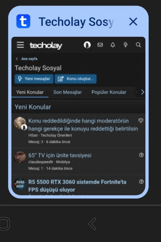

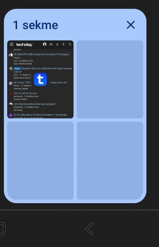

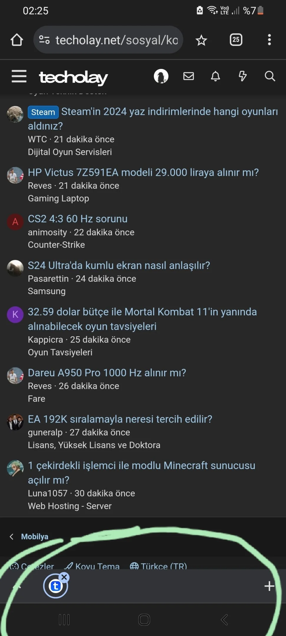

Eskiden sekme grubu içerisinde tek sayfa kalınca tek sekme olarak gösteriyordu, şimdi ise gruplandırma içerisinde tek sekme şeklinde kalıyor ve düzelmiyor.
Eskiden tek sayfa kalınca sekme grubunu otomatik olarak iptal ederek normal sayfa gibi gözüküyordu:
Şimdi ise bu şekilde kalıyor ve sekme grubunu iptal etmeden düzelmiyor:

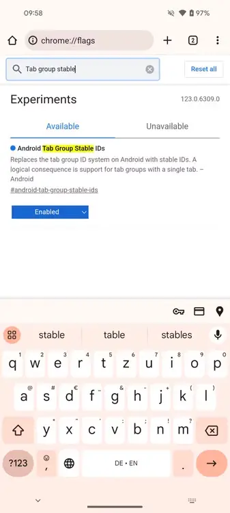

Sanırım sonunda işe yarar bir ayar buldum: #android-tab-group-stable-ids.
(Kaynak)
Bu ayarı devre dışı bıraktım (Disabled) ve eski davranış geri geldi: Artık sekme grubu tek sekme içeremiyor sanırım. Ayarın tam doğru çalışabilmesi için Chrome'u telefonun uygulama tepsisinden kapatıp geri açtım. Yalnızca kendini yeniden başlatması yeterli olmamıştı, o yüzden.

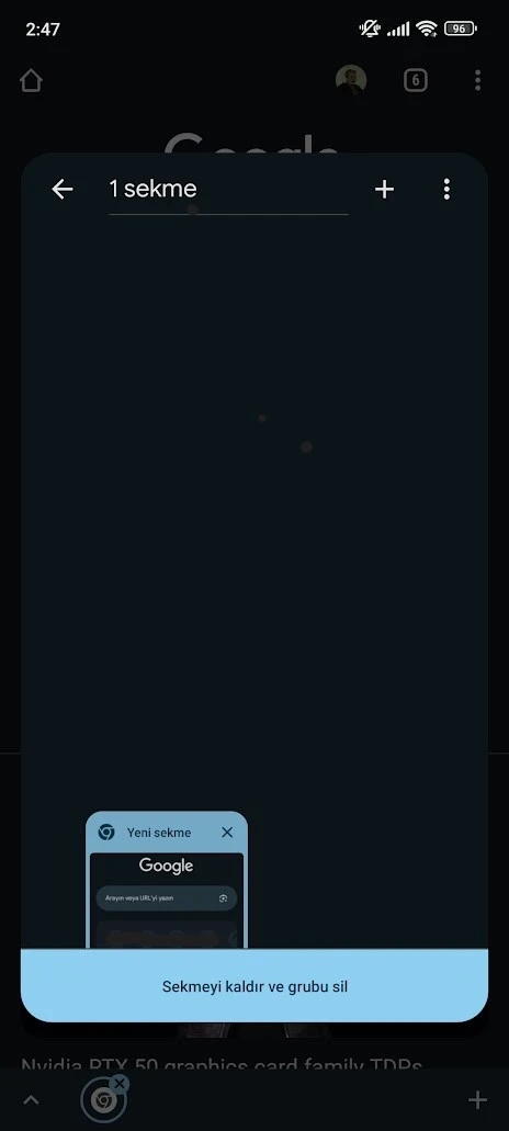

Bahsettiğiniz işlem sekmeye basılı tutup sağ üstten menüyü açıp ilgili seçeneği seçmekse daha pratik bir yöntem olarak şunu denedim ve çalıştı: Sekmeye basılı tutup aşağıdaki "Sekmeyi kaldır ve grubu sil" bölgesine sürükledim. Aşağıda ekran görüntüsü paylaştım.
(Kaynak)

Bahsettiğin özelliği kapatınca düzeldi artık, tek sekme kalınca grup görünümünü iptal ediyor.
