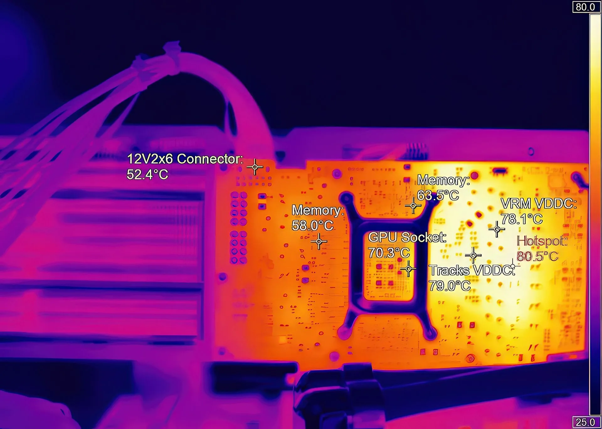

GPU Hotspot Nedir?​
Ekran kartı sıcaklığı denildiğinde çoğumuz genelde GPU Temperature değerine odaklanıyoruz, ben de dahil. Ancak modern ekran kartlarında takip edilmesi gereken tek sıcaklık değeri bu değil. Özellikle NVIDIA RTX ve AMD Radeon RX serisi ekran kartlarında karşımıza çıkan GPU Hotspot değeri, soğutma performansını değerlendirmek için en önemli göstergelerden biri.
Hotspot, adından da anlaşılacağı gibi GPU üzerindeki en sıcak noktanın anlık olarak sıcaklığını ifade ediyor. Günümüzde grafik işlemcilerinin içinde tek bir sıcaklık sensörü bulunmaz. Bunun yerine çekirdeğin farklı bölgelerine yerleştirilmiş çok sayıda dijital sensörler sürekli ölçüm yaparlar. Sürücü veya izleme yazılımı (HWiNFO, GPU-Z vb.) bu sensörlerden gelen verileri analiz ederek en yüksek değeri GPU Hotspot olarak gösterir bizlere.
Kullanıcıların gördüğü GPU Temperature ise genellikle çekirdeğin ortalama veya temsili sıcaklığını ifade ediyor. Bu nedenle GPU sıcaklığı ile Hotspot sıcaklığının aynı olması beklenmez, beklenemez. Örneğin ekran kartınız 68 derece görünürken Hotspot değeri 82 derece olabilir. Bu durum çoğu zaman tamamen normal kabul edilmekte.
Hotspot ölçümü sayesinde ekran kartının belirli bir bölgesinde oluşabilecek aşırı ısınmalar tespit edilebilir. Özellikle termal macunun eskimesi, soğutucunun çekirdeğe eşit baskı uygulamaması veya temas problemleri gibi durumlarda ortalama GPU sıcaklığı normal görünse bile Hotspot değeri belirgin şekilde yükselebilir. İşte bu yüzden yalnızca GPU sıcaklığına bakmak, ekran kartının gerçek termal durumunu anlamak için her zaman yeterli olmaz. Bir bütün olarak değerlendirmek lazım.

Kısacası, ekran kartının ne kadar ısındığından çok, ısının GPU yüzeyine ne kadar dengeli yayıldığı önemlidir arkadaşlar. Hotspot değeri de bunu anlamamızı sağlayan en önemli göstergelerden biridir. Aklımızda olsun.
