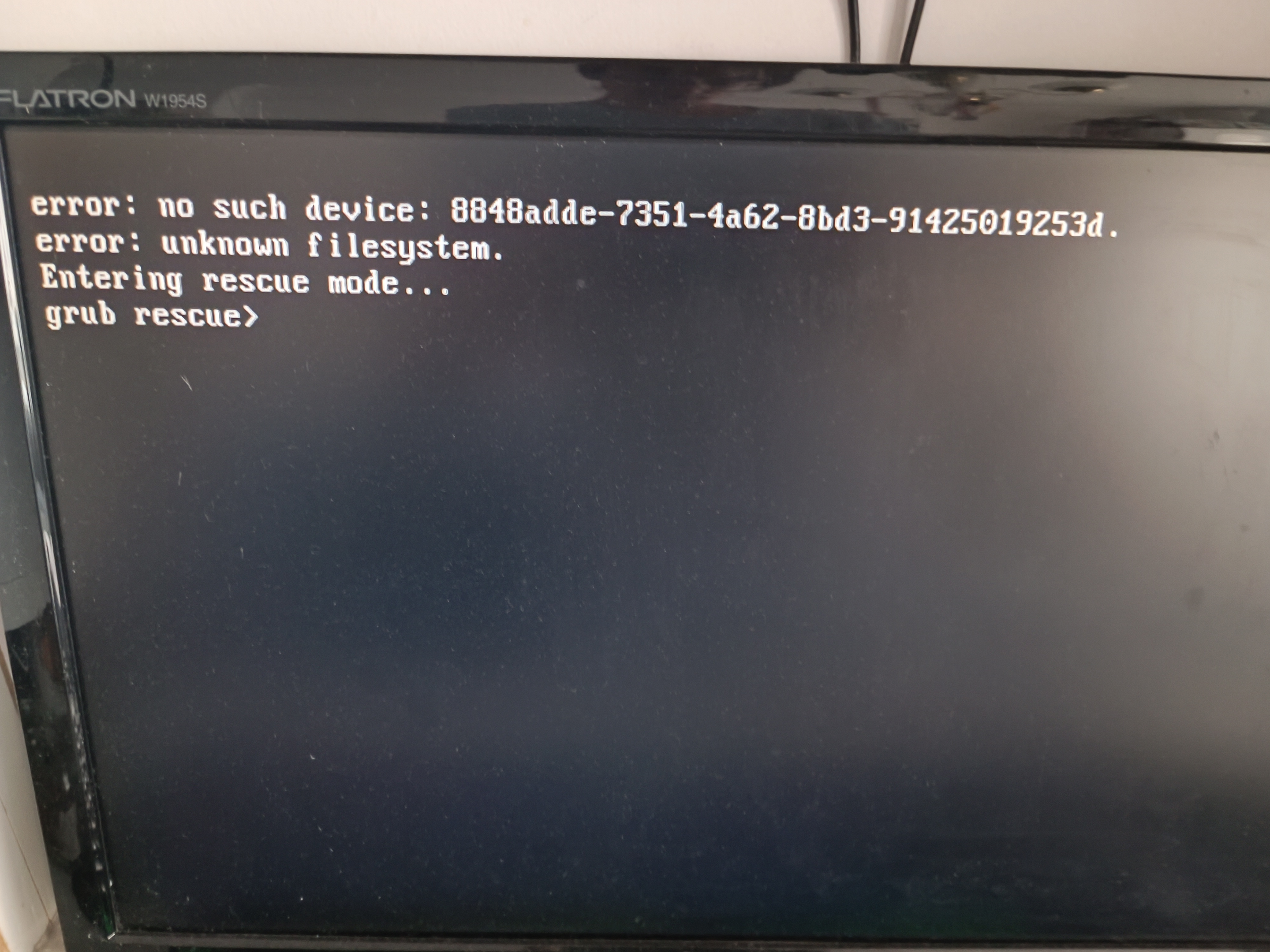

Ben SSD'mde Windows 10 kullanan biriydim. Hard diskimin 200 GB’lık bir bölümünü ayırarak orada Linux kullanmak gibi bir hedefim vardı. Lakin hard diskin eskiliğinden dolayı beklediğim performansı alamayıp Windows’a döneyim dedim. Ayırdığım 200 GB’lık kısmı biçimlendirerek tekrar birleştirdim. Bundan sonra bilgisayarı yeniden başlattım ve karşılaştığım ekranı eke ekliyorum. BIOS’tan boot olarak Windows bulunan SSD’mi seçmeme rağmen Windows’a erişemiyorum. Ne yapmalıyım?
Eki Görüntüle 162190
Normal şartlar altında, eğer Windows ve Windows'a ait efi partisyonuna herhangi bir zarar gelmediyse veya başka bir durumdan kaynaklı bir sorun ile karşılaşmazsanız sadece exit komutunu yazıp enterladığınız zaman sizi Windows'un Bootloader'ına yönlendirmesi lazım GRUB Rescue'nin. Buradan Windows'u boot edebilirsiniz.

Bahsettiğiniz komutları denediğimde unknown filesystem hatası alıyorum.

Hangi komutu girdiğinizde alıyorsunuz hatayı? Bir de yukarıda dedigim gibi ilk olarak exit komutunu girmeyi denediniz mi?

Exit komutundan da aynı hatayı alıyorum. İnsmod ile başlayan komutlarda hatayı alıyorum. Elimde Windows yüklü bir USB maalesef yok ama Linux yüklü var. Oradan bir çözüm yolu bulabilir miyiz? En kötü Linux ile Windows USB'si yazdırayım.

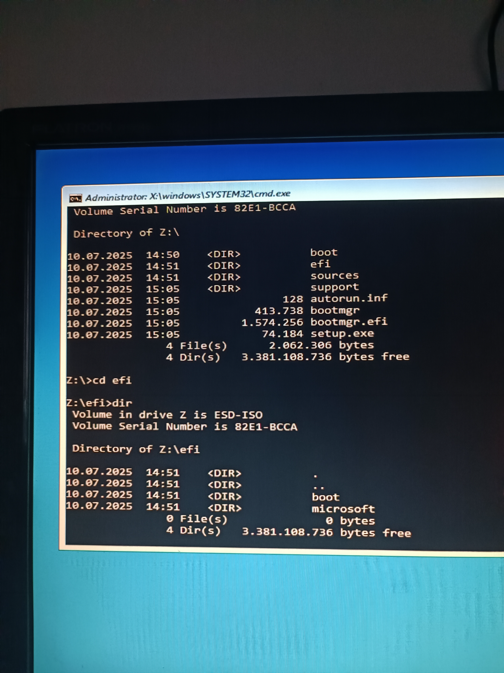

Windows usb ile cmdden verilen kodları yazdım ama maalesef işe yaramadı. Doğru partisyonu bulmak için attığınız linkteki yöntemi denedim. ls kısmında görünen hepsi filesystem is unknown hatasını veriyor.

https://askubuntu.com/questions/429610/uninstall-grub-and-use-windows-bootloader Buradaki çözümde 12. adıma kadar geldim ama benim efi dosyamın içinde bahsettiği dosya yok.
Diğer çözümleri de deneyin bağlantıdaki.
