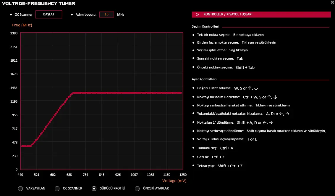

Peki Heaven Benchmark'ta en başlar 900 volt ve 1850 mhz civarında çalışırken 10 15 saniye sonra dediğim seviyelere düşmesi normal mi?Ustte soylenen termal bakim onerisine ek olarak, stok fan curve yerine Afterburner uzerinden daha agresif bir fan curve yapabilirsiniz. 80 derecenin altinda tutmaya calisin fan curve'u yaparken ki boost hizlariniz etkilenmesin.

80 derece ve ustunde kart frekans kismaya baslar. En yuksek Turbo frekansina ulasmaz. Normaldir, testin basinda yuksek ihtimal kart 2D modundan (yani bostayken) bir anda 3D moduna geciyor, frekanslar artiyor ve biraz vakit gectikten sonra da isinip, kivama gelmis oluyor.Peki Heaven Benchmark'ta en başlar 900 volt ve 1850 MHz civarında çalışırken 10 15 saniye sonra dediğim seviyelere düşmesi normal mi?
Heaven yerine Superposition kullanin artik bu arada. Kiyas yapmak daha kolay oluyor.

Peki undervolt işlemiini yaparken bu ısındıktan sonraki değerlerini mi baz almalıyım yoksa gpu z de yazan base clock değerini mi? Teşekkürler.80 derece ve ustunde kart frekans kismaya baslar. En yuksek Turbo frekansina ulasmaz. Normaldir, testin basinda yuksek ihtimal kart 2D modundan (yani bostayken) bir anda 3D moduna geciyor, frekanslar artiyor ve biraz vakit gectikten sonra da isinip, kivama gelmis oluyor.

Bir tur (yani Benchmark'a basarak) Heaven yaptiktan sonra olusan degerleri baz almaniz en sagliklisi olacaktir. Undervolt yaparken frekanslarda onceki degerlere kiyasla dusus fark ederseniz voltaj kismayi birakin bu arada.

En iyi bu şekilde oldu, Heaven'de 80'lere çıktı maksimum ama hala FurMark'ta 91 dereceyi görüyor. (Eskisi gibi hızlı bir şekilde değilde sonlara doğru 90 oluyor)
