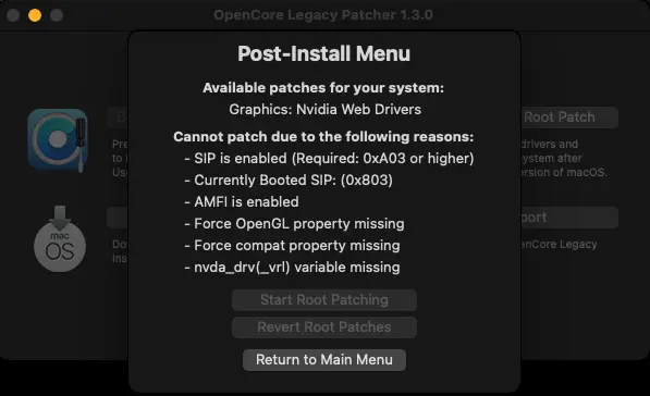

Hocalarım merhaba, OCLP yapacağım 750 Ti için, deneyeceğim daha doğrusu. Big Sur kurabildim fakat OCLP ekranında şöyle bir görüntüyle karşılaşıyorum.
SIP vs. kapatacağım o uyarılar kaybolacak fakat diğerleri için ne yapacağımı bilmiyorum açıkçası.
Var mı hocam bilginiz hiç? @Yuki @tarko
AMFI, OpenGL, compat ve nvda_drv kısımları config üzerinden yapılıyor.
amfi_get_out_of_my_way=1
force-compat
disable-metal
nvda_drv_vrl=1
Bunları boot-args'a ekleyip yeniden başlat ve sonucu belirt.

Root patch geldi okeyledim geçtik patch'e sonra yeniden başlatınca ama lockscreenstate kısmında siyah ekranda kalıyor sinyali kesiyor. "nv_disable=1"' komudunu da kaldırdım boot-args'lardan ama. Neden siyah ekranda kalıyor olabilir acaba?

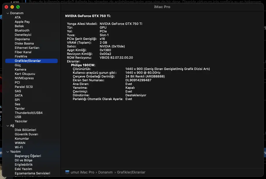

Dock saydam ise tanıtmışsındır kartı fakat dilersen QE/CI teyiti için IOReg kullanabilirsin.
Şöyle görünüyor, bu arada daha hızlandı tabii ki ama yine de takılmalar çok, saydamlığı kapattım ayarlardan ama değişen bir şey yok yine aynı. Ama kesinlikle kullanılabilir bir hal aldı. Sadece 75Hz ekran, onu görmüyor.
