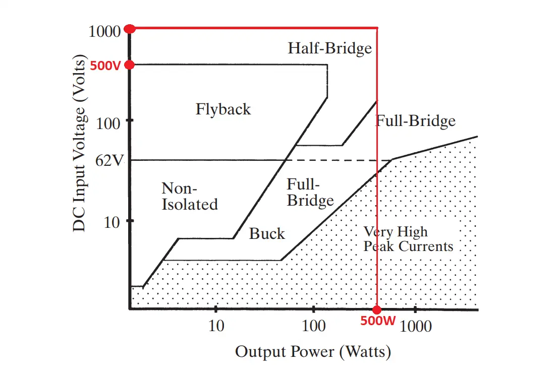

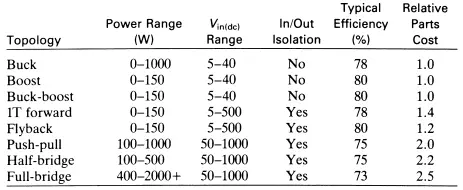

Bu tablolar benim datasheet çöplüğümden geliyorlar. Full-bridge'i yukarıda DeepCool bize göstermişti, bir de Half-bridge var. Biz sık gördüklerimize değineceğiz elbette. Hepsine girmeye kalkarsak...
Listede gördüğünüz topolojiler arasında seçim yapılırken, maaliyet/kalite dengesini tutturabilmek için göz önünde bulundurulması gereken bazı kriterler vardır:

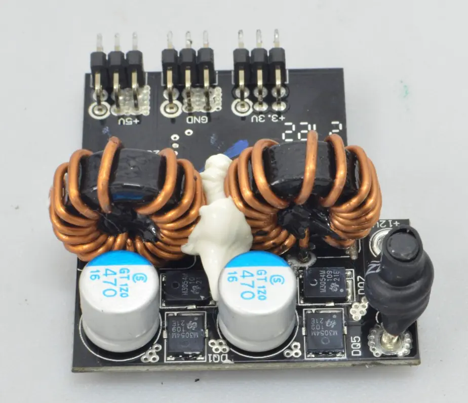

MSI A550BN, çok sevdiğimiz PSU'nun DC-DC kartına bakıyorsunuz. PQ650M'in özelliklerinde yazan sadece genel topoloji, güç kaynaklarının içinde onlar dışında topolojiler de mevcut. Yeri gelmişken ek bilgilendirme yapayım: DC-DC kartlarının hepsinde istisnasız iki tane polymer kapasitör kullanılıyor. Peki neden?
DC-DC kartlarındaki ripple değerlerinin aşırılığı, düşük ESR değerli, yüksek ripple toleranslı kapasitörlerin seçilmesini zorunlu kılıyor neredeyse. Bunu en iyi yapan da polimer kapasitörler. Bazı DC-DC kartları iki ayrı parça şeklinde dizayn edilip PCB'ye yerleştirilir ve bu sefer de ikisinin üzerinde birer tane polimer bulunur. Bunların korkunç derecede detayları artık ikinci bölümde.
A550BN'nın grup düzenlemeli olmadığını da buradan anlayabiliyoruz. İşaretlediğim yerler. Bu arada her zaman "Buck" kullanılacak diye bir şey yok. DC-DC kartları için yine listede gördüğünüz "Flyback" tercihi de yapılabilir. Bunlara sonra gelelim. Çünkü DC-DC kartları aslında DC tarafında kullanılan topolojiye bir örnek.

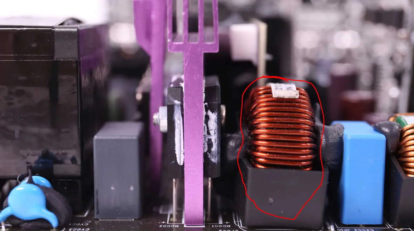

Güç kaynaklarında daha önceden incelemelerimde bahsettiğim Main Switcher'lar, Boost Diode gibi devre elemanları için ortalamada maksimum 20A civarında akım değeri önerilir. Zira bu limit aşılırsa, meydana gelecek instabilite sonucu MOSFET'e veda etmemiz olasıdır. Power spike ise maalesef devre içerisinde çok yaygın olduğu için, uygulamanıza göre bu değeri aşmamak için riske atmayıp, "Buck" yerine farklı tercihler yapabilirsiniz. O yüzden "Buck"'ın limitleri dahilinde yeterli olmadığı durumlarda, daha yüksek güç gereksinimi olan uygulamalarda "Buck" yerine bir üstte bahsini geçirdiğim "Flyback" topolojisi kullanılabilir. Tabloda belirtildiği üzere çok daha yüksek voltaj aralığına sahip.
Sebebi ise basit, düşük maaliyet ve verimliliği en yüksek topoloji olması. 80+ sertifikası almış baksanıza(!) İhtiyaca göre artışlarda tablodaki verilere göre, Half-Bridge, Full-Bridge şeklinde ilerlenmeye devam edilir ve en maaliyetli olan topoloji de Full-Bridge'dir. Şimdi bir güç kaynağı tasarlamak istedik diyelim, en düşük maaliyet ile en kaliteli nokta atışını yapmak istiyoruz. Bunun için ne yapmamız gerek?
Bu tablo fazlası ile faydalı. PSU'larda çok sık, hatta belki de en sık kullanılan topoloji olduğu için Half Bridge'in kullanım aralığını gösterdim tabloda. Tabloya göre gidecek olursak, Half-Bridge bizi kesmedi diyelim ve Full-Bridge'e yönelmek istediğimizi farz edelim. Farkındaysanız sağ üstte herhangi bir limiti yok. Yatay şekilde iki tane çizginin içinden sonsuzluğa doğru gidiyormuş gibi görünüyor ki öyle. Voltaj limitinde dursa bile, 2000W+ güç kaynaklarında bile kullanabileceğimizi görüyoruz. Bu arada bu bahsettiğimiz gücün tamamı DC tarafı için o kısmı unutmayalım. Full-Bridge kullanan Corsair AX1600I'yi bir kez daha saygı ile anıyorum.

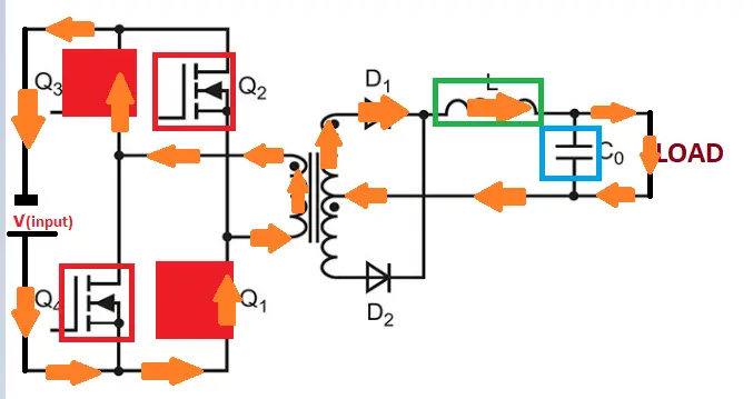

İçi dolu kırmızı olanlar Q1 ve Q3 açık, boş olan kırmızılar Q2 ve Q4 ise kapalı MOSFET'ler. İlk olarak akım, kapalı olan Q1 üzerinden transformer'ın primary tarafına ulaşır ve yoluna devam ederek kapalı olan Q3'ün içinden devam eder. Fark ettiyseniz, transformer'ın birincil tarafı Input'a doğrudan bağlı. Yani girdi voltajı ile transformer'ın voltajı o an eşit anlamına geliyor bu. Akım belirli bir limite kadar artmayı sürdürür, devamında ise transformer'ın secondary tarafına geçerek şu şekilde bir yol almaya devam eder:
Bu arada D2 kapalı olacak onu çizmeyi unutmuşum, o yüzden oradan akım geçemiyor şu an. İkinci tarafta akım ilerlerken, mavi renkle çizdiğim kapasitörün orada çok önemli bir rolü vardır. Ripple filtrelemesi yapmak ve bu sayede gücü Load'a düzgün bir şekilde ulaştırabilmek. Şimdi bu aşamadan sonra ilk döngüyü bitiriyoruz. Her döngünün sonunda transformer'ın üzerinden geçen enerjiyi bir şekilde boşaltması gerekir. Eğer bunu yapmazsa güç kaynağınıza veda edebilirsiniz. Bunu yapabilmesi için Q1, Q2, Q3 ve Q4 MOSFET'lerin tamamını belirli periyotlar ile tamamen kapatır. Kapatma işleminden sonra transformer resetlenir ve o taraftaki voltaj anlık olarak sıfıra iner. Ancak dörtlü MOSFET için bir şey değişmez, zira o taraftaki voltajın bir şekilde regüle edilmesi lazım. Bunun yapılabilmesi için 4 tane MOSFET de voltajı yarı yarıya bölerek paylaşırlar. Secondary tarafta olanlar ise biraz daha karışık olmak ile beraber şu şekildedir:
Anlık olarak güç kesildiği için indüktör neye uğradığını şaşırır ve "flyback voltage" dediğimiz bir olay oluşur. Flyback voltage, indüktörün ani güç kesilmesi halinde oluşturduğu anlık peak voltajıdır. Bunun oluşturulmasından hemen sonra, D2 üzerinden de voltaj geçmeye başlar ve bu şekilde transformer üzerinde oluşan elektromanyetik bozulmanın önüne geçilmiş olur. Hatırlarsanız, size daha önceden transformerların elektrik enerjisini manyetik bir alanda tuttuğunu söylemiştim. İşte bu yüzden. Ek olarak size bir ara Boost Diode'un MOSFET'ler üzerindeki stresi azaltıcı bir rolü olduğundan bahsetmiştim. İşte o stres bu stres. "Reverse Voltage" dediğimiz olay. "Flyback voltage".
Anlattığım hususu resimde gösterecek olursak:
İlk döngünün sonuna böylece gelmiş olduk. Bu işlemler esnasında yapılanlar sayesinde stabil bir güç çıkışı elde ederiz ve bilgisayar bileşenleriniz düzgün güç alarak stabil çalışmayı sürdürürler. İkinci döngüde ise olanlar aynı ama bu sefer Q1 ve Q3 kapalı, Q2 ve Q4 açık. Secondary tarafta da D2 açık, D1 kapalı. Aynı işlem ama farklı yönde yapılıyor sadece.
