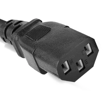

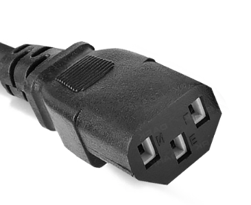

Normalde önce resimdeki kabloyu güç kaynağının arkasına takıp ardından da fişi prize takmak gerekiyor.
