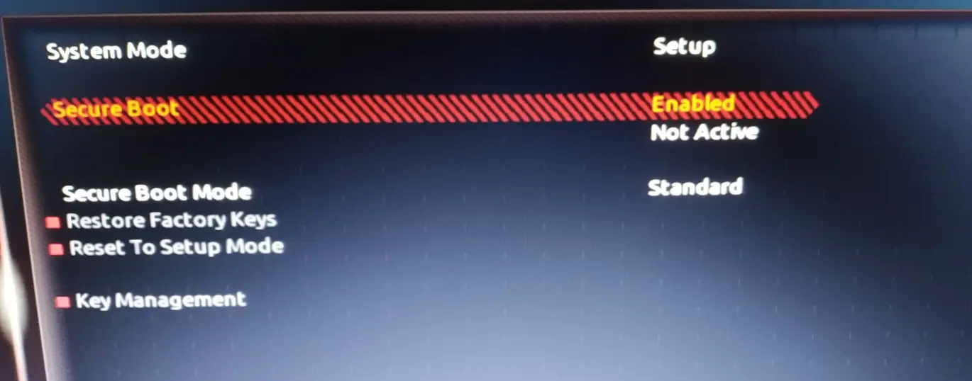

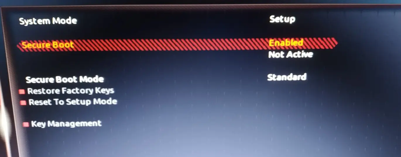

Merhaba, BIOS'tan Güvenli Önyükleme Durumunu (Secure Boot) aktif etmeme rağmen Sistem Bilgisinde kapalı gözüküyor. Ne yapabilirim?
BIOS ayarları;
Sistem Bilgisinde görünen;
BIOS'ta bahsettiğiniz yerde yer alan "Secure Boot Mode" seçeneğini Custom yaptıktan sonra Restore Factory Keys seçeneğini seçip Enter'a basın. Ardından F10'a basıp BIOS ayarlarını kaydedin.
Sorun çözülmeli.
Sorun çözülmeli.
Restore Factory Keys ne işe yarıyor hocam?
Anakartinizin Secure Boot anahtarlarini (cok detaya girmeyeyim ama guvenlikle alakali) kutudan ciktigi haline geri dondurur. Cogunlukla bu tur sorunlari cozuyor, guzel ayardir. Sizde ''Not Active'' yazmasinin sebebi de bu keyler yuksek ihtimal.
Bu durumu da şöyle açıklayayım. Yeni nesil anakartlarda anakart üreticileri maalesef kutudan çıktığı haliyle Secure Boot sertifikalarını yüklenmiş şekilde yapmıyor. Yani Secure Boot sertifikalarını Restore Factory Keys diyerek elle yüklemeniz gerekiyor. Bunu yaptıktan sonra Secure Boot otomatik olarak devreye giriyor ve sorunsuz çalışmaya başlıyor.
