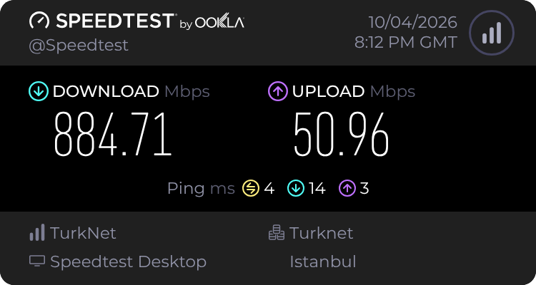

Türk Telekom'un fiber için verdiği modemdi. Bu modele uygun root bulamadım. Rootlarsam ne gibi artılarım olur? Şu anki hız testim şu şekilde;
Aslında ben de o kadarını biliyordum ama bu tweetten yola çıkarak acaba kaçırdığım bir şey mi var diye merak ettim.
