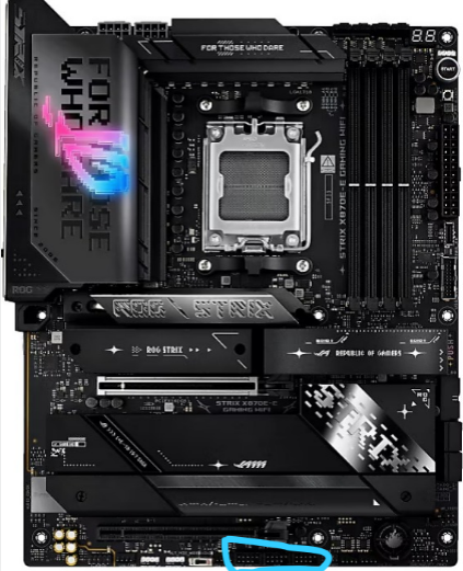

Hocam ekran konusunda emin misiniz? Benim tercih etmeme nedenlerimden biriydi. USB’lerimin iptal olma durumundandı. Ne demek istediğinizi tam anlayamadım. Anakartın arkasındaki(yani kasanın arkasına denk gelen bağlantılar) üzerinden orada yer alan USBlerden ikisi ona gitmeyecek mi?

Hocam ekran konusunda emin misiniz? Benim tercih etmeme nedenlerimden biriydi. USB'lerimin iptal olma durumundandı. Ne demek istediğinizi tam anlayamadım. Anakartın arkasındaki(yani kasanın arkasına denk gelen bağlantılar) üzerinden orada yer alan USB'lerden ikisi ona gitmeyecek mi?
Elbette hayır. İşaretlediğim yerdeki USB portlarını kullanıyor.

O zaman şöyle oluyor doğru mu? Anskartta usb2.0 header var ama kasanın önünde 2.0 olmadığı için ve anakartın arkasındaki postlarda da 2.0 olmadığı için o bağlantılar boşta kalıyor ve oraya ekran bağlantısı yapılabiliyor. Eğer kasada veya anakartta 2.0 olsaydı durum değişebilirdi. Doğru mu?
O zaman şöyle oluyor doğru mu? Anskartta USB2.0 header var ama kasanın önünde 2.0 olmadığı için ve anakartın arkasındaki postlarda da 2.0 olmadığı için o bağlantılar boşta kalıyor ve oraya ekran bağlantısı yapılabiliyor. Eğer kasada veya anakartta 2.0 olsaydı durum değişebilirdi. Doğru mu?
Anakart arkasında zaten 2.0 vardır. Üstündekileri ise eğer kasa üzerinde 2.0 olsaydı dediğin gibi durum değişirdi ama yeni nesil kasalarda yok denecek kadar az var o yüzden sorun yapmana gerek yok.
Ben bu USBlerden kaynaklandığını sanıyordum. O zaman sorun yok. Eğer olsaydı önde o iptal oluyordu. Ancak olmadığı için bir sorunda kalmadı. O zaman aşağıdaki ürün için ne düşünüyorsunuz hocam? Böyle bir sisteme güzel olur. Sadece performans tarafı nasıl onu bilemiyorum çok fazla.
Ben bu USB'lerden kaynaklandığını sanıyordum. O zaman sorun yok. Eğer olsaydı önde o iptal oluyordu. Ancak olmadığı için bir sorunda kalmadı. O zaman aşağıdaki ürün için ne düşünüyorsunuz hocam? Böyle bir sisteme güzel olur. Sadece performans tarafı nasıl onu bilemiyorum çok fazla.
