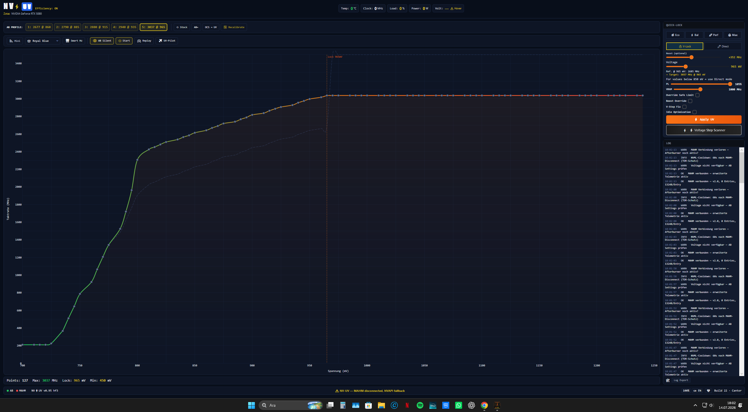

0.880 civarına kadar indirmenizi tavsiye ederim değerler pek iç açısı gelmiyor özellikle fan devri fazla. 5080'e neredeyse 2 tane 5070 Ti parası isteniyor ve bu normalleştiriliyor.
Daha sessiz olabilir ama saat hızını 2.9 GHz'den 2.7'ye, yani stok değere pek indiresim yok.
FurMark 2'de şu yaz sıcağında 80 normal diye düşünüyorum açıkçası. Bir de oyunlarda 69-73 arası. Fan devri 40'larda olsa daha iyi ama 0.880 mV değerinde bellekteki +2000 OC'de yetmeyebilir.
Bir de thermal throttling olmuyor.
Ama 0.880 mV'ı bir gün dener, bakarım performans farkına. Teşekkürler hocam @Terimist98
5070 Ti'da o kadar inmeye gerek yok ki, büyük ihtimalle 5080'de de öyledir.

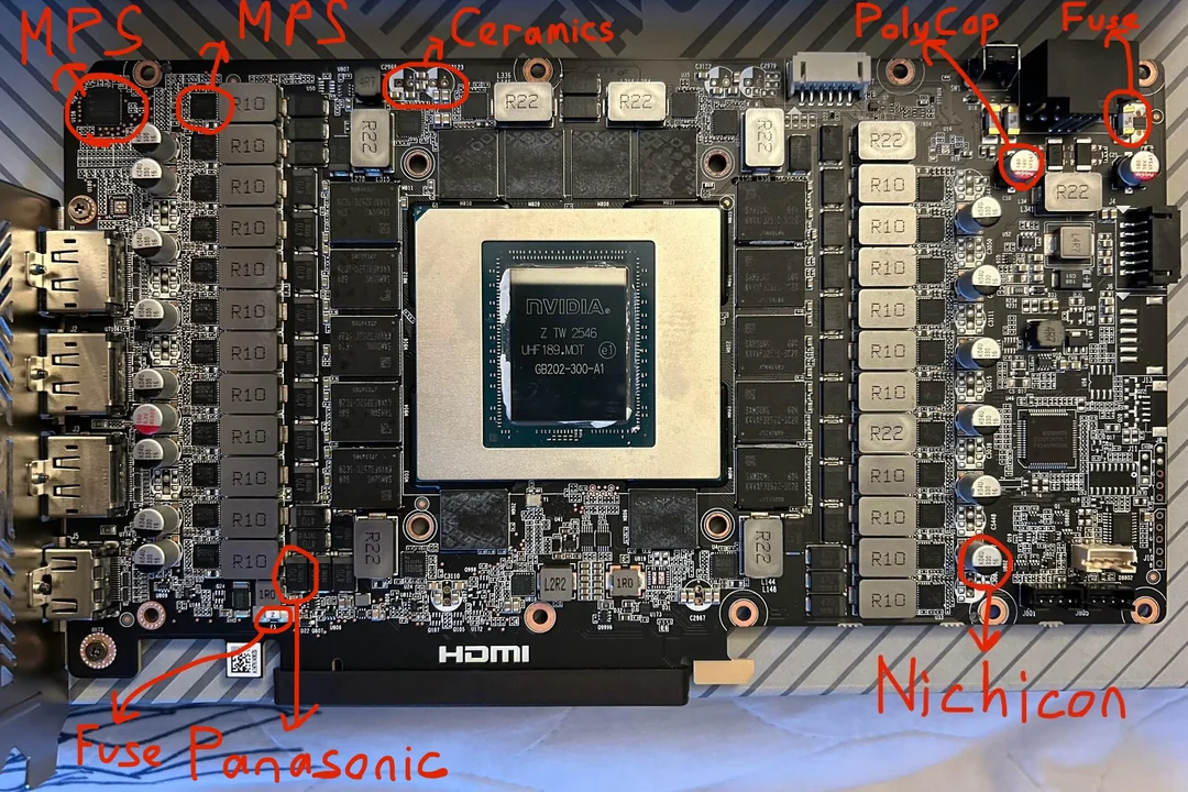

Zotac markasını öneririm. Diğer büyük ekran kartı üreticilerinin karta koydukları bileşenler daha kalitesiz oluyor. Zotac markası ise bu konuya çok daha özen gösteriyor.
Örneğin:
@Yakuza Zotac Solid Core'a UV yaparak kullanıyordu ve o şekilde adam etmişti kartı.
@Xoulth da bir dönem araştırmış bunları.

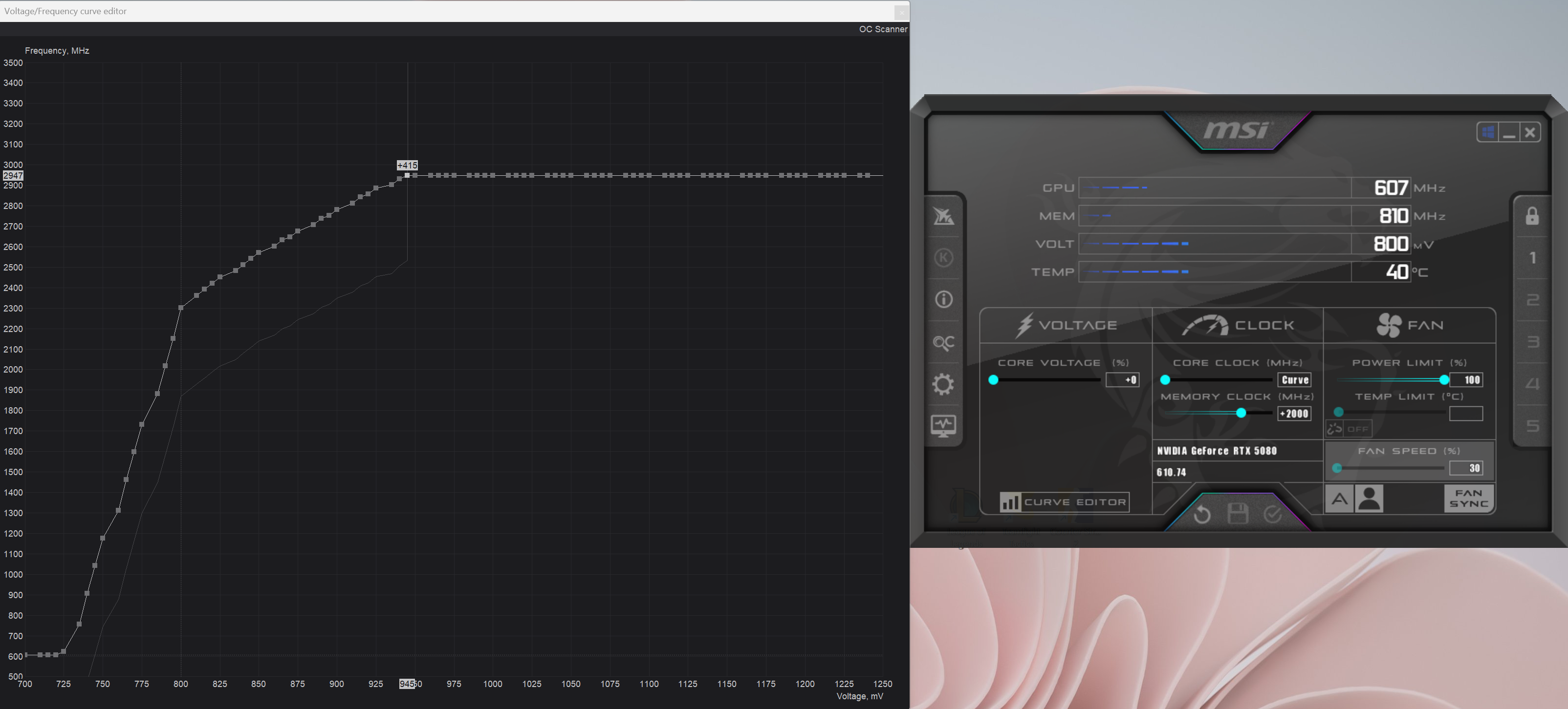

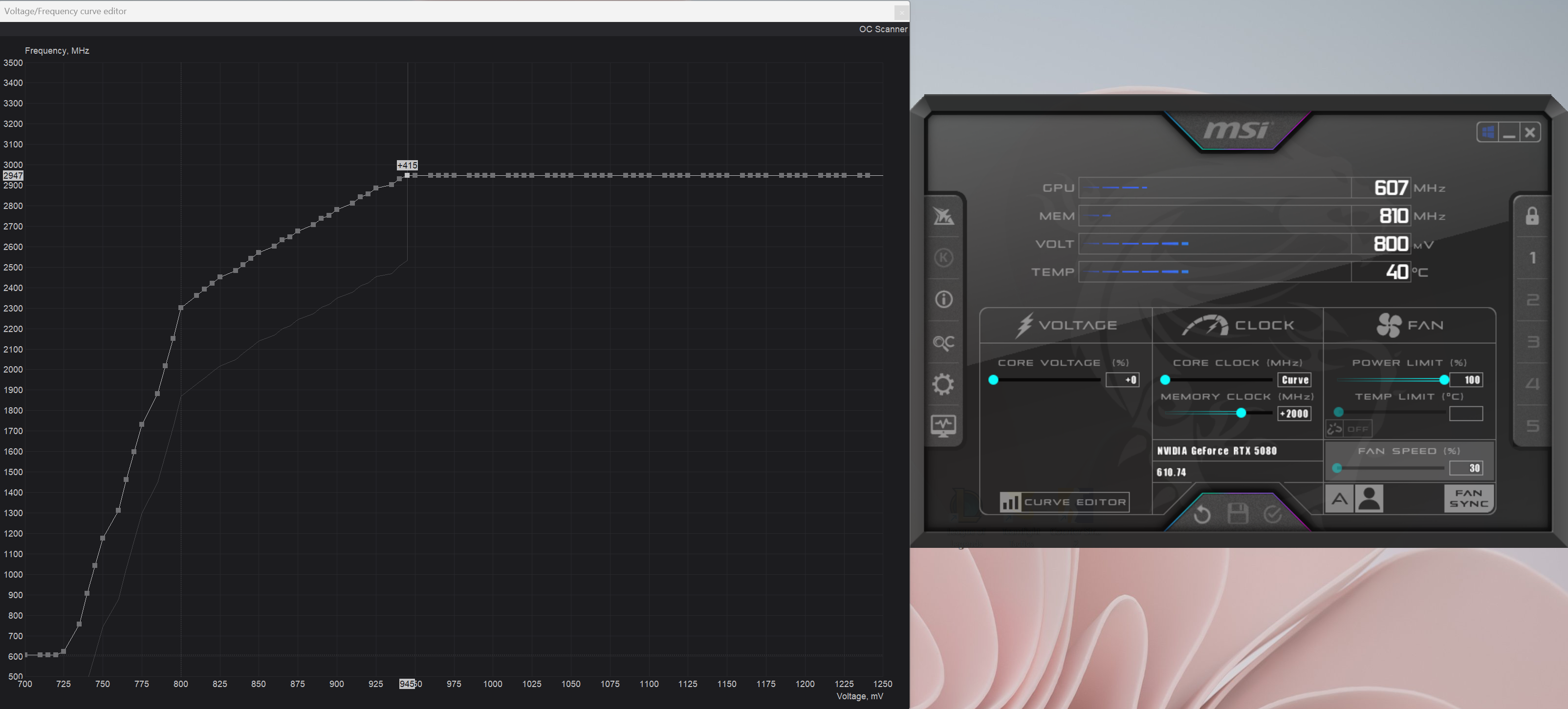

Evet hocam 1V altında çalışmalılar muhakkak. Benim stabil olduğum UV + OC şu şekilde oldu mesela ama bendeki Inno3D X3, OC olmayan versiyonu.

Ayrıca 5000 serisi için en tatlı nokta 0.910-0.950mV arası. Altında kararsızlık oluyor. 0.880mV ile uğraşsam olur ama stabil gibi duruyor 1 saate sağlam bir crash verdi Windows açılmadı, safe modda açıp Afterburner'ı silmek vs. zorunda kalmıştım. O yüzden en kötü karta dahi ben 0.920 mV altını pek önermiyorum. GDD7'ler patlıyor.
Bunlar da ek olsun, çok ağır olmayan oyunlarda az yaksın az ısınsın profilleri.
NV-UV mutlaka kullan büyük kolaylık, bir de oyunların anticheat'ları genelde MSI AB'deki ayarları sıfırlar, kernel Mode'a alsan bile işlemez, NV-UV üstünden ayar çekince takır takır işliyor.
0.9V altı biraz silikon şansı artık.
Arkadaşla aynı GPU'ya sahibiz 0.870'e bile rahatça inebildik sadece frekansı düşürmek gerekiyor 870 için yoksa 880 bizim kartların sweet spot'u. 900 altı göremeyen kart duymamıştım hiç.
