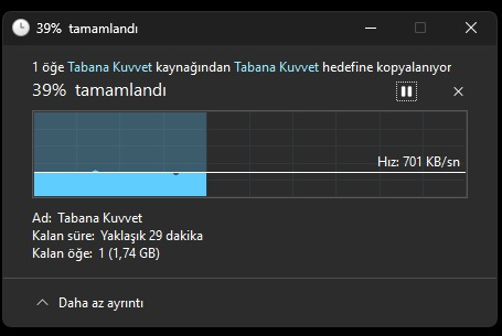

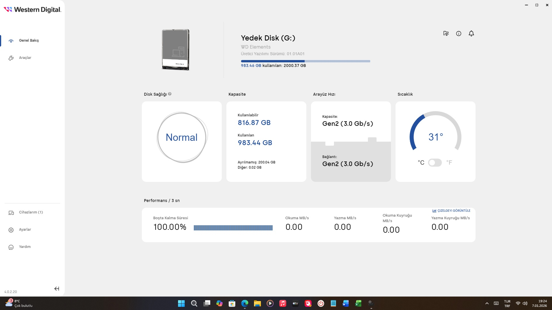

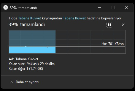

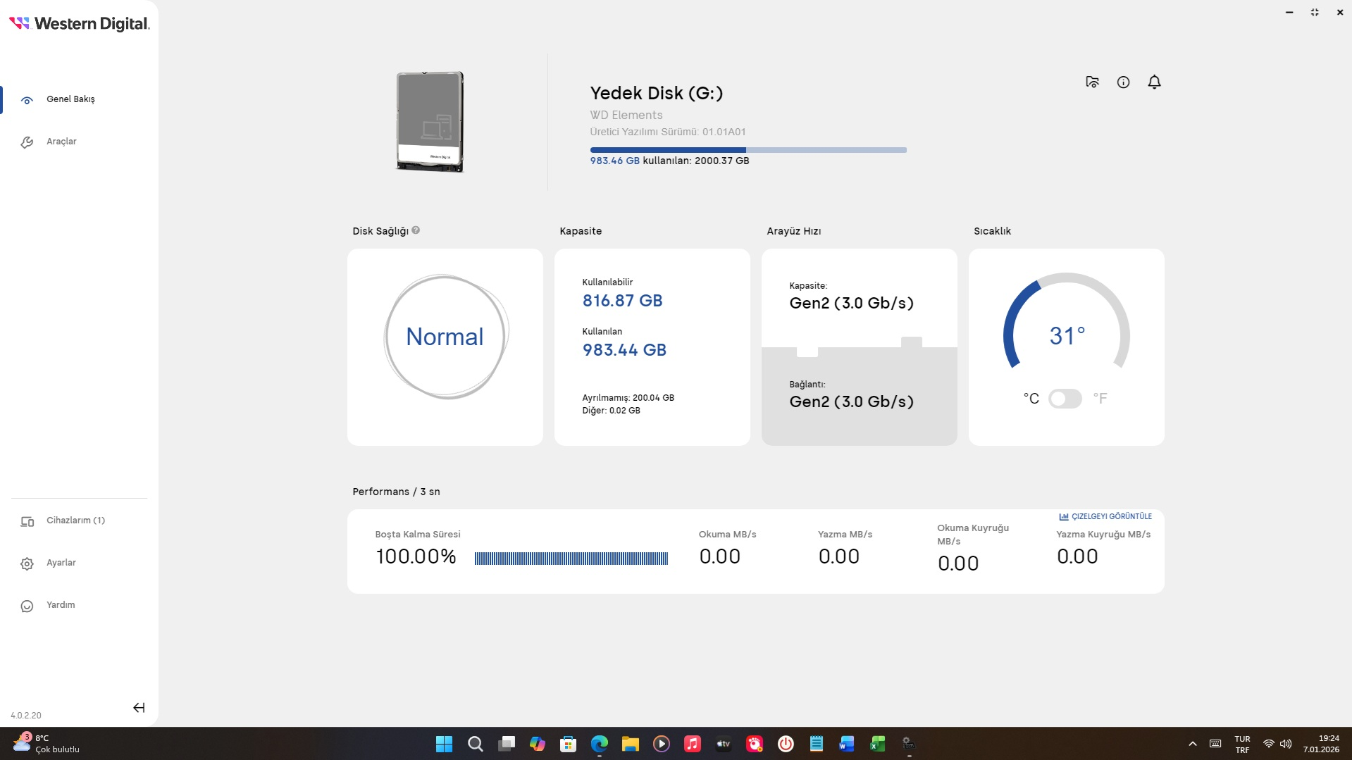

Aktarım süresi çok uzun ve hızı çok yavaş. Eskiden böyle değildi. Neden olabilir?

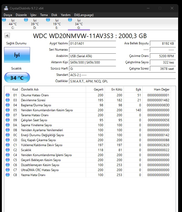

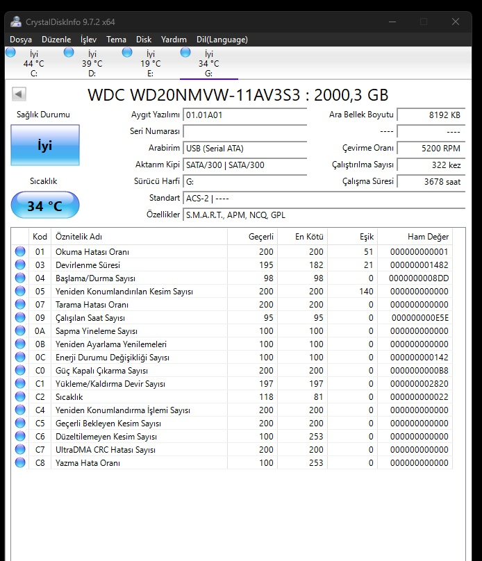

Ya da CrystalDiskInfo programını indir. Eğer disk durumu dikkat veya kötü ise disk fiziksel olarak ölüyordur.
Üreticinin kendi yazılımları da kullanılabilir ama eğer varsa tabii

Yorumlar için çok teşekkür ederim. Dönüştürücü ile bağladığım için hız düşmüş sanırım. Direkt bağlayınca eskisi gibi hızlandı.
