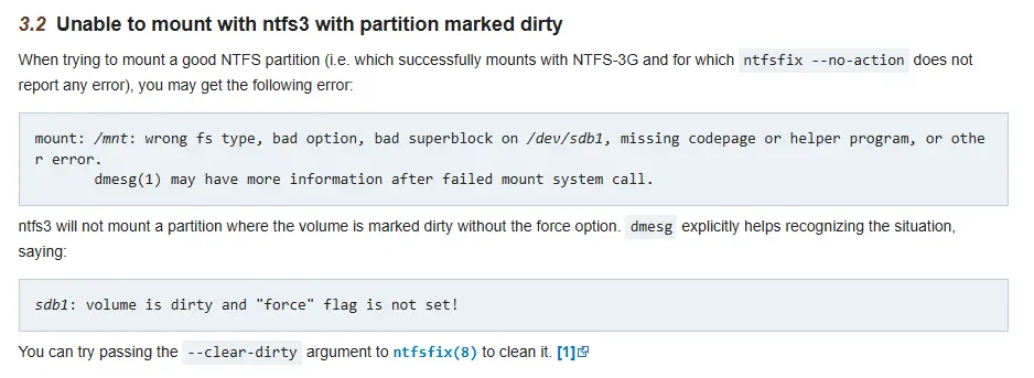

Bende harici NTFS disk var. Ekran kartı sürücüsü çökünce sistemi güç düğmesinden kapatıp açmak zorunda kaldım. Sonrasında diske bağlanmamaya başladı. Hata mesajı şu:
An error occurred while accessing 'disk', the system responded: The requested operation has failed: Error mounting /dev/sdc1 at /run/media/disk/Disk: wrong fs type, bad option, bad superblock on /dev/sdc1, missing codepage or helper program, or other error
Eğer "lsblk" komutunu kullanırsam disk görünüyor, depolama alanı da doğru. Tek problem bağlanmıyor. Bunun yanı sıra "ntfsfix" gibi çeşitli komutları denedim. Yine aynı. Nasıl çözerim?
