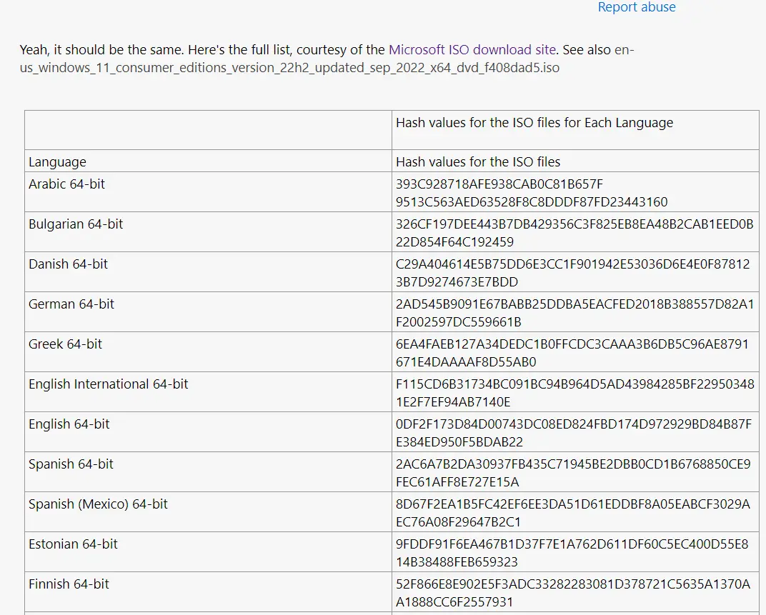

Öncelikle hash kontrol nedir, niye ihtiyaç duyulur?
Her dosyanın bir hash numarası vardır. Bu hash numaraları işletim sistemi iso dosyasından tutun en ufak dosyaya kadar her dosyaya ait bir imza, bir dna gibi tek ve benzersizdir. Dosyanın yapısı, boyutuna göre değişiklik gösterir. Hash numarası ile bir dosyanın bütünlüğü ve güvenilirliğini test etmek çok basittir.

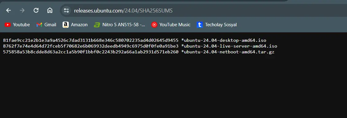

Örneğin bir linux işletim sistemi veya Windows işletim sisteminin kurulum dosyasını indirmek istediğinizde yanında md5 veya farklı kodlamalarda dosyaların hash numaları yazar, bu hash numaraları indirme tamamlandıktan sonra indirdiğiniz dosya ile üreticinin sunduğu dosyanın aynı olduğunu kontrol etmek için kullanılır.

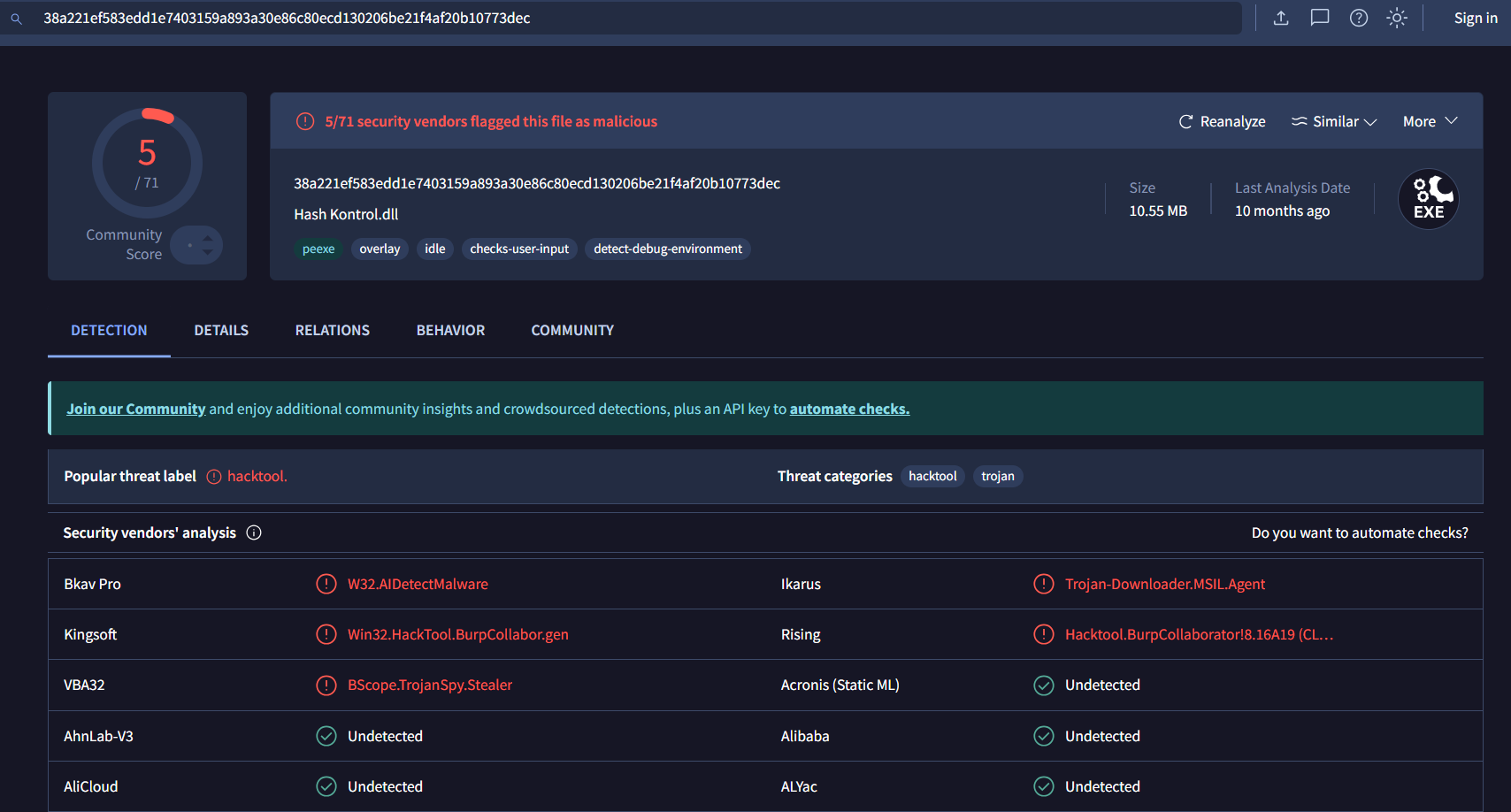

Virüs total sonuçları :

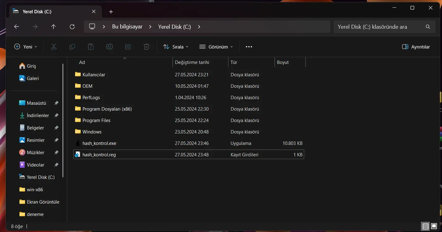

İndirdiğiniz hash_kontrol.exe dosyasını C:\ dizinine atıp .reg dosyasını çalıştırıp sağ tık menüsüne ekleyebilirsiniz.

Burada C:\hash_kontrol.exe yazan kısmı uygulamayı koyduğunuz yere göre düzenleyin, benim önerim aynı şekilde uygulamayı direk C: dizinine atmanız

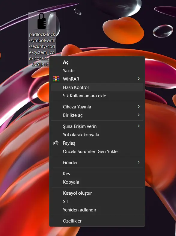

Uygulamayı anlattığım şekilde kurduğunuzda sağ tık menünüze bu şekilde gelecek.

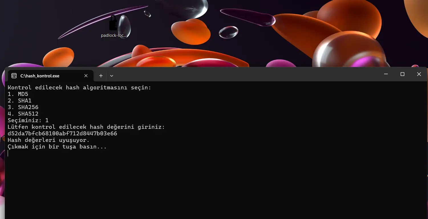

Hash kontrol dediğinizde ise karşınıza hangi algoritma ile karşılaştıracağınızı ve kaynak hash kodunu soracak. Eğer kaynak ile dosya kodu uyuşursa algoritma bazlı uyuşuyor eğer uyuşmazsa ise uyuşmuyor yanıtını alacaksınız.
