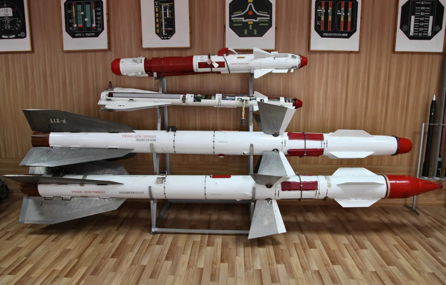

Günümüzde kullanılan AAM'lerin yaygın güdüm kitleri SARH (yarı aktif radar aydınlatmalı), ARH (aktif radar aydınlatmalı) ve IR (infared, ısı güdümlü) şeklindedir. Bunun dışında günümüzde neredeyse kullanılmayan SACLOS (yarı otomatik komuta) ve MCLOS (manuel kontrol) güdüm şekilleri de vardır. Bu güdüm türü anti-tank silahlarında kullanılmaktadır ve hava kuvvetleri için artık demode, eski ve kullanımı efektif olmayan bir güdüm halini almıştır.
Bunun başlıca sebepleri kontrolün ani manevralar için çok zor olması, pilotun durumsal farkındalığını düşürmesi, bütün hava şartlarında kullanılamaması gibi sebepler gelir. Ayrıca yüksek manevra kabiliyetine sahip değillerdir ve diğer güdüm kitlerine sahip füzelere göre menzilleri düşüktür. Dediğim gibi bu güdüme sahip füzeler havadan-karaya ya da tanksavar sistemlerde kullanılmaktadır.
Bu görüntü bir WT videosundan alıntıdır ve ARH olarak belirtilen füze tamamen ARH değildir, bazı varyantları sonradan hedefle bağlantı kurup takip etme gibi bazı özelliklere sahiptir; o yüzden ARH olarak kategoriledirilmiş. Bunu sadece görsellik olsun diye ekliyorum.

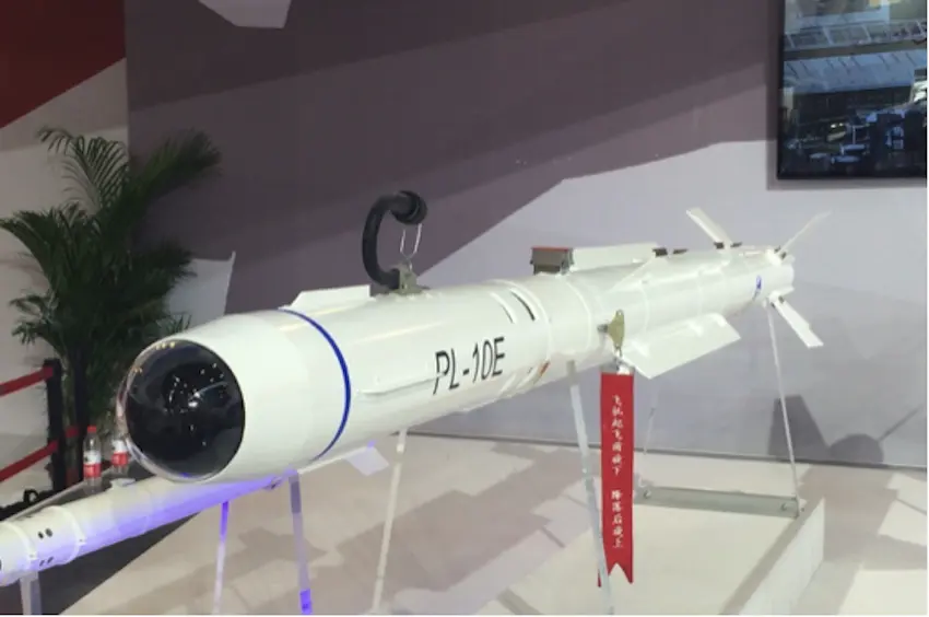

IR güdümlü füzeleri başlığından ayırt edebiliriz, önde bir cam kapsül ve arkasında ısı yakalayıcı sensör sistemleri kuruludur. Bu füzeler uçağın kullandığı radara slave edilerek yani bir nevi füzenin başlığının baktığı yönün radarın taradığı yöne dönmesini sağlayarak da ateşlenebilir. Buna "radar-slaving" denir. İlkel IR füzelerin ısı tarayıcısının FOV'ları genellikle kitlidir ve slave edilemez fakat modern füzeler için böyle bir sorun söz konusu değildir.

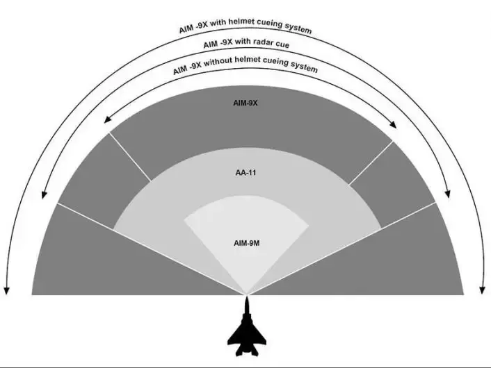

Ayrıca HMD (kaska monteli nişangah sistemi) gibi teknolojiler sayesinde ve gelişmiş IR füzelerin manevra kabiliyetleri sayesinde artık bu füzeler düşman hedeflerini çok yüksek genişliğe sahip açılardan, düşman hedefine dönmeye bile gerek duymadan vurabilirler. Buna "off-boresigh" denir.
Füzenin tarayıcı başlığı çok geniş açılara bakabiliyorsa radar-slave etmeye gerek yoktur, kaska monteli nişangah sistemi sayesinde pilot kafasını çevirdiği yere füzeyi kilitleyebilir ve ardından ateşleyebilir.

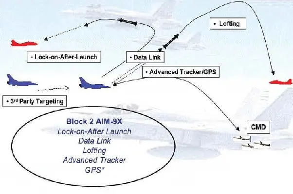

Peki füze başlığı geniş bir açıya bakabiliyor olsa dahi, belli bir açı dışında kilitleyip attığımızda füze nasıl manevra alıyor? Bu soruyu içinizde daha önce merak etmiş olanlar vardır elbet, yani kısaca o füze hedefe dahi bakmıyorken nasıl birdenbire ateşlendiği gibi hedefi takibe başlayabiliyor?
Bunun cevabı ise "Lock on after launch" isimli sistem. Kısaca LOAL dediğimiz bu sistemde, füzenin sistemlerine hedefin hızı ve ivmesi, yönü ve kordinatları aktarılır. Böylece füze aklında belli bilgilerle ateşlenir, o yöne döndüğünde ise IR başlık hedefin ısısını görür ve takip etmeye başlar. O dakikadan sonra her şey füze ve hedef arasındadır.

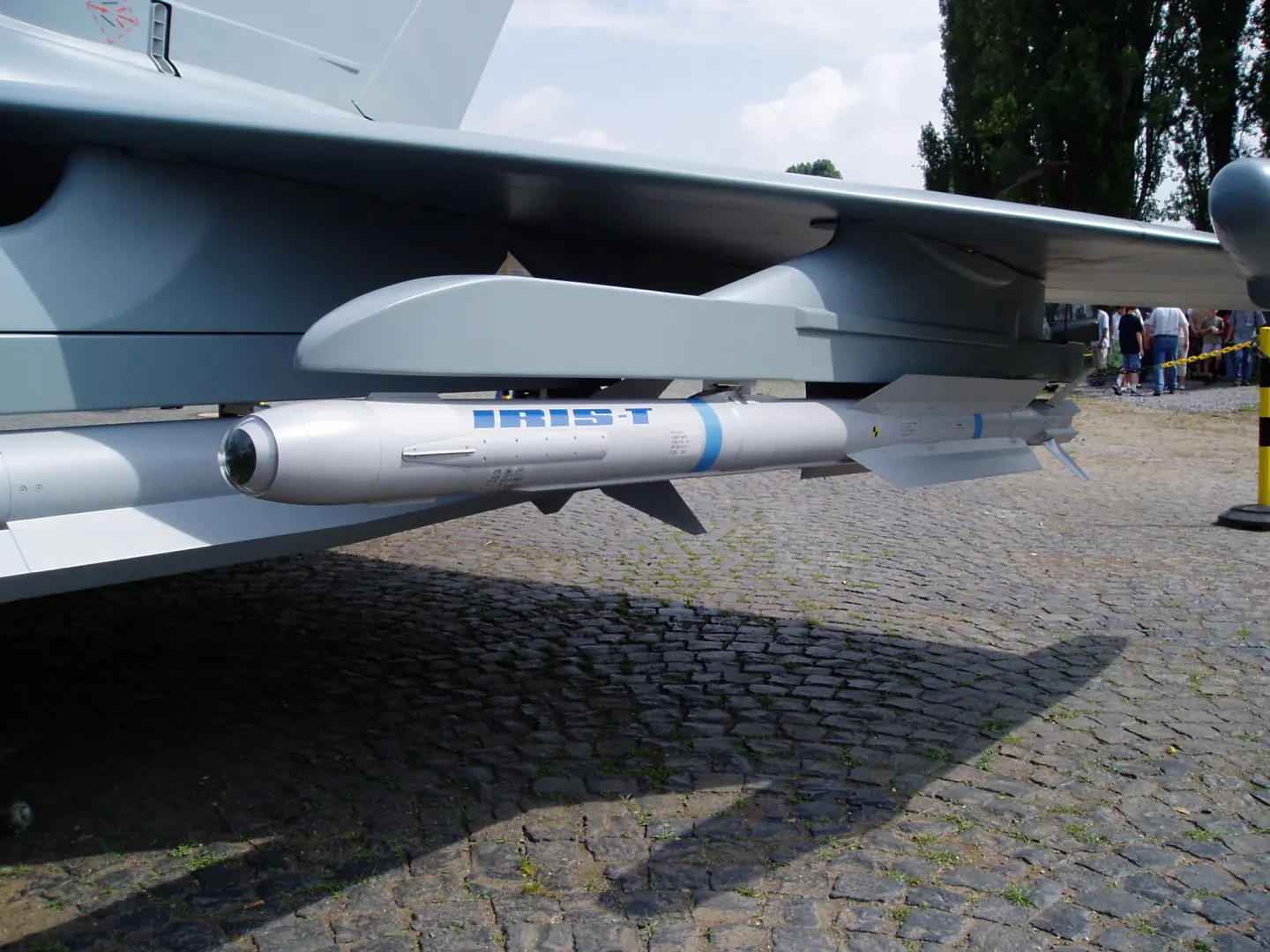

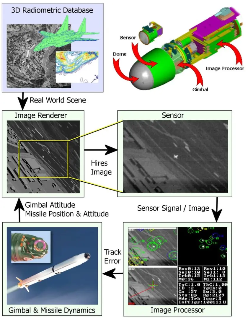

IIR başlık açılımı infared imaging anlamına gelir ve adından da anlaşılacağı üzere kızılötesi bir görüntüleme, imajlama yapar. IR başlıklar genellikle termal radyasyon yoluyla hedeflerini algılar ve takip eder, kilitleri sabittir.
IRIS-T (Infra Red Imaging System Tail) füzesi. Thrust vectoring ve 3. nesil IIR FPA sensöre sahipitr.
IIR teknolojisi ise özünde karşıdaki hedefin termal radyasyonunu algılamak dışında hedefin bir görüntüsünü oluşturur ve işler. İşlediği görüntüyü daha güvenilir şekilde takip eder ve flare gibi savunma sistemlerine takılması IR başlığa göre çok zordur.
Gördüğünüz üzere çok gelişmiş bir sistem. Görüntü sabitleyici, ısı arayıcı, görüntü oluşturucu ve görüntü işlemcisi.

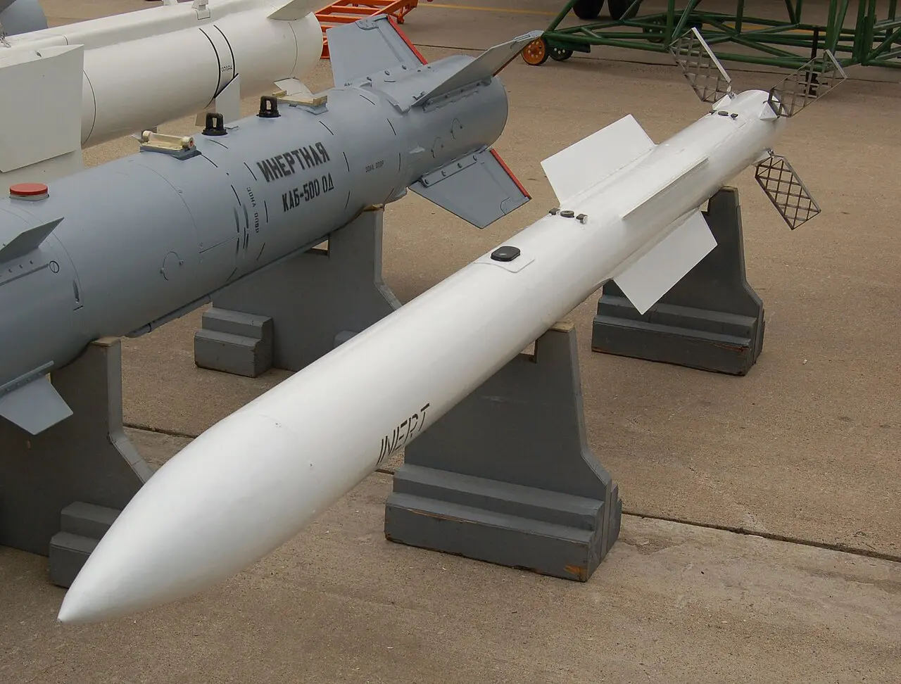

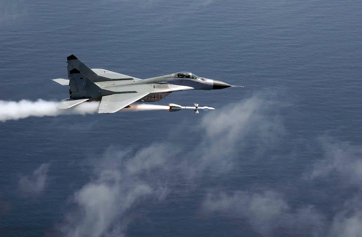

Öncelikle SARH yani yarı aktif radar güdümlü füzelerden başlamak istiyorum. Bunlar ARH'lardan önce BVR yani beyond visual range füzeleri olarak kullanılmaktaydı. BVR açılımı "görüş ötesi menzili" anlamına gelir ve IR füzelerin tersine genel olarak hedefle bir görüntü teması olmadığında kullanılır. SARH'lar görüntü teması olsa da kullanılır ama genel başlığı böyledir. Menzil bakımından orta-uzun menzilli füzelerdir.
Alman MiG-29'undan ateşlenmiş bir R-27ER1 SARH güdümlü füze.
Görselde de görüldüğü üzere yarı aktif füze (semi-active) hedefe doğru ilerken yanda dışarıdan bir radar tarafından aydınlatılıyor. SARH'lar hedef takibi için dışarıdan bir radar aydınlatmasına ihtiyaç duyarlar ve kendi aydınlatma sistemleri yoktur. Bazı sistemler hedefe yaklaşınca kendi aydınlatma sistemlerini açabilirler ama bu hedefi vurma doğruluğunu arttırmak içindir. Uçağın sahip olduğu radar düşman uçağına kilitlenir ve hedef menzil içine girdiğinde füze ateşlenir, ateşlenmeden itibaren füzedeki haberleşme sistemleri sürekli olarak ateşlendiği platform üzerindeki radarla iletişim halinde kalır. Ateşleme yapan uçağın radarı füzeye hedefin konumunu anlık olarak bildirir ve aydınlatma, güdüm sağlanmış olur. Hedef böylece imha edilir.

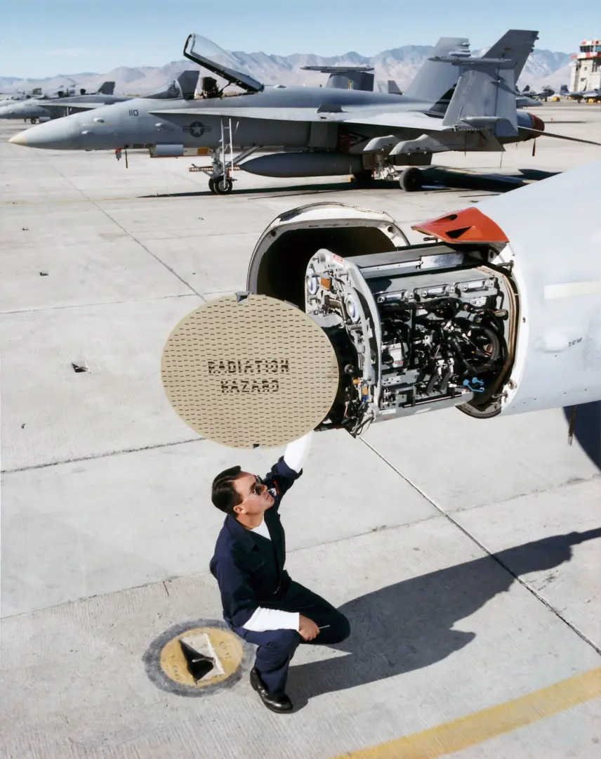

ARH (Aktif Radar Güdümlü) Füzeler

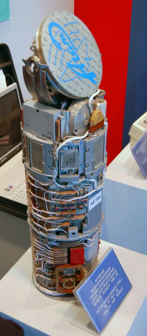

ARH, yani aktif radar güdümüne sahip füze türleri orta-uzun ve çok-uzun menzilli füze sistemleridir. ARH füzeler adından da anlaşılacağı üzere aktif bir radar aydınlatma teknolojisi kullanırlar ve harici bir aydınlatmaya ihtiyaç duymazlar. Füze hedefe kilitlenir ve ateşlenir, füze içerisinde bulunan radar sistemi ve diğer teknolojiler kullanılarak hedef sürekli olarak aydınlatılır. Aydınlatma sırasında bilgiler işlenir, hedef takibi yapılır. Tam anlamıyla bir BVR füzesidir, çok uzun menzillerde ateşlenebilir ve sürekli takip gerektirmez.
Vympel R-77 ve içerisindeki takip radarı.
Ateşleme süreleri uzundur, hedefe uçağın sahip olduğu kendi radarıyla takip etme zorunluluğu istemez, at ve unut yapılabilir, menzili diğer füzelere göre oldukça yüksektir. Tabii bazı füzelerde belirtilen menziller 400-500km'leri bulabilir fakat bu çok yüksek irtifalar gerektirir ayrıca füze o kadar süzülebiliyor dahi olsa hedefi vurma ihtimali çok düşüktür çünkü takip kesilebilir ya da füze hedefe yetişemeyebilir. Kaçınılmaz menzil içinde ateşlenen füzelerin vurma ihtimali ise çok yüksektir (50km civarı) ve bu menzilde füzeleri atlatmak çok zordur.
