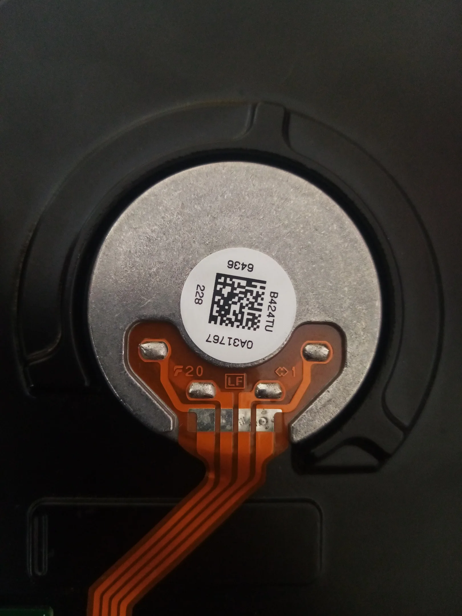

Bir HDD'nin içini açtım. Motoru böyle bişey.
Bunu nasıl çalıştırırım? Kaç volt kaç amper gerekir?
Ayrıca saat yönünün tersine dönmesi lazım. Nasıl bağlayayım?
Bu bir step motor ve step motor surucu devresi gerekiyor. Karekod'dan bilgilerine ulasabilirsin. Arduino ve uygun step motor surucusu ile kullanilabilir.
Benzer bir motor ve surucusu:
Direkt HDD'nin anakartını kullanarak yapabilir miyim?
Oncelikle motoru kontrol edebilmek icin surucu adi verilen motoro gucu ve donecegi aciyi aktaran bir devre lazim. Bu devreye gerekli bilgileri aktaracak bir de mikroislemci lazim. Elektronik bilgin iyi ise motoru surucusu icin olan komponentleri ayirip kendi kartinda kullanabilirsin ki SMD PCB yapman gerekir. Bunu yapmak linkte verdigim surucu ve motorun yirmi katindan daha pahaliya gelir. Bir de mikroislemci kismi var HDD uzerindeki islemci surucuye gerekli komutlari kendi veriyor. Bunu yapabilmek icin Arduino ya ad baska bir mikroislemci kullanman gerekecek. Su an bunlari yapabilecegini sanmiyorum. Ama Arduino programciligina baslarsan en gec 6 ay icinde bu dediklerini rahatlikla yapabilirsin.
Bundan bahsediyorum:
Bu mümkün mü? ESC'siz bişeysiz yapıyormuş.
5V ile de olur mu?
Elinde PC guc kaynagi varsa direkt onun guc kablosunu baglayip soyledigi pinleri kisa devre ederek deneyebilirsin. Bu arada baska hicbir PC bileseni bagli olmasin tabii.
