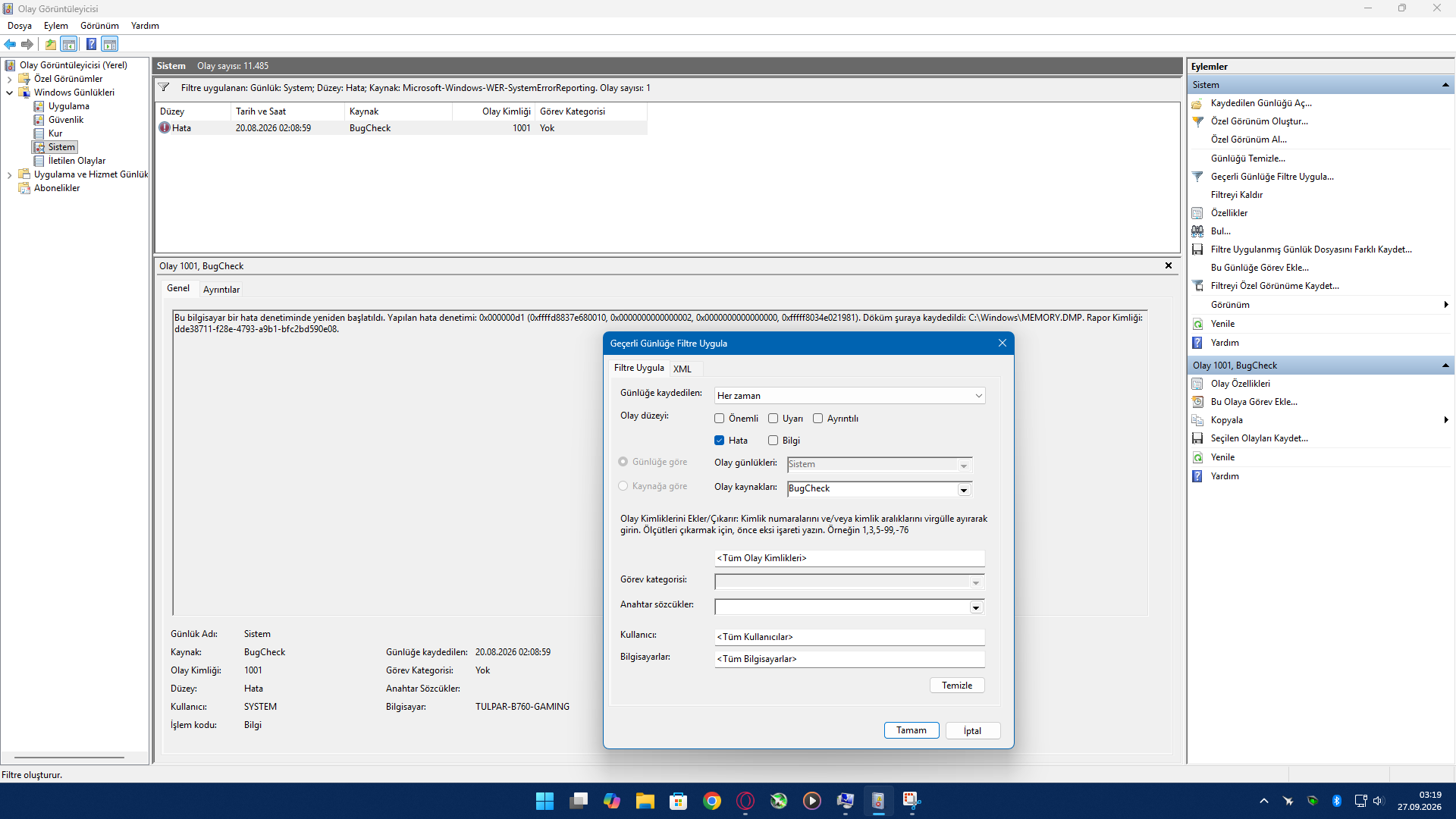

Olay Görüntüleyicisine düşüyor mu? En azından 0x... ile başlayan 4 adet parametre var onları görebilseydik iyi olurdu. Çöken sürücü kim onu da görürdük.

Ayrıca şu Olay Görüntüleyicisi'nden WHEA olanların detaylarını istemiştim. Sorun ekran kartı gibi duruyor şimdilik.
WHEA olaylarının detaylarına bakmak lazım.
Şuradaki içerikleri tek tek incelemem lazım. Örnek attım ben.

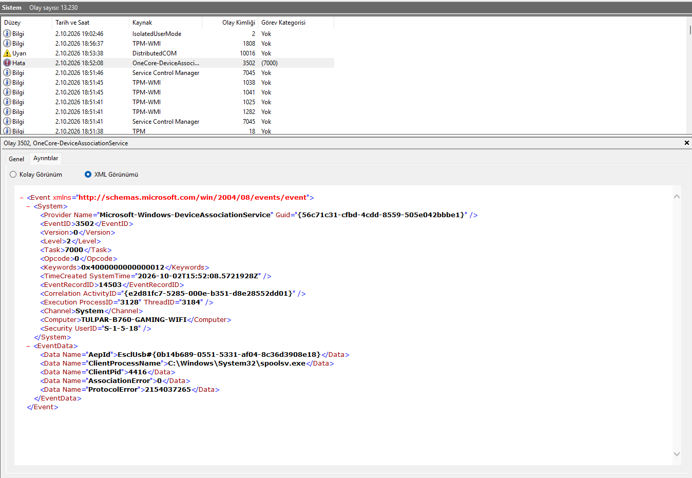

Akşam atacağım olay görüntüleyici raporlarınıda.
Hocam size direkt bu olay görüntüleyicisindeki tüm olayları dosya şeklinde atabiliyor muyum? Atabiliyorsam dosya olarak atayım öyle bakın isterseniz.
Yukarıdaki mesajda yazmıştım, Olay Görüntüleyicisi raporu nasıl paylaşılır diye. Mesajı okuyabilirsin.
Doğru yaptıysam eğer böyle olması lazım hocam.

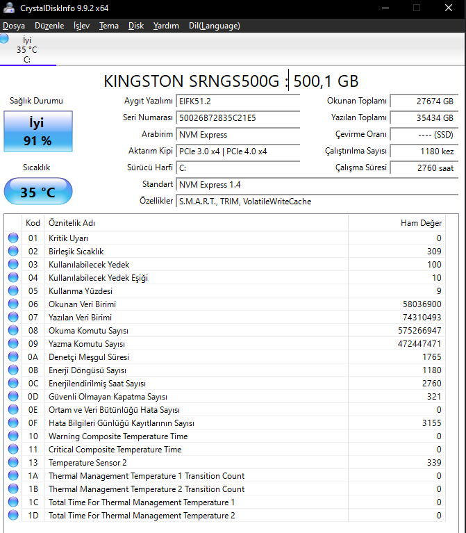

NVMe de sorun var gibi görünüyor.
CrystalDiskInfo yükle, İşlev-Gelişmiş Özellikler-Ham Değer DEC 10 olarak ayarla ve diskin bilgilerini bana gönder. Başka disk var mı? Kingston Renegade 500 GB disk görünüyor sistemde.
Kingston M.2 SSD var 500GB'lik sadece.
Allah için SSD de sorun çıkmasın alacak param yok şu an bilgisayardakinin fiyatı 7-8 bin TL.
Ben bir sorun göremedim pek ama. @VENGEANCE ANGEL
