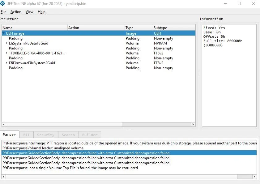

UEFITool ile bakınca hem yazılımın yüklemek istediğim yeni yazılımlardan içerik olarak değişik olduğunu hem de birinde bulunup diğerinde bulunmayan veriler olduğunu görebiliyorum. Bunlardan bazıları belki işimi görmeye yeter ama dediğim gibi baktıkça iş derinleşiyor maalesef. Bir yerlerde hata da olduğuna dair mesajlar var altta.
Yedek olarak çıkardığınız dosyanın boyutu kaç MB?
O zaman başka bir EEPROM yok, verdiği hatalar muhtemelen BIOS'un ilk update etmeye çalıştığınız günden kalma bozuk bölümler. Çoğu laptoplarda 2 adet BIOS çipi bulunuyor genellikle.
