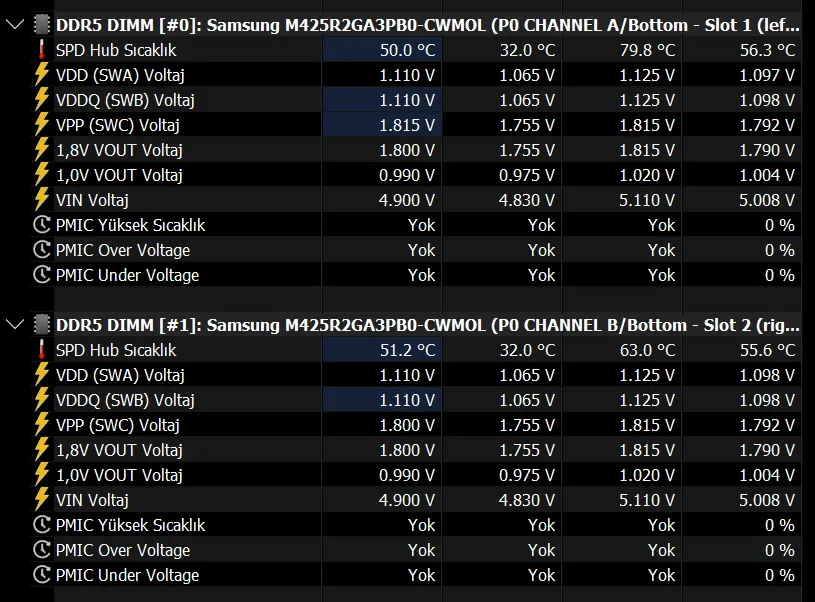

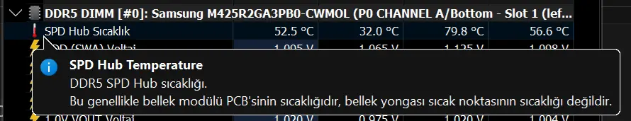

İyi sosyaller herkese. Yakın zamanda HP Omen 17 DB0015NT dizüstü bilgisayarını aldım. Birkaç gündür oyun oynuyorum ve cihazın performansından memnunum. Ancak bir şey dikkatimi çekti. HWiNFO'ya bakınca RAM'lerden birisinin sensöründen ölçülen tepe değer yüksek gözüküyor. Bu değerler normal midir?
Şimdi benim bildiğim 2 yuva var ve o 0 yuvası anakarta çok yakın ve üstünde bir RAM daha var arada kalıyor yani daha çok ısı alışverişi var daha sıcak olması normal gibi çünkü uçurum bir fark yok yanlışım varsa düzeltin
Cihazı açıp incelemedim ama Erdi Özüağ'dan izlediğim kadarıyla RAM'ler üst üste değil, yan yana konumlandırılmış. Ancak birisi CPU'ya (ya da GPU'ya, hangisi olduğuna emin değilim) çok yakın. Buradan ısı alması normal olabilir ama tepe değerde 80 dereceye kadar çıkması normal mi, bilmiyorum.
Thumbnail'daki başka bir cihaz bu arada.
DDR5 ram zaten ısı konusunda dengesiz hocam genel olarak 80 85 normal diye biliyorum zaten tepe değer olduğu için bilmiyorum ne açıp veya hangi oyunu veya programı kullanıp bu değere ulaştınız. Forza gibi ram kullanan oyunları oynadıysanız ve bunu aralıksız yaptıysanız ısılar baya normal hatta düşük
Yani sonuç olarak normal gibi 100 derece veya 95 gibi sayıları görüyorsanız servise gidebilirsiniz voltajlarda bir sıkıntı olmuş demek olur bu ama şuan normal
Şimdilik cihazda R6S ve Apex Legends yüklü. İkisi de yeterince işlemci ve RAM tüketiyor. Sadece bugün yeterince fazla oynadım diyebilirim. Bu değerler normal ise kafamı yormamı gerektirecek bir şey yok demektir şimdilik. Teşekkürler.
Bir şey değil Apex oynadıysanız normaldir zaten iyi oyunlar
