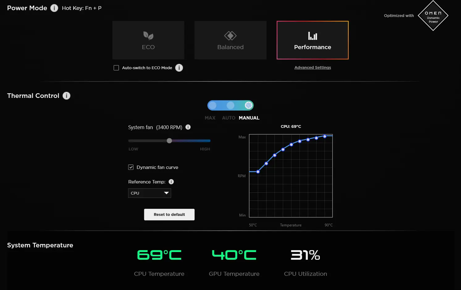

Cihazı Şubat ayından beri, Tuneex'in standıyla kullanmaktayım. Stant üstündeyken cihaz yeterince serin çalışıyor. Ancak son birkaç gündür işlemci sıcaklığının 100 dereceye kadar çıktığını fark ettim. Bende bir delilik var ki oyun girmeden önce HWiNFO açık tutup oyundan sonra değerleri kontrol ederim. Bundan ötürü son birkaç günde bir anormallik sezdim. Acaba artık havaların ısınmasından ötürü cihazın çalışma sıcaklığı artıyor olabilir mi?
Açıkçası ilk oyuncu dizüstü deneyimim olduğu için oyun oynarken cihazı yakmak istemiyorum. Aslında garantisi devam ediyor ama bir sorun yaşanması durumunda ciddi bir vakit kaybım olacak (aynı zamanda bu cihaz üzerinden çalışıyorum). Oyun oynarken bilgisayar Performance modunda, fan ayarı ise manuelde ve kendi özel ayarımda çalışmakta.
Eki Görüntüle 149263
Bu da Advanced Settings:
Eki Görüntüle 149264

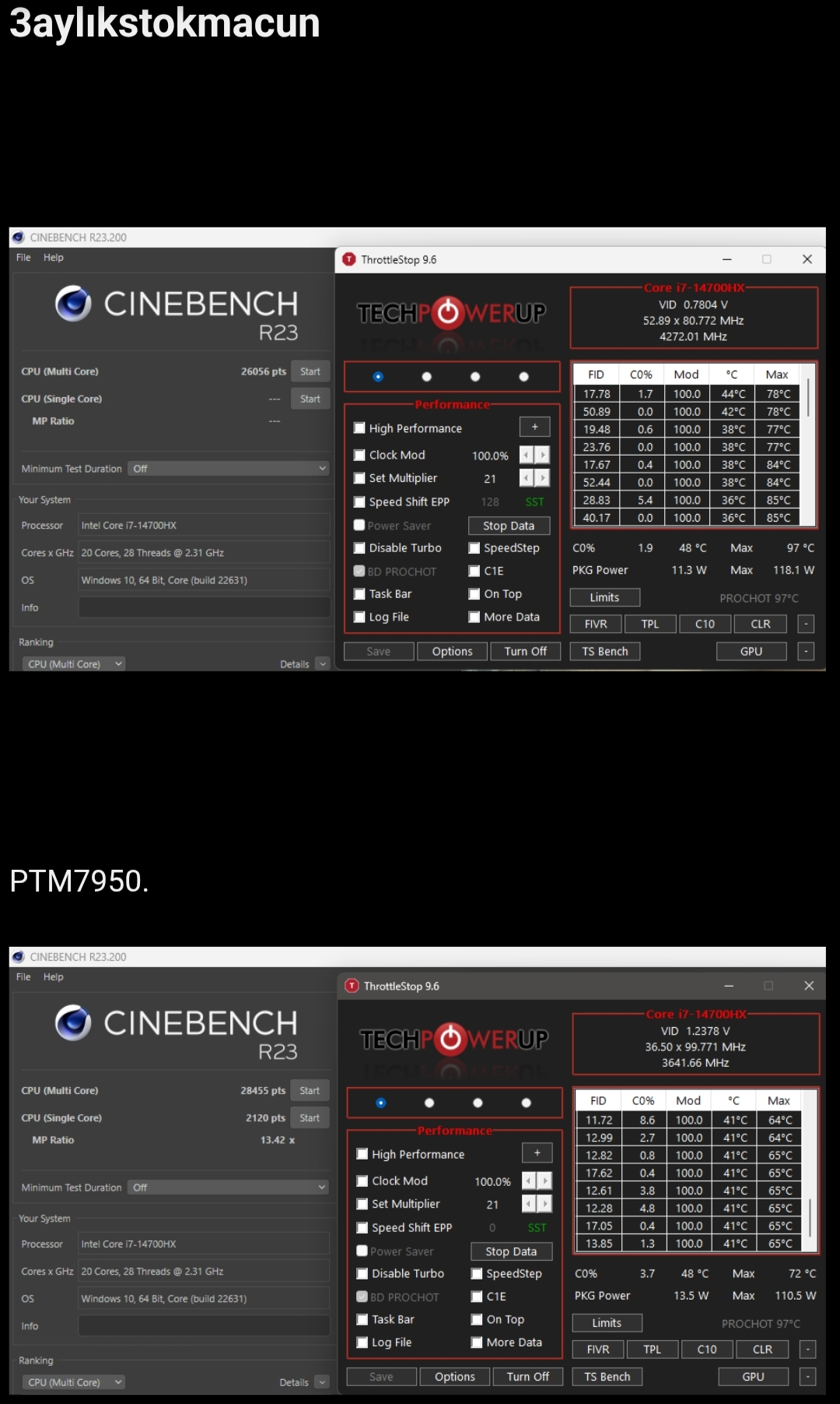

Onun bunun lafı al.Defalarca laptop macunu degistirdim düz macunlar 2 haftadan sonra performans düşmeye başlıyor.1.5 yıl falan hayal düz macun için.
