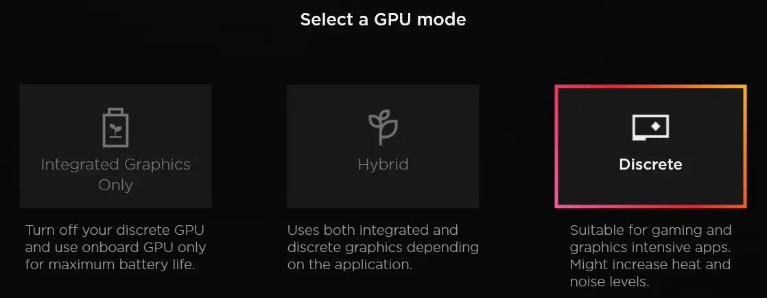

HP Omen 17 kullanıyorum ve dahili grafik kartından dolayı ekranda bozulmalar oluşuyor, devre dışı bırakınca düzeliyor. Pilde bile harici ekran kartını kullandığım için dahili ekran kartıyla bir işim yok. Normalde aygıt yöneticisinden cihazı devre dışı bırakıp kaldırıyorum ama bilgisayarı her açışımda geri geliyor. Tamamen kapatmanın yolu var mıdır? GPU modu aşağıdaki şekildedir.

Bios üzerinden İGPU'yu kapatmayı dener misin?
Advenced > Video Conf. > İntegrated Graphics
BIOS'unda kapatma umarım vardır...
Son kontrol ettiğimde yoktu, sadece GPU modu seçimi vardı ama tekrar kontrol edebilirim var mı yok mu diye. Umarım yanlış hatırlıyorum da vardır.
BIOS'da Discrete moduna alın ve işletim sistemi başlatıldığında aygıt yöneticisinden dahili ekran kartına sağ tıklayarak devre dışı bırakın. Bu işlem sorunuzu çözecektir.

Evet, yanlış hatırlamıyormuşum. Sadece GPU modunu ayarlayabildiğim bir seçenek var. Harici ekran kartını tamamen kapatmakla alakalı bir seçenek yok.
Laptopu aldığım günden beridir GPU modunu ayrık seçili olarak kullanıyorum ve konuda da belirttiğim gibi laptopu her açışımda aygıt yöneticisinden devre dışı bırakıp kaldırıyorum. Bu sefer AMD'nin kendi sitesinden güncel sürücüsünü indirdim, sürüyücü baştan kurmayı deneyeceğim.
