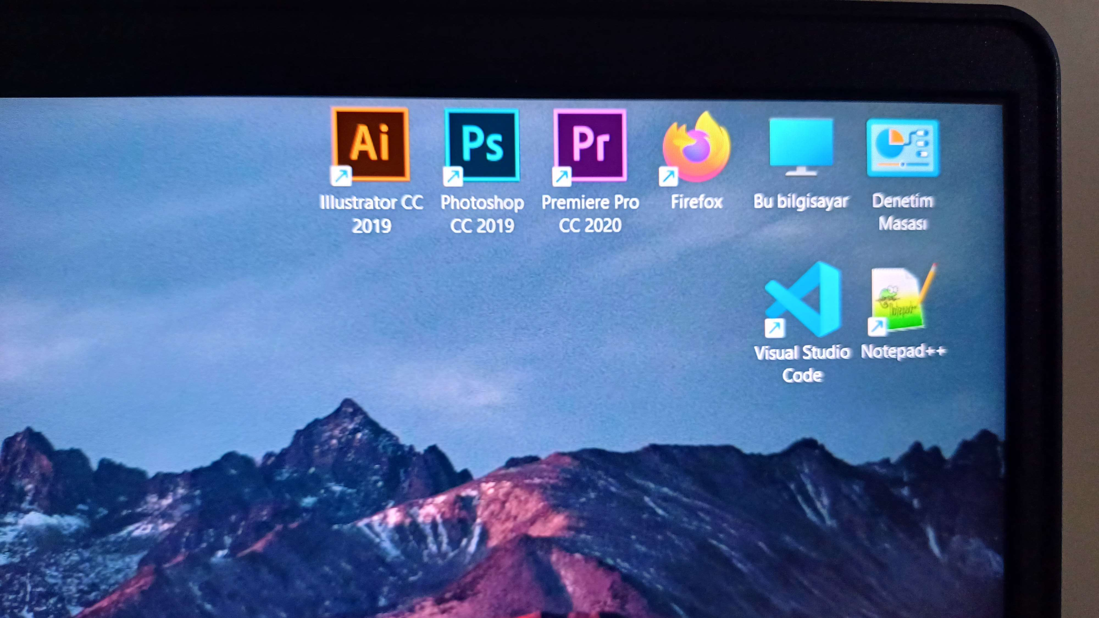

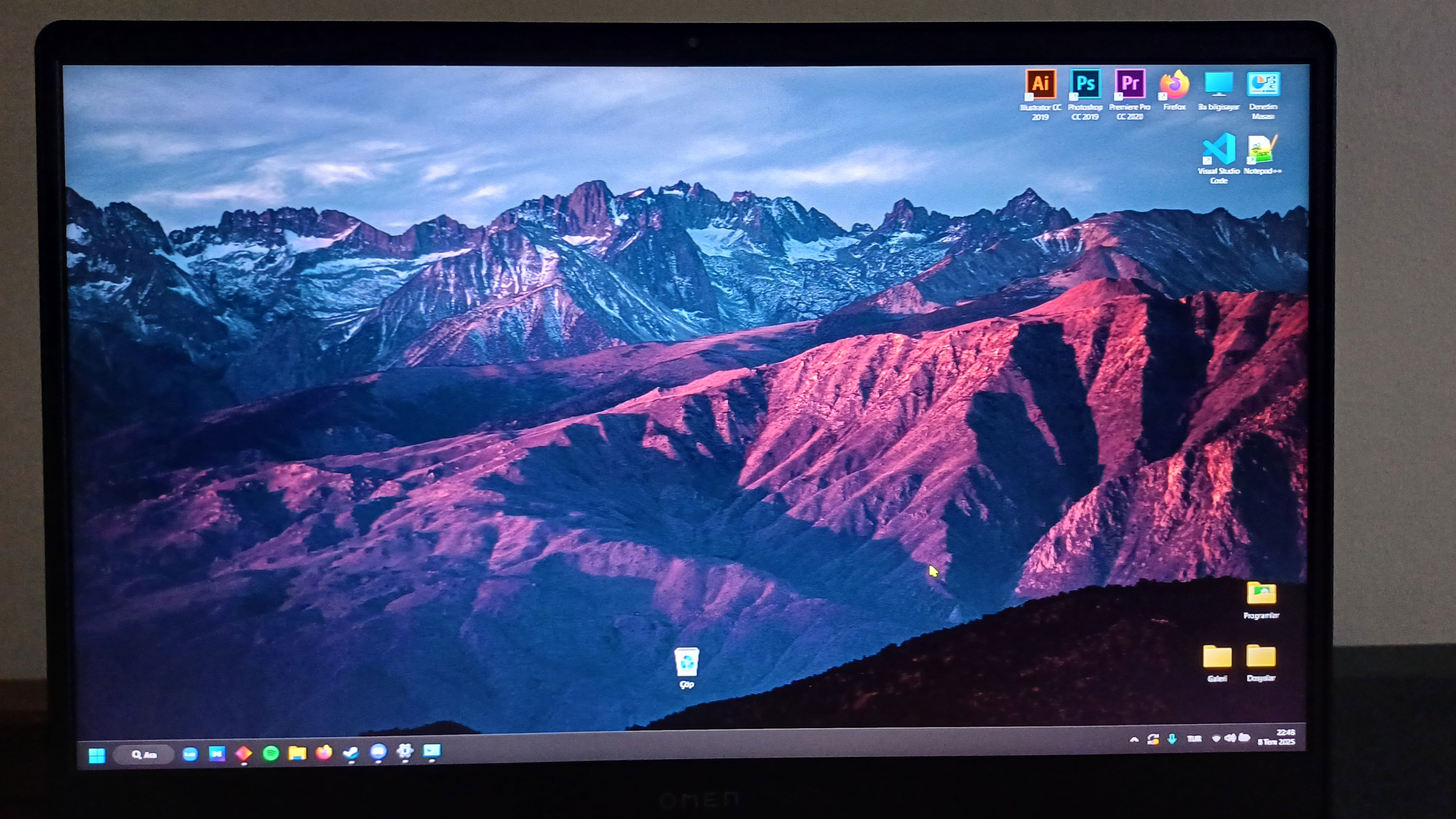

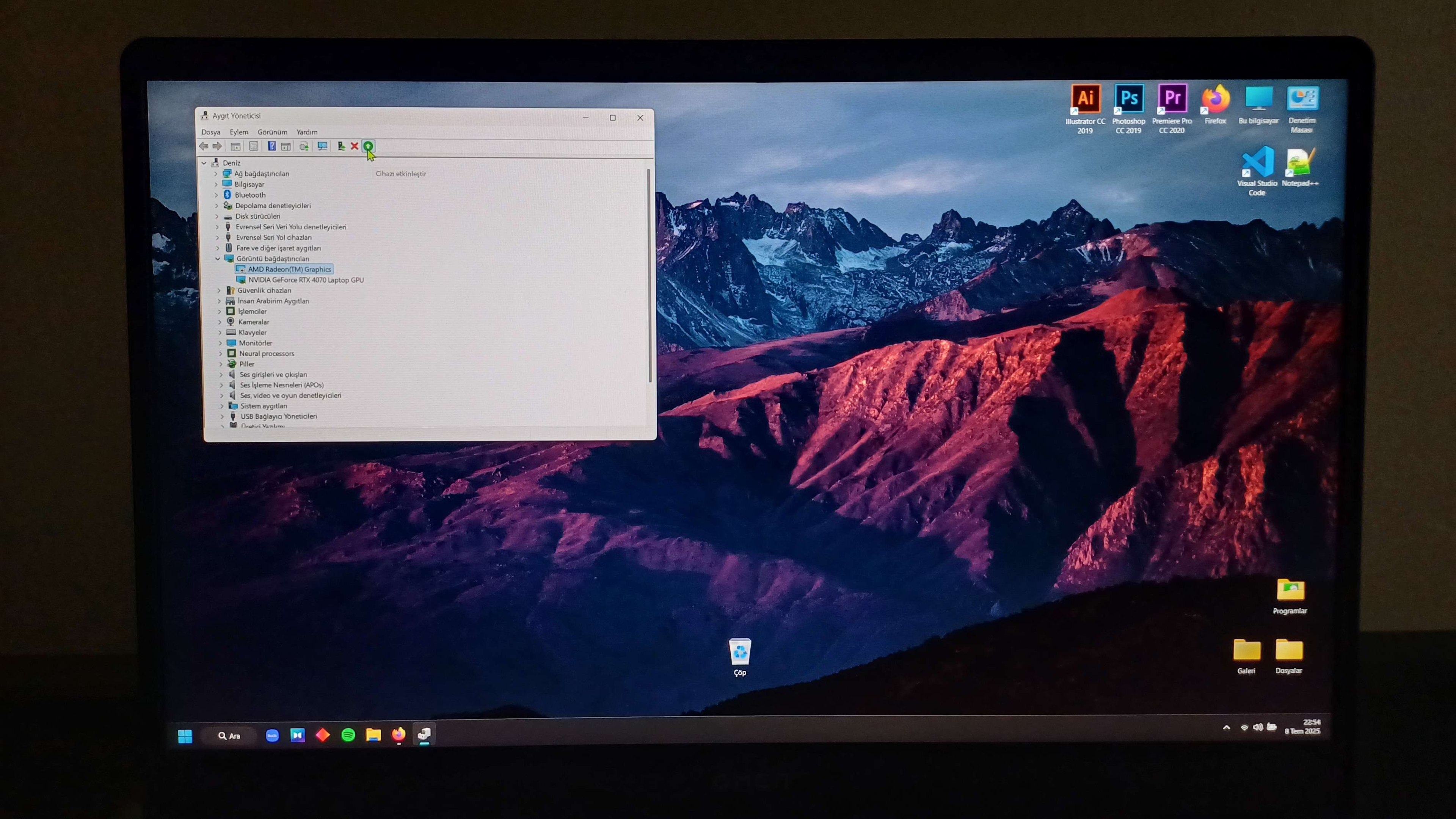

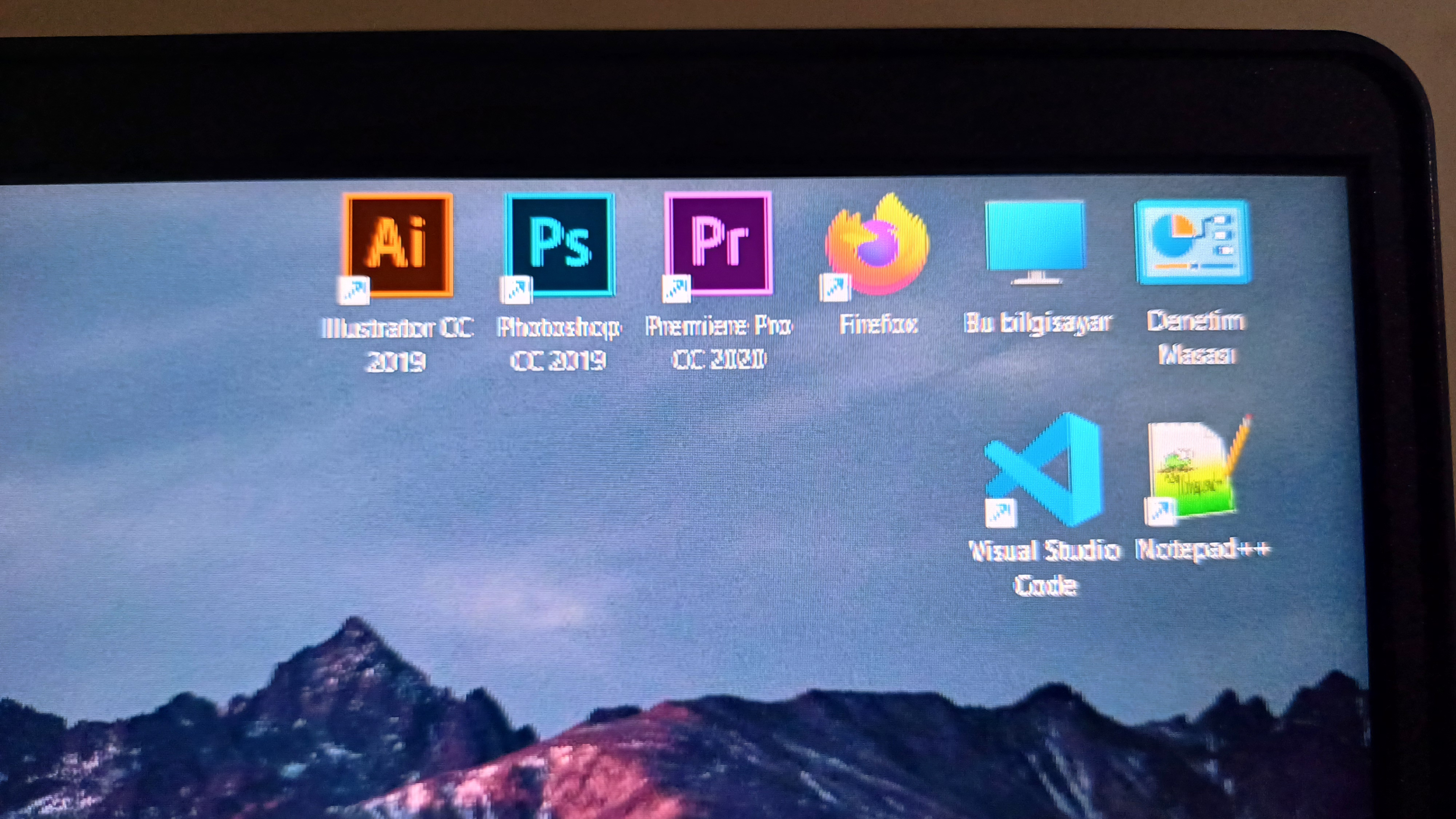

Cihazımın ekranında problem var sanırım. Birkaç yerde dahili ekran kartından dolayı bu sorunu yaşadığımla alakalı yazı okudum. Ancak dahili ekran kartını devre dışı bıraktığım halde arada sırada bu sorun yaşanmakta.
Telefonlumla olabildiğince anlaşılır çekmeye çalıştım.
Genelde oyun esnasında bir anlığına yaşanıyor ve kademe kademe bozulma oluyor, sanki çözünürlük düşüyormuş gibi. Sistemi yeniden başlatınca eski haline dönüyor.

Basitten başlayarak bu sorunu yaşadığında oyunu kapatmadan Ctrl+win+shift+b ile grafik sırasını yenileyerek bi' deneme yapabilirsin. Ekran kapanıp açıldığında sorunun devam edip etmediğine bak.
Testleri yaparken hem iGPU hem de dGPU üzerinden ayrı ayrı test et eğer ikisinde de aynı problem var ise farklı bir noktaya odaklanabiliriz.
