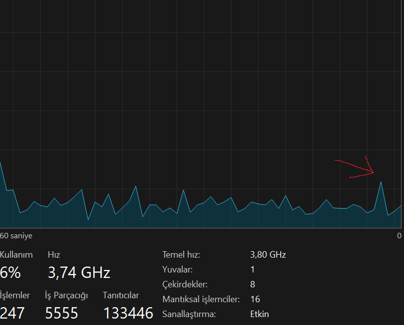

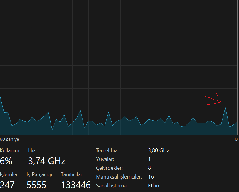

CPU etkinliği böyle. GPU'da kayda değer hiçbir şey olmuyor takılma olduğu sırada. CPU'da oluşan spike her donduğunda yaşanmadığı için kaynağı o mu emin değilim.

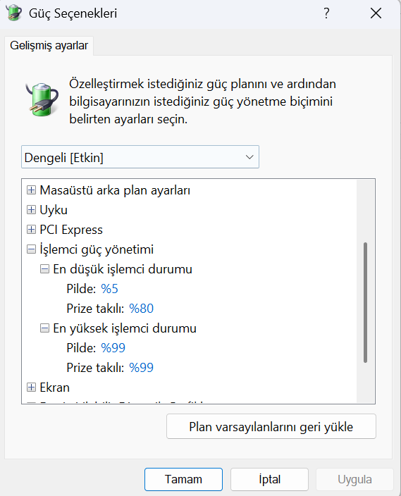

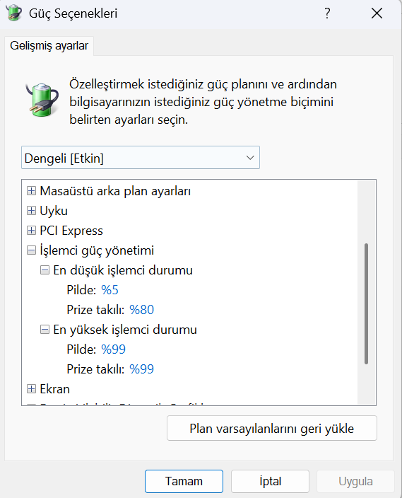

CPU kullanımını en yüksek %99 en düşük %80 civarı ayarlar mısınız?
Doğru anladıysam bundan bahsediyorsunuz dediğiniz gibi yaptım. Sadece ogh açılırken ani yükselme oldu onun dışında yine anlık donmalarda ani değişiklik yok CPU etkinliğinde.

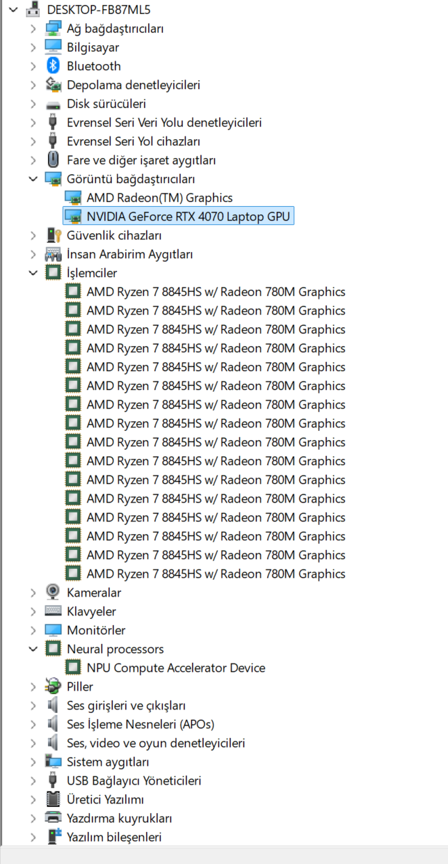

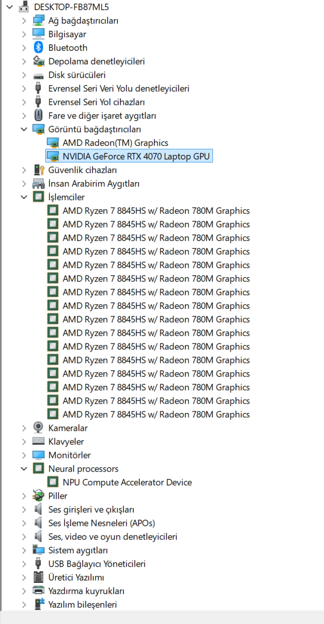

Yok atamam derseniz Aygıt Yöneticisi'nin ekran görüntüsünü, bilgisayarın tam modelini, iki GPU'nun da sürücü numarasını ve varsa donmanın ekran kaydını isteyeceğim. Bir de donmayı biraz açabilir misiniz, fare mi takılıyor, sadece tarayıcıda gezinirken, video izlerken veya oyunda mı yaşanıyor? Ek olarak harici GPU kullanan bir oyuna girdiğinizde hiç yaşanmıyorsa Gaming Hub üzerinden Graphics Switcher'dan discrete modunu seçip cihazı yeniden başlatın ve kasma olup olmadığını deneyin.
Şu anda format atamam ama elbette sorun katlanılamaz hale gelirse atmayı düşünüyorum çünkü her laptopu her boot ettiğimde yaşanan bir şey değil. Donmayı açmak gerekirse birkaç örnek vereyim, bilgisayar açıldıktan yaklaşık 1 dakika içerisinde fare takılması yaşanıyor. sonrasında Gaming Hub'da performans modu veya fan ayarı değiştirirken de aynı fare takılması yaşanıyor. Benzer bir şekilde oyun oynarken oyun farketmeksizin tamamen rastgele bir anda aynı donmayı yaşıyorum. Aktif olarak discrete modunu kullanıyorum aynı durum hybrid modda da oluyor ama dahili gpu modunda olduğunu hatırlamıyorum çok emin değilim onu deneyip yazacağım tekrar. gpu sürümleri: Nvidia 596.36 (32.015.9636) , Amd 26.5.1(32.0.31007.1017) . Donmanın ekran kaydını alıp az sonra atacağımAçıkçası şüpheli diyebileceğim çok fazla seçenek olduğundan en hızlı çözüm olarak tekrar format atmanızı tavsiye edeceğim.
