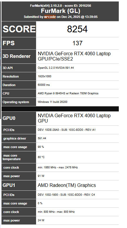

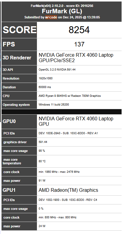

Uzun süredir yabancı forumlarda araştırdığım bir konuyu kendi cihazımda denemeye karar verdim ve HP VICTUS 15-FB3007NT cihazımdaki 50W limitli RTX 4060 ekran kartına 120W VBIOS flashladım. İşlem başarılı oldu, görüntü aldım ve sürücüler sorunsuz çalışıyor.
Test Sonuçları ve Mevcut Durum:
Güç Tüketimi: Laptopun orijinal adaptörü 120W olduğu için (CPU + diğer bileşenler de hesaba katıldığında) GPU teorik sınırına ulaşamıyor. Şu an yük altında maksimum 90W güç çekebiliyorum.
Sıcaklık Değerleri: Yaptığım FurMark stres testinde fanlar %100 devirde çalışırken maksimum 83 dereceyi gördüm.
Sorum şu: Sizce bu senaryoda 120W adaptörle yola devam etmek, adaptör veya anakart beslemesi için risk yaratır mı? Yoksa 200W veya daha yüksek güçlü bir adaptöre geçip 115W–120W sınırlarını zorlamalı mıyım? İkinci seçenek olarak da geri 50W BIOS’a geri dönmeli miyim?

Meraktan ayarları en yükseğe çektim ancak otomatik modda da sıcaklık 85-90 derece arasında seyretti. Şimdilik 180 W veya 230 W’lık bir adaptör arıyorum; muadil ürün kullanmak istemiyorum. Eğer bu işlem başarılı olursa bir rehber hazırlarım

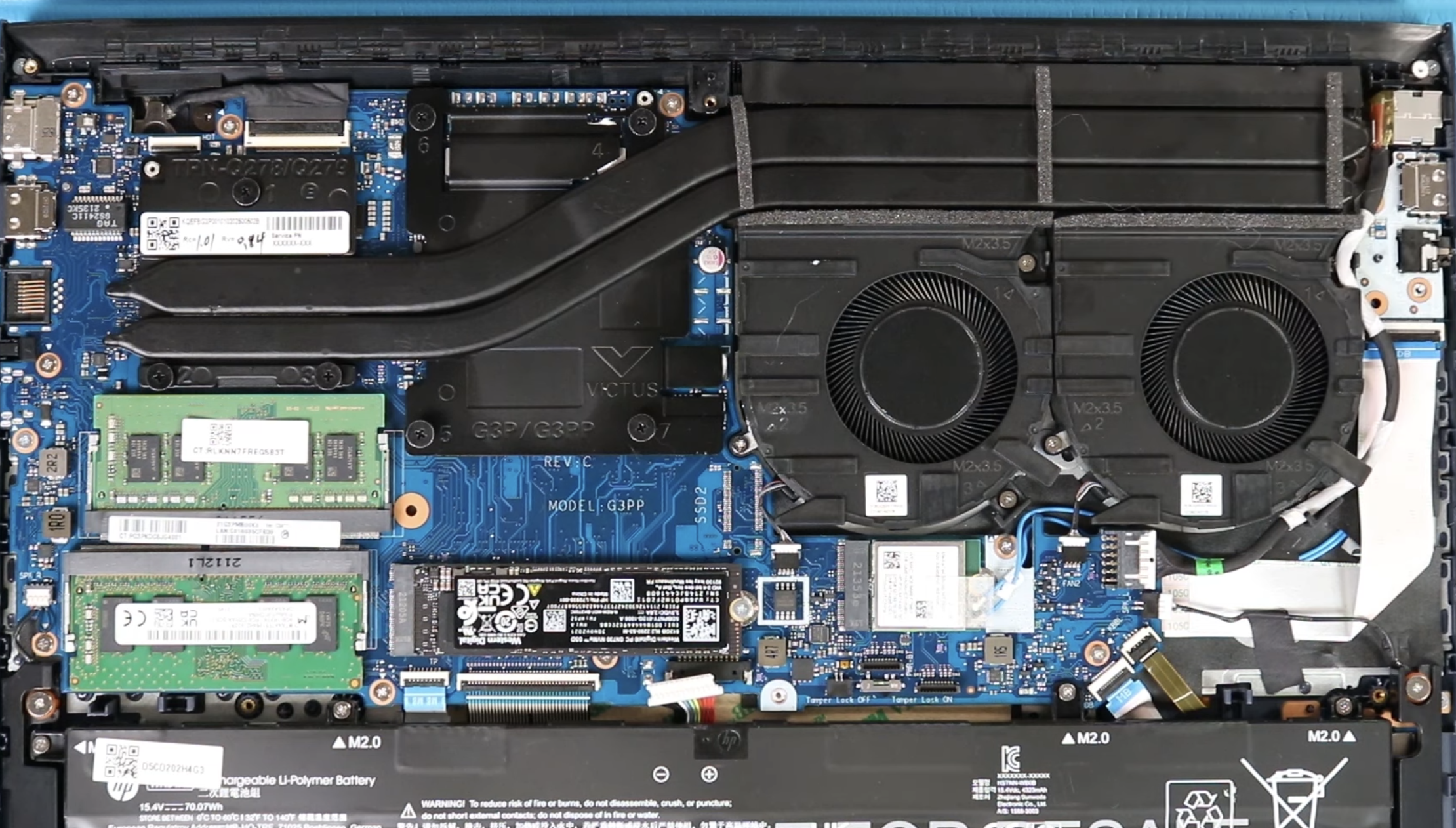

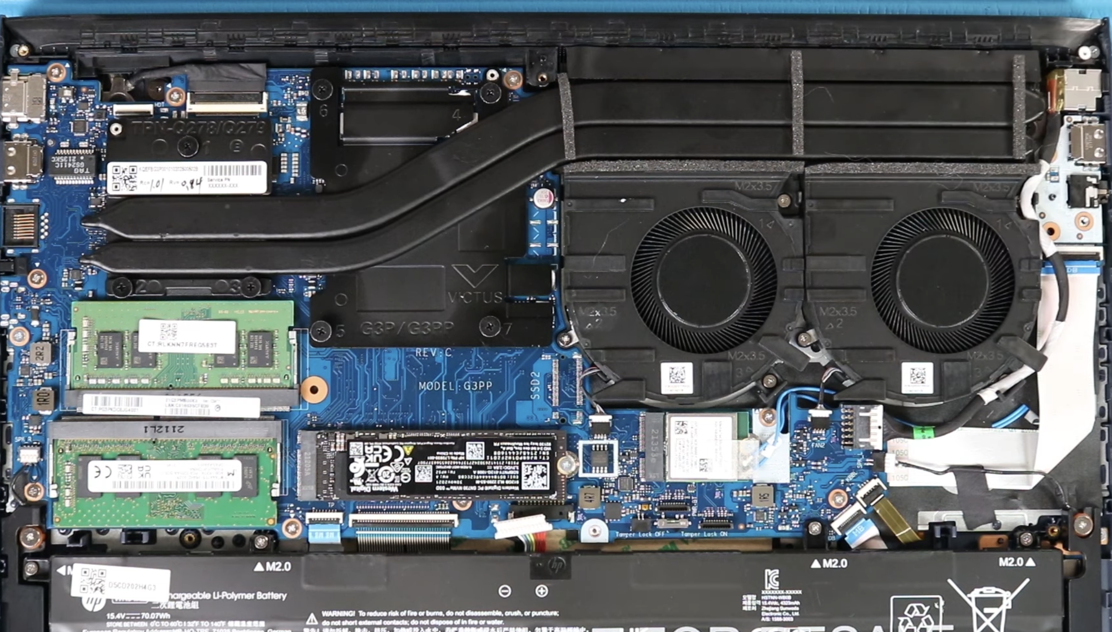

Cihazda tek fan mı var? Yoksa çift mi? İşlemci için 85 90 okey. Uzun vadede GPU için 90 zararlı.

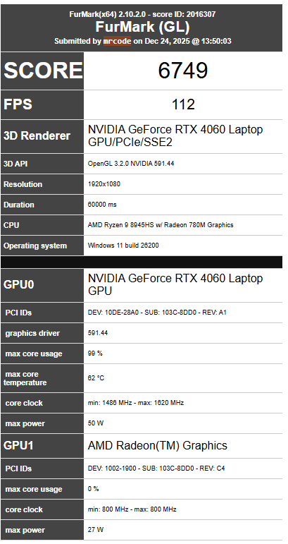

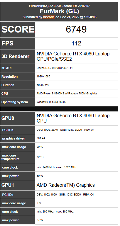

120W RTX 4060 (max 91w görebildim)
Buda Orjinal 50W Olan Değer.
Bataryanın şuanlık ömrünü korumak amaçlı geri 50w'a düşürdüm. 120W adaptörde bile şuan tam olarak besleme yapamıyor. En az 200W bir adaptör temin edip o şekilde devam edeceğim.
