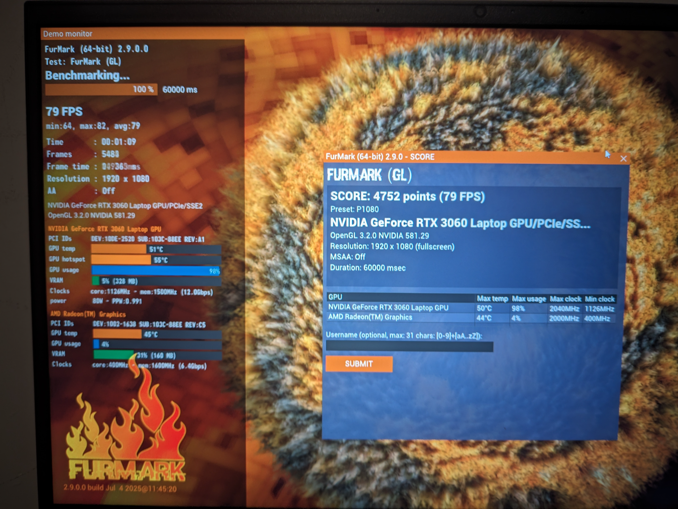

Arkadaşlar selamlar, HP Victus 16-E0050NT cihazıma thermal putty (cooler Force thermal putty) ve PTM7950 uyguladım. İlk defa thermal putty uyguladığım için spatula ile süremeyeceğimi fark ederek elimle yuvarlamak ve uygulamak durumunda kaldım bu yüzden - ayrıca unuttuğum yer var mı korkusuyla- biraz endişeli bir şekilde FurMark testi yaptım.
Fanlar en yüksek devirde çalışırken değerler böyle (neden manuel olarak en yüksekte derseniz, fanlar çok geç devreye giriyor ve bu sinir bozucu sonuçlara yol açabiliyor.) Sizce uygulamam sonrası sonuçlar iyi mi?
Cevabınız için teşekkürler.
Furmark Test Sonucu Link
Bu da görsel hali:

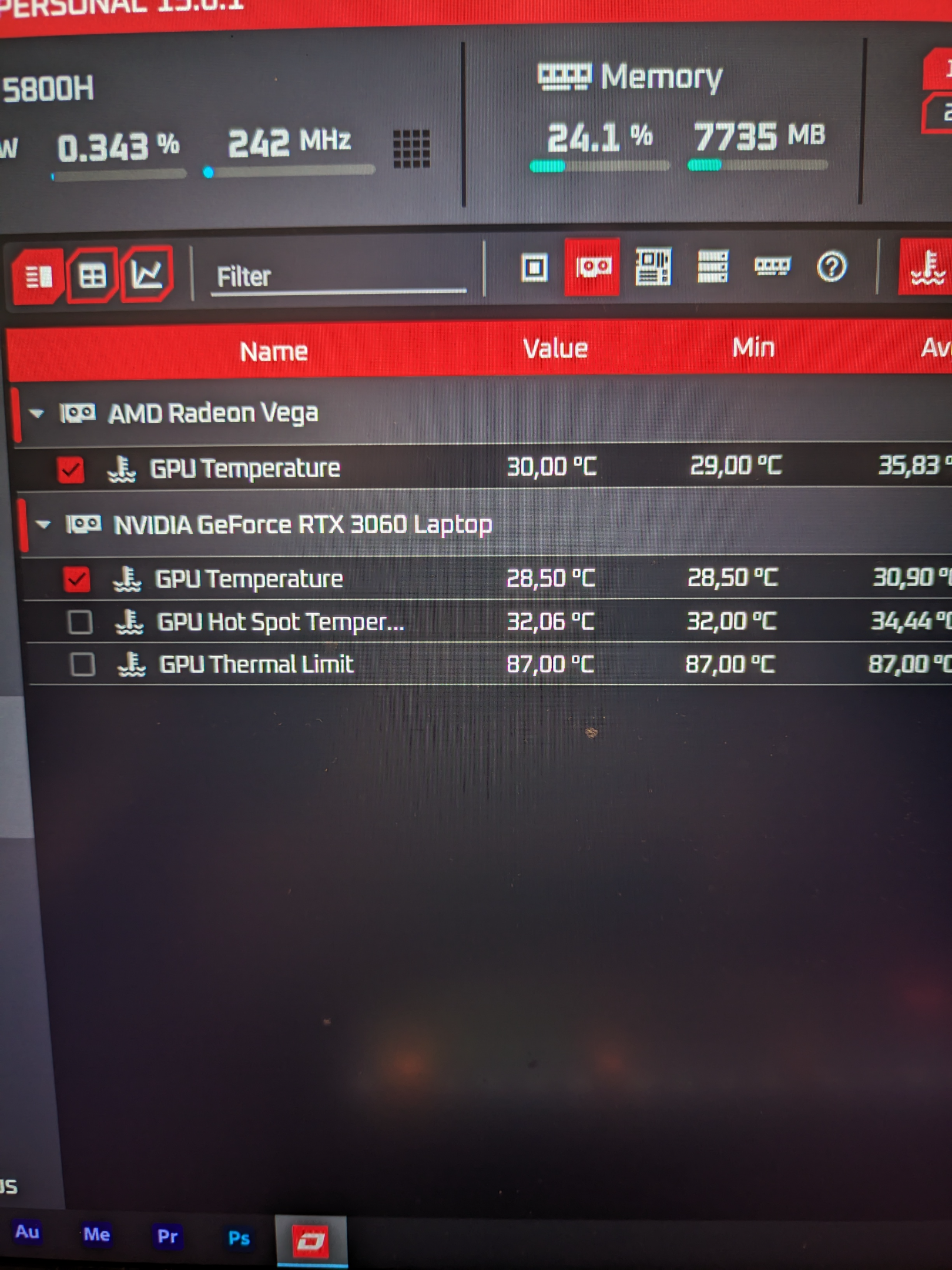

Çıplak elle uygulamak zorunda kaldığım için şüphe etmiştim. VRAM sıcaklıklarını göremiyorum ama Full fan devrinde sıcaklıklar bu şekilde gibi duruyor:
Bunun olması normal mi?
Bu laptopta bu kadar düşük sıcaklık değerleri görmeye alışkın değilim. Bir yıldır kendisini soğutmak için kırk takla atıyordum.
Demekki iyi yapmışsın. Senin model ısınan bir model değil. Birde diğer Victus 16'ları gör. Boşta 90 derece çalışanı gördüm daha jelatini üstünde.
Demek ki iyi yapmışsın. Senin model ısınan bir model değil. Bir de diğer Victus 16'ları gör. Boşta 90 derece çalışanı gördüm daha jelatini üstünde.
