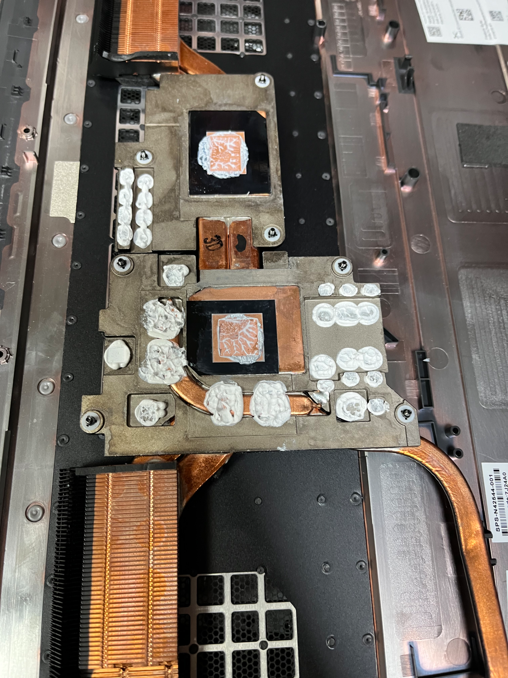

HP Victus 16 cihazıma 2 hafta önce bakım yaptırmıştım. Thermal Grizzly Kryonaut ile ilk haftalar 1800 RPM de 38 36 derecelerde çalışıyordu. Şimdi ise 2200 RPM de çalışıyor. Acaba bunun bir çözümü var mı?

Emin misiniz bu macunu kullandıklarına? Bu kadar kısa sürede sesli çalışması tuhaf Fan temizliğide düzgün yapıldı mı acaba?
Hocam ben aldım macunu gözümün önünde sürdü ve bir kere bu macun pump out yaptığı için yeniden sürdürmüştüm o 2 hafta önceki o
@yusufumm07, @22723, Ve her şeyi tam yapıldı fotoraflarda 2 hafta önce sürmeden önce ki hali var macunun
Hocam TF 7 macun alsam pump out falan yapar mı ya da bu macun pump out olmuşmu bir de TF7 ile TF8 arasındaki fark ne.
Bu
Ya da thermal grizzy hyrnout mu?
Bu
termal pad al.
