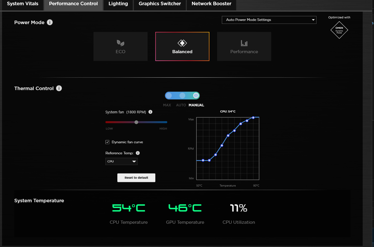

Bilgisayarı yeni temizlettim ama fan curve ayarlarım sıfırlanmış. Ben de hatırlamadığım için böyle bir ayar yaptım, iyi mi?
Tamamen öznel bir şey yani bu. Konfor, sıcaklık terazınızı siz en iyi bilirsiniz ama yeterince agresif gibi geldi bana. İyi gibi sanki.
Hocam KCD2 oynuyordum, high ayarlarda 100 FPS alıyorum. Şehir içi ortalama, kırsalda sınır olan 144'e kadar çıkıyor. At binerken ve kırsalda dolaşırken CPU sıcaklığının 75 ortalamadan 80-85 çıktığını görünce tedirgin oldum. Pump-out olur diye korkuyorum ama yersiz gibi. Şu an endişelerim, oynamaya devam edeceğim.
Oyunu oynadığınız ortam, Windows kullanıyorsanız şayet Windows update vs.. çok değiştiriyor, wattlara bakmakta fayda var da problem teşkil eden sıcaklıklar değil çok. Keyifli oyunlar, endişe duymanıza gerek yok, en kötü macun / ped değişir buz gibi oynamaya devam edersiniz.
Hocam, biraz geç oldu ama OCCT testi yaptım. Turbo mod açık. İlk önce 3400 MHz, watt ayarını tam göremedim ama sıcaklık 95 dereceydi. Sonra CPU-Z üzerinden bir test yaptım, onda da 4100 MHz yine 95 dereceydi. Normal midir? Test sırasında MHz değerleri hiç düşmedi bu arada.
GPU yükte değil ise sıcak. Mhz'yi boşverin, watt önemli. İşlemci ney o da önemli aslında.
Sıcak sanırım biraz. Fanlar iyi çalışıyor muydu? Macun kurumuş olabilir.
Evet, iyi çalışıyordu, Max'a almıştım ama boşta ve oyundaki değerler gayet normal gözüküyor. Anlamadım, galiba şu anlık endişe etmemek daha iyi. CPU intensive oyunlarda bile normal değerler alıyorum. Termal macundan önceki değerlerim CPU 95, GPU 80-85 civarıyken, şu an maks 80-85 CPU,fanlarda 4500-5000 rpm ortalama çalışıyor, 63-70 GPU. Sorun çıkarana kadar kullanayım, dediğiniz gibi en kötü termal ped geçerim.
