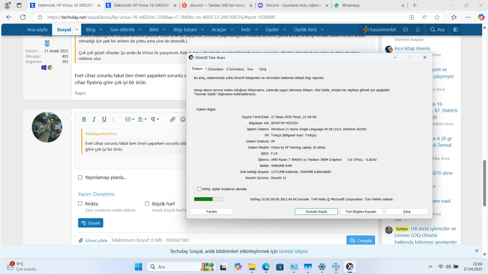

Çok çok güzel cihazlar. Şu anda da Victus ile yazıyorum. Kabul. Ama cihazlarda maalesef kronik sorun var ve bu cihazları önerirsek insanları mağdur bırakma riskimiz olur.
Evet cihaz sorunlu fakat ben öneri yaparken sorunlu olduğunu belirtiyorum ve çözümlerini de söylüyorum. İsteyen alır istemeyen almaz. Bu cihaz fiyatına göre çok iyi bir ürün.
