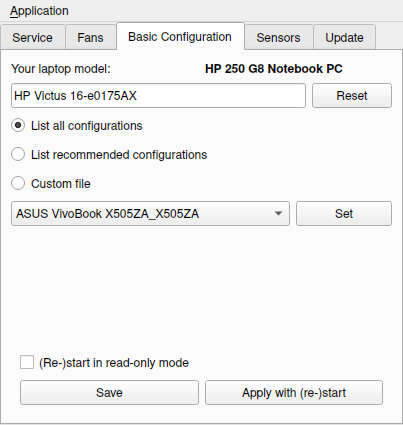

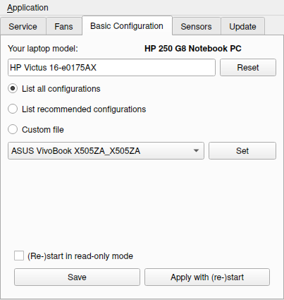

Daha sonra terminal üzerinden nbfc-qt komutunu girerek aracı çalıştırın. Ardından Basic Configuration sekmesine geçin, buradan cihazınız için uygun olan Configuration'u (HP Victus 16-e0175AX veya HP Victus 16-e0xxx) seçin ve set butonuna basın. Ardından yapmak istediğiniz fan ayarlarını yine bu araç üzerinden yapabilirsiniz:
Eki Görüntüle 180483
