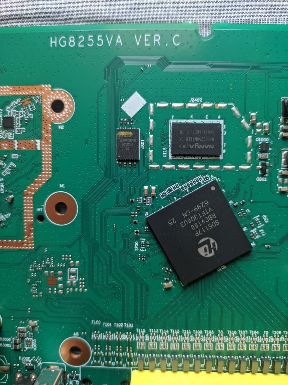

Ya forumu bırak adamlar hafıza entegresinde bile sallamışlar. 26 serisi chip yok adamlar sallayarak bir şey oluşturmus markayı(?) bile kapatmışlar. Bir ihtimal spi ise CHA341 ile okurum anlayan yardımcı olur dedim bakıyorum böyle model yok. Muhtemelen 25 serisi bir chipi kazıdılar üzerine sallamasyon bir şey yazdılar. Attığın linkteki yedeklerde 2 farklı chip vardı ikisi de NAND olduğundan CHA341 okuyamaz diye sökmedim bile, fotoğrafladım geri kapattım. İlginç olan ttl kısmı da yoktu (ya da ben fark etmedim bir yere gizlediler) AP yapabilirsem benden iyisi yok.
Fotoyu atarken fark etim model numarası bile belli değil dış kutu HG8245X6. içerisinde HG8255 uygulamada ise EG8145V5. oğlum bir karar verin bunun modeli ne haykırttı ya. LG8245 ile birebir aynı onda en soldaki Ethernet girişi WAN yapmışlar bunu da bir şekilde WAN girişini aktif edilse CWMP ile root alınabilir muhtemelen.

Araştırdım 26 serisi chipler var mış ama tarihi eser hepsi, burada kullanılmış olamazlar dediğim gibi isim sallamışlardır ZIP'deki dumplarda bulunan chiplerden biridir. Donanım sürümü kısmında ise 2B3D.C yazıyor.
