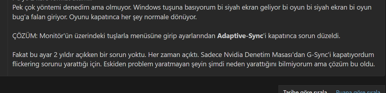

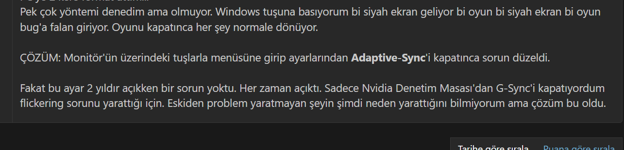

Hocam, bunu dener misiniz? Belki düzelir. Arkadaşta da benzer marka bir monitör var; sizin sorunla aynı olmasa da bir deneyin.
Eki Görüntüle 230336
