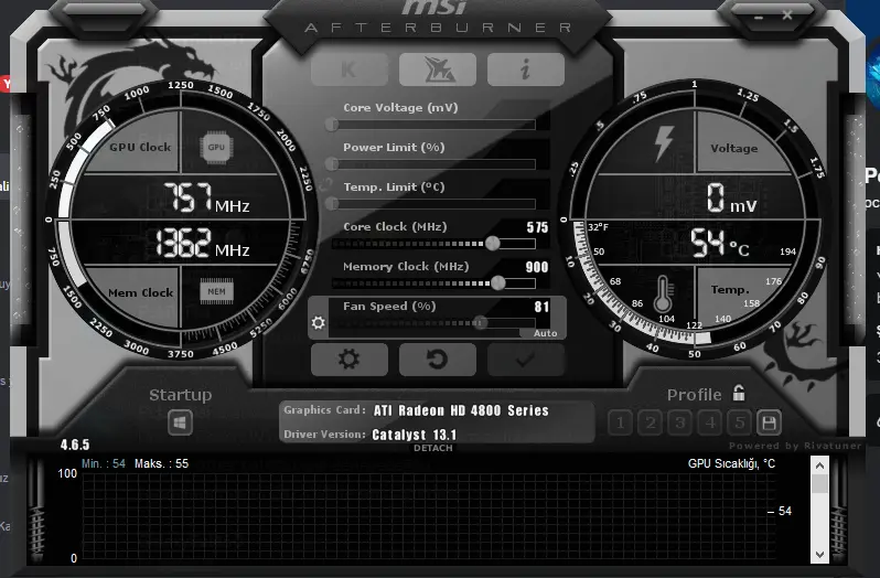

@vanillamint hocam sorunun ısı kaynaklı olduğunu düşünmeye başladım. Boşta 55-60 derece oluyor. Oyundan çıktıktan bile sonra 55 derecenin altına düşmüyor, Need For Speed The Run'da 1366x768 Yüksek ayarlarda 76 derece gördüm 10 dakika içinde. GTA 5'te de ölçemedim ama kasadan bariz çok fazla sıcaklık hissediliyordu ve fanlar sıcak üflüyordu.
Bu da boştaki hali.
76 derece kritik bile degil. Sorun GPU sicakligi kaynakli degil, belli. Tabii o kadar eski bir GPU'nun macun yenileme suresi gelmis geciyordur bile, bir ara tazelenirse hos olur.

FPS düşüşü yediğinde donanımların ısısı ne durumda?
Maksimum 78 derece GPU, işlemci ise 73 derece.
