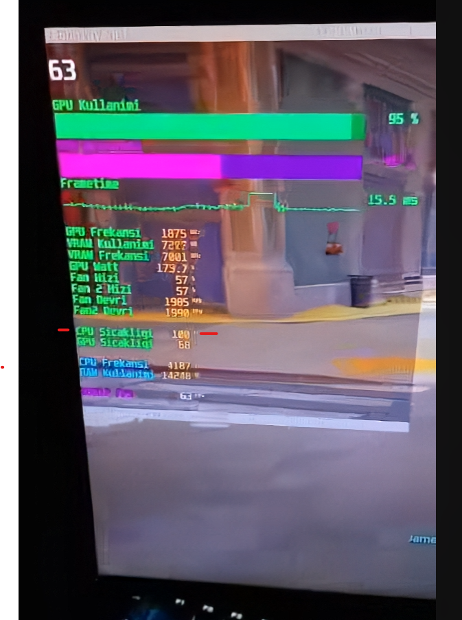

Laptop değil masaüstü kullanıyorum. XMP de açık. Termal macunları değiştireli 3 hafta oldu ama afterburner değerlerini de bırakayım. Şimdiden yardımlarınız için teşekkürler. İki ayrı videoyu birleştirdim hatanın ne olduğu gözüksün diye.
@eleven1 işlemci 100 derece olduğu için böyle bir sorun yaşıyorsun muhtemelen. İşlemci soğutucu alman veya termal macunu yenilemen gerekir. Ya da her ikisini de yapman lazım.
Termal macunları 3 hafta önce değiştirdiğini söylemişsin. Buna rağmen CPU 100 derecede çalışıyor. Bir şeyleri kesinlikle yanlış yaptın. Fanı düzgün oturtamamış olabilirsin ya da termal macunu düzgün süremedin. Bu normal bir sıcaklık değeri değil. Yaşadığın soruna da bu sebep oluyor. İşlemci ısındığı için frekans düşürüyor, bu da işe yaramayınca kendisini kapatıyor.

Gece sersemliği ile laptop gibi görmüşüm. 100 derece, işlemci için saçma derecede gereksiz bir ısı @farketmez1234'ün de dediği gibi işlemci sıcaklığını çözmen gerek.

Yanlışlıkla laptop demişim dediğim gibi tamamen ısı ile alakalı ama yine 100 derece olamaz sistemi kurduklarında termal sürmemiş olabilirler sorun arkadaşlarında dediği gibi sıcaklıkla alakalı aynı zamanda cihazına undervoltta yapabilirsen çok daha verimli bir sistem olur. Senin işlemcine undervolt yapılıyor mu bilmiyorum bakabilirsin.Fan tavsiyesi istersen yardımcı olabilirim.

Hocam sıvı soğutucu ayarlamaya çalışacağım. Termal macunu dediğim gibi yeni yeniledim ki 2022 den beri bende var bu sistem sürekli termal macunumu kendim yenilerim elim yatkındır daha önce böyle bir sorunla karşılaşmadım mx4 termal macun sürdüm ama bu sorunun ne olduğunu çözemedim gerçekten.

Sıvı soğutucu alacağım. Termal macunu yeni yeniledim evet 4 yıldır bu sistemi kullanıyorum sürekli termal macunumu kendim yenilerim 4 yıldır böyle bir sorun hiç yaşamadım elim gerçekten yatkındır çünkü daha önce hep kendi termal macunumu kendim yeniledim. Bir şeyleri yanlış yaptığımı pek düşünmüyorum fakat ihtimal dahilinde haklısınız, neden bu kadar ısındığını çözemedim. Sıvı soğutucu alacağım. Normalde bu işlemcinin sıvı soğutucuya gerek duymaması lazım. Sıvı soğutucu biraz fazla kaçar bu işlemciye ama yine de alacağım.
