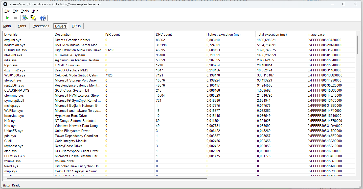

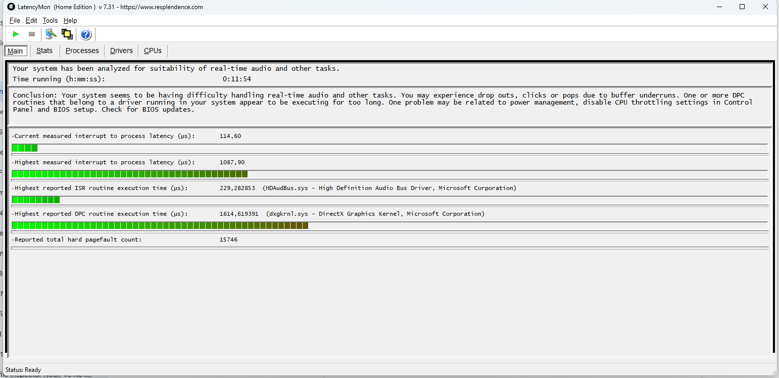

Merhaba testi yaptım sonuçlarını sizinle paylaşıyorum

Eki Görüntüle 199208
Sorununuzun kaynağı DPC gecikmeleri. Özellikle dxgkrnl.sys (DirectX Graphics Kernel) ve HDAudBus.sys (High Definition Audio Bus Driver).
  1. Güç planını “Yüksek Performans” yapıp, PCI Express güç yönetimini kapatın.
  2. NVIDIA sürücüsünü DDU ile güvenli moddan kaldırın, ardından sadece ekran sürücüsü + PhysX olacak şekilde temiz kurulum yapın (HD Audio işaretli olmasın).
  3. Realtek/Intel ses sürücüsünü kaldırın, ASUS sitesinden sade versiyonunu tekrar kurun.
  4. Chipset ve ME sürücülerini ASUS’un resmi sitesinden yeniden yükleyin.
  5. Tarayıcı, Discord, GeForce Experience donanım ivmesini kapatın.
  6. SFC /SCANNOW ve DISM komutlarıyla sistem dosyalarını onarın.
Bunlar yapıldığında takılmalar ve kasmalar kaybolacaktır.
