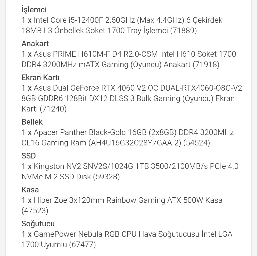

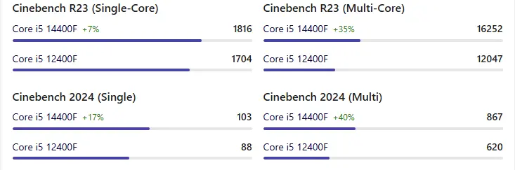

Sistemim ektedir değişik olan tek şey RAM. Şu an 32 GB DDR4 3200MHz RAM'ler var onun dışında sistem aynı. Bu sisteme Intel i5-14400F almak mantıklı olur mu? MSFS oynuyorum genellikle FPS artışı olur mu?
    183,8 KB · Görüntüleme: 98
Şuan zaten 12400f var 14400e geçsem diye yani
Oynadığın oyuna göre tatmin edecek kadar bir fps artışı olmaz.
Bi işe yaramaz mı yani
Bütçe varsa DDR5 geçmen daha iyi olur.
Maalesef anakart ve ram değişmem gerekir ona da bütçem yetmez 2. El alsam sıkıntı olur mu acaba
İş görür mü 12400e göre
i5 13500 daha iyi olur bence, 4 tane daha fazla çekirdek ve daha yüksek saat hızı, aradaki fiyat farkı 600tl civarı, bence değer. FPS artışı olur ama kayda değer bir ekran kartı değişimi kadar fps değiştirmez.
Aklımda i513600kf vardı ama anakart beslemez dediler
i5 12400F'den i5 13600KF'ye geçmek arada performans farkı baya olur üstüne o işlemciyle bütün ekran kartlarını beslersin.
O anakart ile bu işlemci kullanılır AMA mosfetler yani bu işlemciye elektrik enerji yetiştiren elemanlar vesayri çok fazla ısınır ağır yüklerde vesaire çünkü bu bahsettiğin işlemci yüksek performans sergiler lakin yüksek bir güç tüketimi yapar, bu da H serisi anakartlar için sakıncalı ileri zamanlarda anakartta sorunlarla falan karşılaşabilirsin. Oyun falan oynayacaksan pek bir şey ifade etmez.
Dolayısıyla O yüzden soğutmalı bir anakart B660 serisi mesela daha iyi olur. 4060'ı i5 13600KF kolaylıkla kontrol altında tutar pek güç de harcamaz ama atıyorum iş için falan kullanacaksan B serisi bir anakart şart. H serisi anakartla bu işlemcinin tüm nimetlerinden de yararlanamazsın overclock falan filan ama sıradan bir kullanıcıysan bu sana pek dokunmaz.
Ayrıca i5 13600kf için daha güçlü bir soğutucu alman gerekebilir.
H serisi bir anakarta çok güçlü bir işlemci takmak tofaşa lamborjini motoru takmak gibi bir şey.
