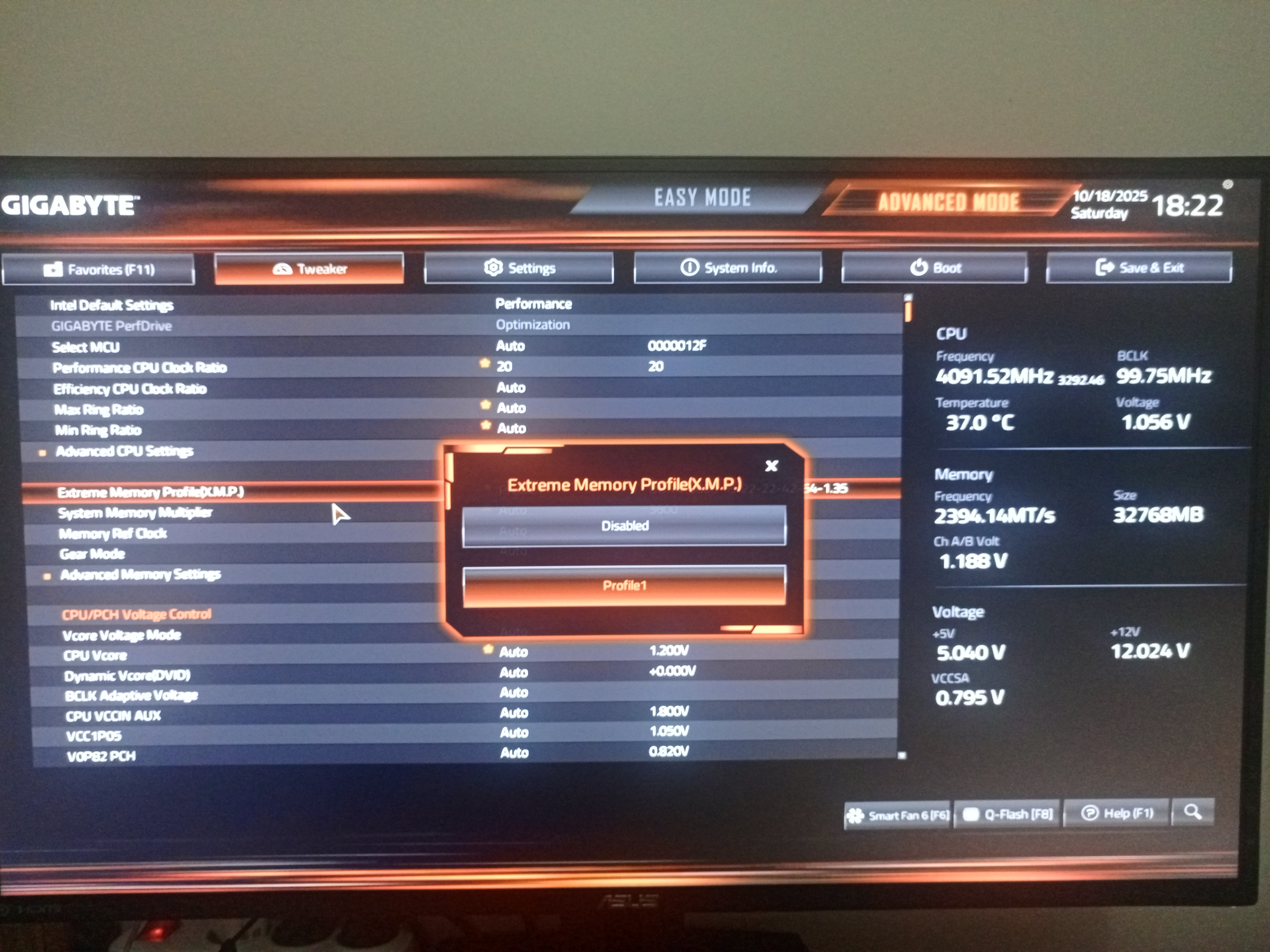

Bu şekilde açılıyor başka türlü profil detayı göremiyorum galiba. Birde performance CPU Clock Ratio yu autodan 20ye ben aldım internette araştırdım benim işlemciö 2.50Ghz 20 ye ayarlamak iyidir diye o etki etmiş olabilir mi?

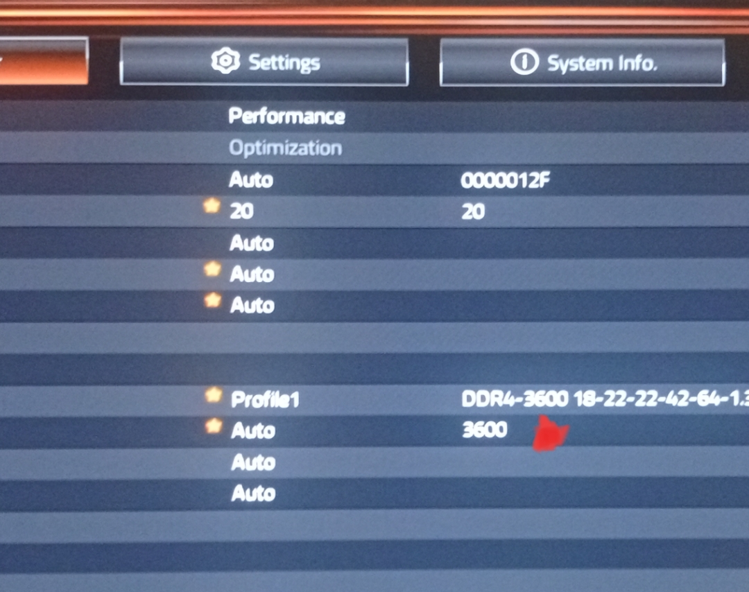

Disable yapın burayı kaydedip çıkın, sonra tekrar BIOS'a girip profil 1 seçin, ardından işaretlediğim yeri 3200 yapıp kaydedip çıkın.
Eki Görüntüle 193635
Dediğiniz gibi yaptım ve haricinde cpu clock ratio yu 20den autoya aldım tekrardan şu an masaüstüne giriş yaptım bir sorun gözükmüyor. Peki sizce cpu ratio autoda kalsa bir sorun teşkil eder mi? İnternette sınırlandırmak önemli deniliyor ama bilemiyorum.

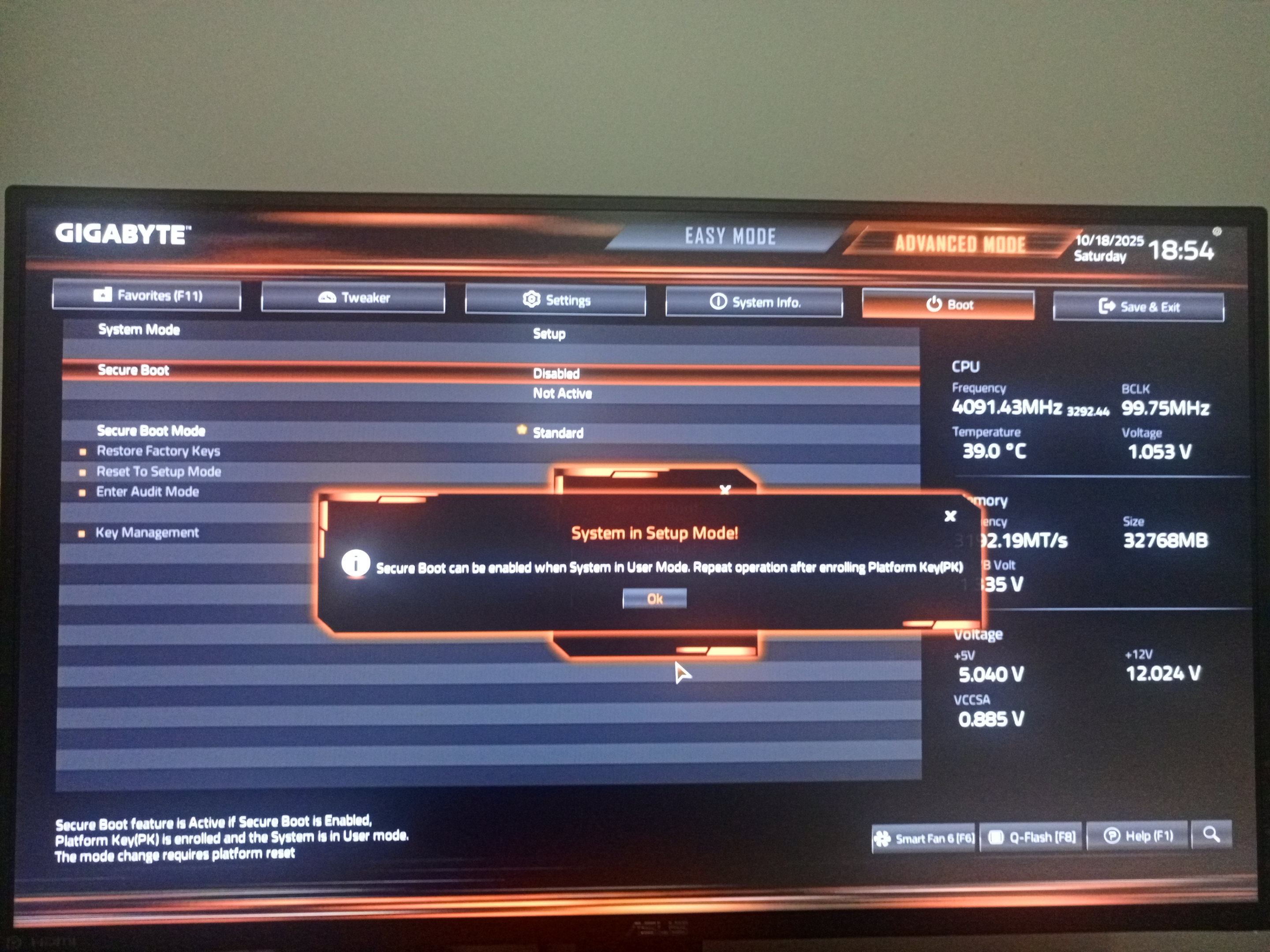

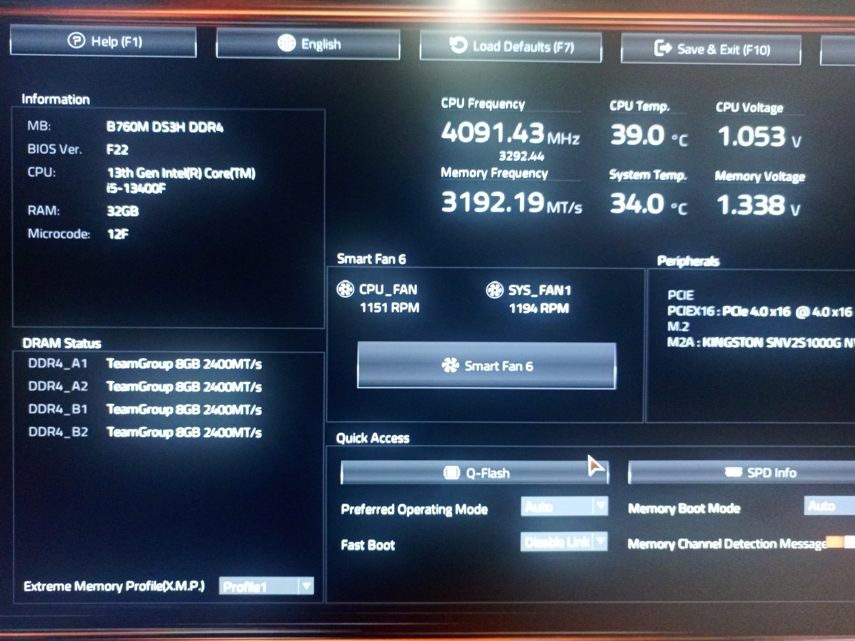

Tamamdır şuan bios güncel aklıma takılan şu sol altta RAM ler 2400MTs yazıyor ama biz 3200 ayarladık sorun olur mu? Birde bunun haricinde secure boot ayarını açmama rağmen biosta masaüstüne geçince kapalı yazıyor msinfo32de ayar tek isteğim battelrield 6 oynamaktı sabahtan beri bununla uğraşıyorum );
Bu uyarıyı alıyorum aktif etmek için

Ortada yazan 3200 bizim için önemli olan.

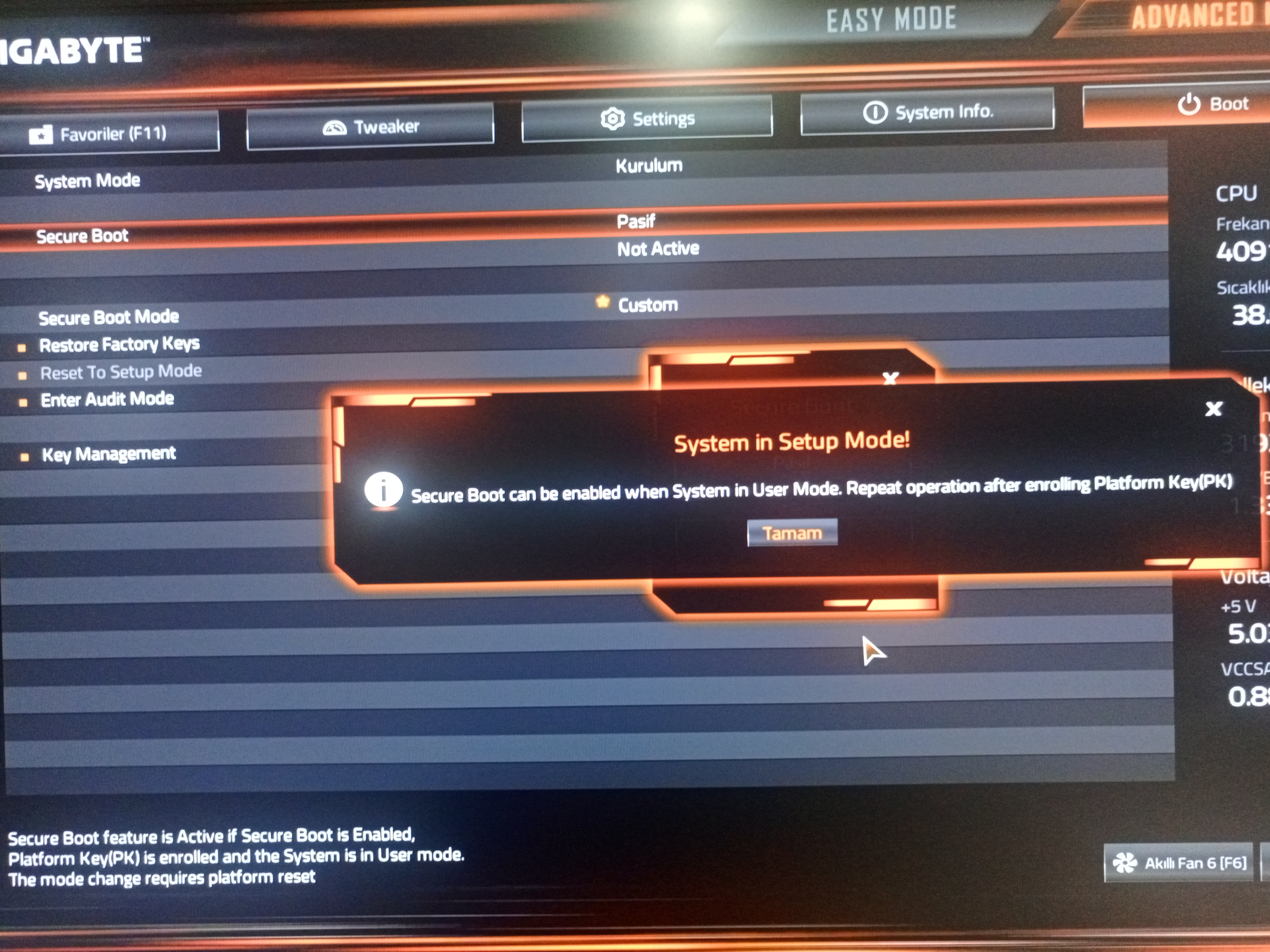

Secure Boot altında standart yazıyor onu Custom yapın, sonra Secure Boot'u açın, enable yazarsa kadedip çıkın tekrar BIOS'a girip buranın görüntüsünü paylaşın.
Dediğiniz gibi yaptığımda da aynı uyarıyı veriyor. İnternette baktığım kadarıyla restore factory keys seçeneği ile sıfırlayıp yapıyorlarmış ama bende işe yarayacak mı bilmiyorum.
