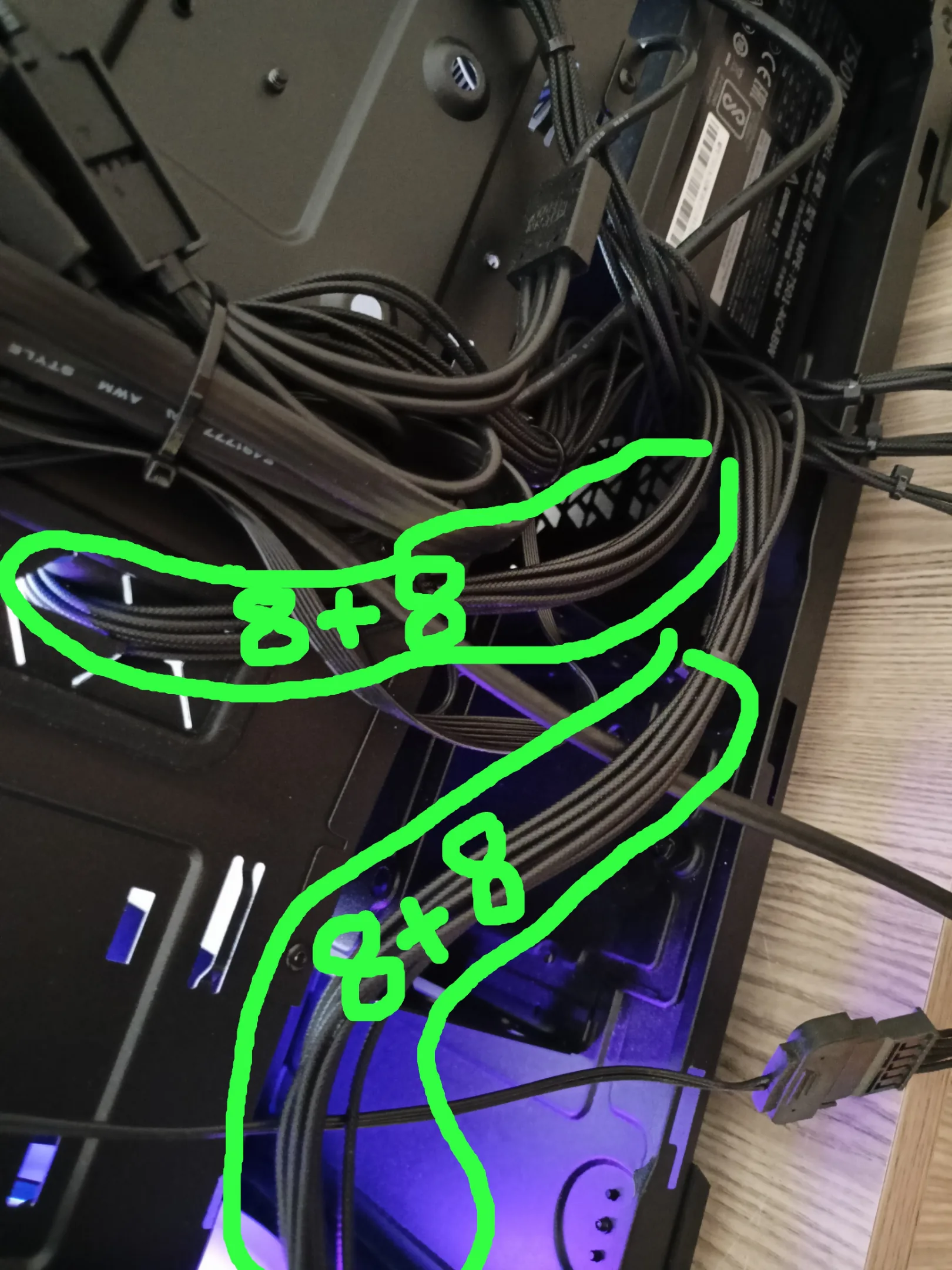

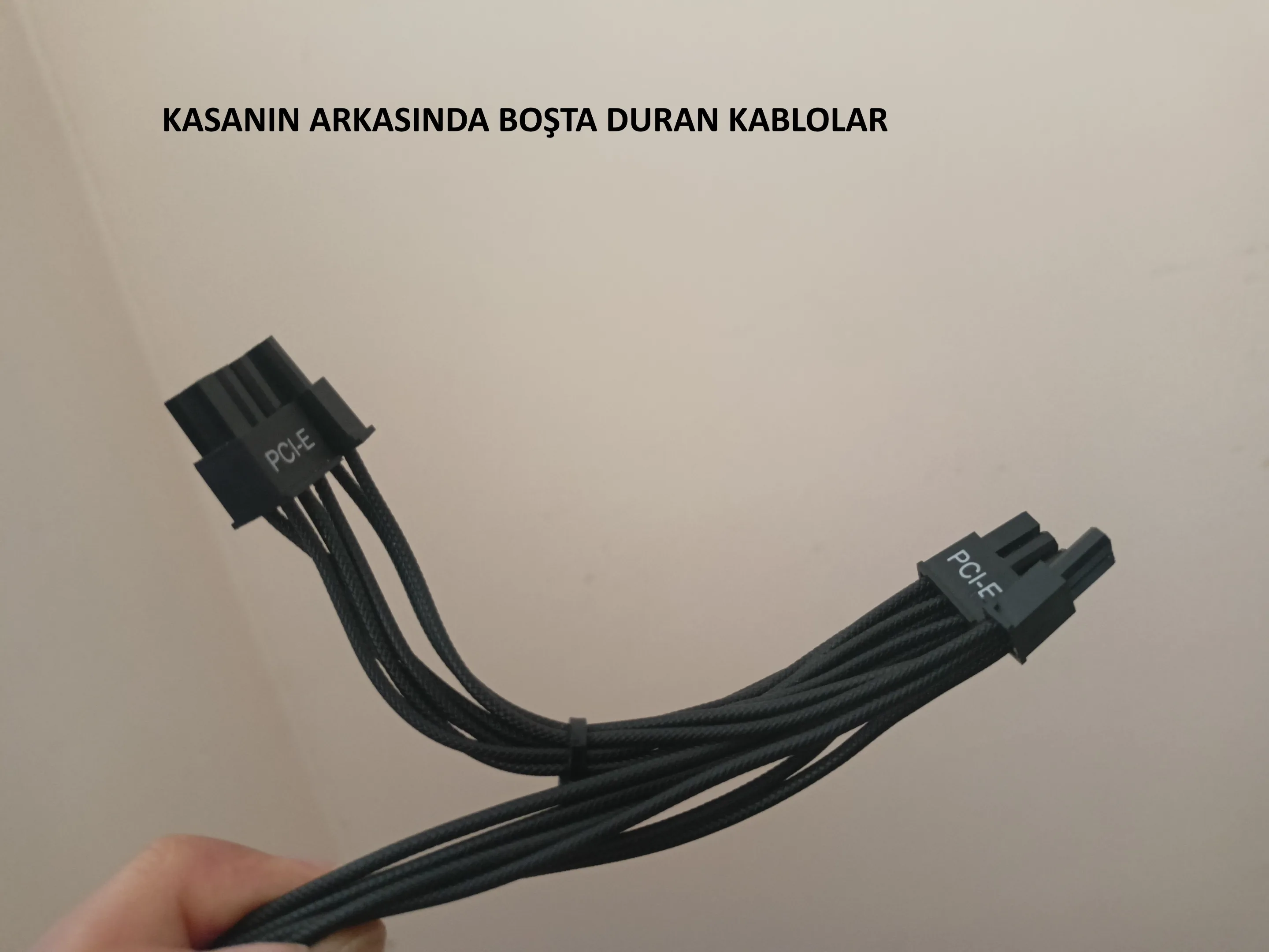

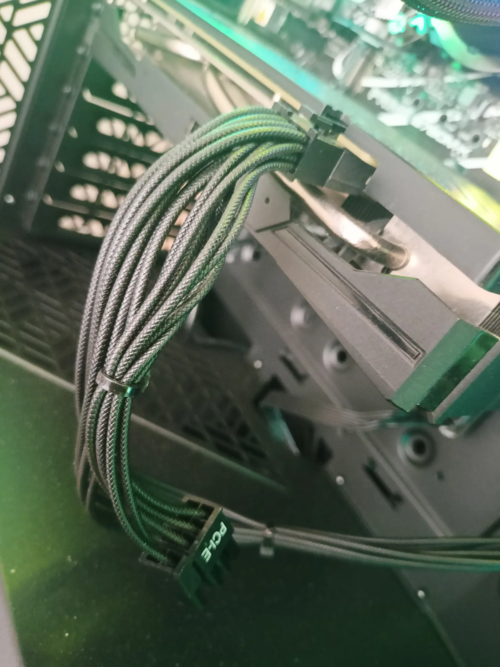

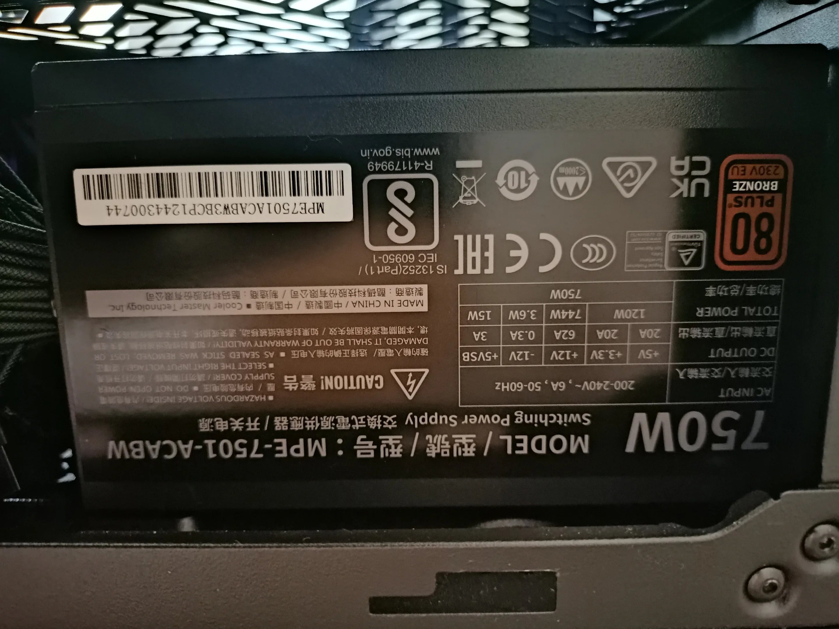

@Ahmet B, PSU'nun 9070XT için yeterli olması lazım. 4 adet yani 2 adet tek kablo üzerinden çıkışı olması lazım. Kalite anlamında kötüde değil.
Bu arada o PCI-e sayısını kontrol et. 2 ayrı kablo olması lazım.
Tek kablo üzerindense o zaman 9070XT için pek uygun değil. Alacaksanızda düşük güç tüketimli bir model alıp UV'li kullanın. Cooler master'ın isimlendirmeleri gerçekten garip.
Yusuf kardeşim net olsun diye detaylı foto ekliyorum.
Kasa içinde şuanda kullanımda olan 8+8 pin (8 pin takılı 8 pin boşta)
Birde kasanın arkasında boşta duran 8+8 pin ayrı bir kablo daha var. Detaylı resim ekledim.
@Yusuf7878

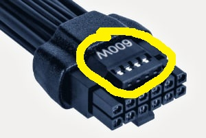

Birde danışmak istediğim diğer bil ise yeni nesil PSU soketlerinde olan bir şey benim PSU da yok. Son fotoda 600W yazan sarı ile işaretlediğim soket.
Resimdeki 4 pinli ayrı soket nedir? Ne işe yarar. Bende olmaması demek RTX 5070 Tİ ı çalıştıramayacağım anlamına mı geliyor?
@Yusuf7878
@Yusuf7878
@Yusuf7878
İki ayrı kablo var mış hocam. O zaman sıkıntı olmaz. PSU modeli PCI-e 5.0 veyahut 5.1 desteklemediğinden dolayı o kablonun olmaması normal. Dönüştürücü ile kullanacaksınız.
