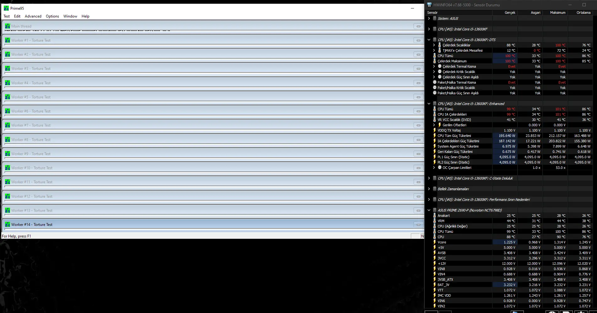

Prime95 ile işlemci maximum sıcaklıklarını görür, bu yüzden normalde ne sıcaklığa erişiyor bilmesem de 90 altı sıcaklık nadir görüyorum.

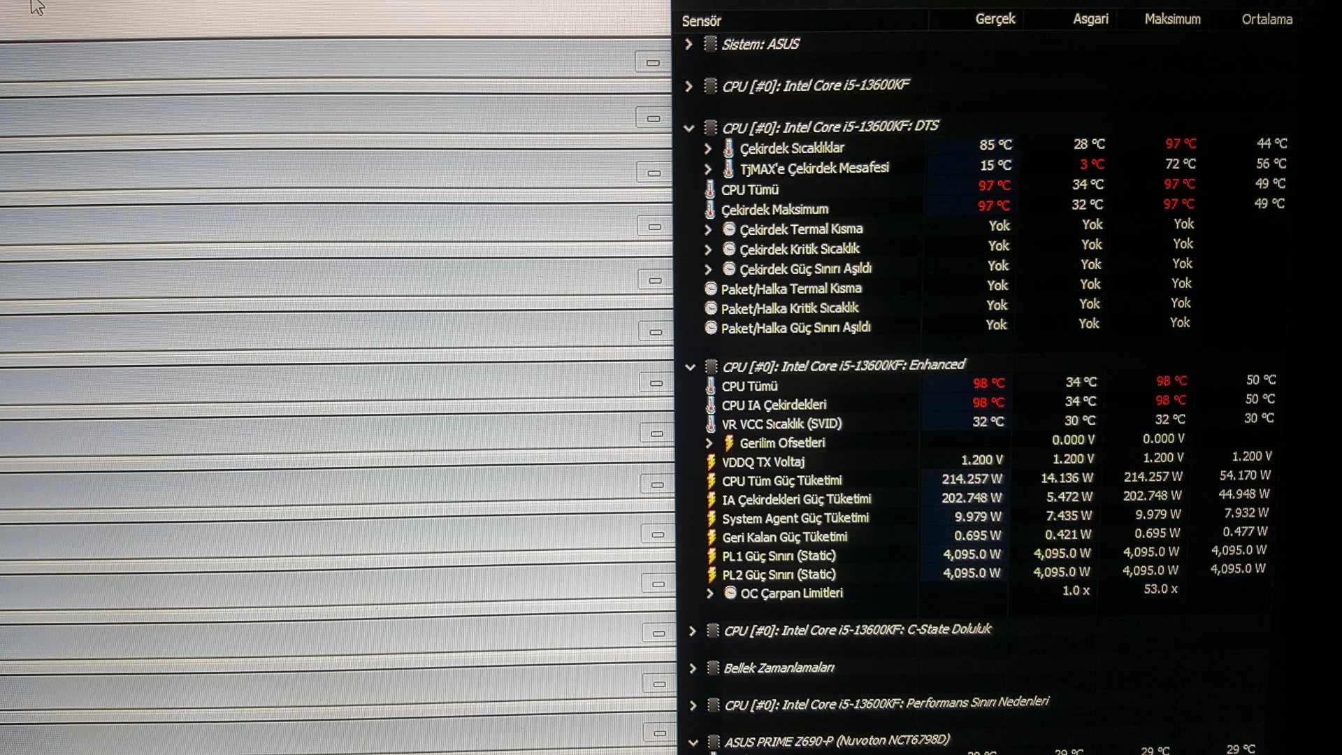

Telefon ile çektiğim XMP açık profile 1 seçili ayar. (test başladığı anda sistem dondu, elle müdahale etmek zorunda kaldım)
Diğer SS ise XMP kapalı ve BIOS default ayarda (100 derece altına inmedi 360mm sıvı soğutma mevcut sorun olabilir diye 5 dakika kadar yapabildim kapı pencere açık oda buz gibi)
