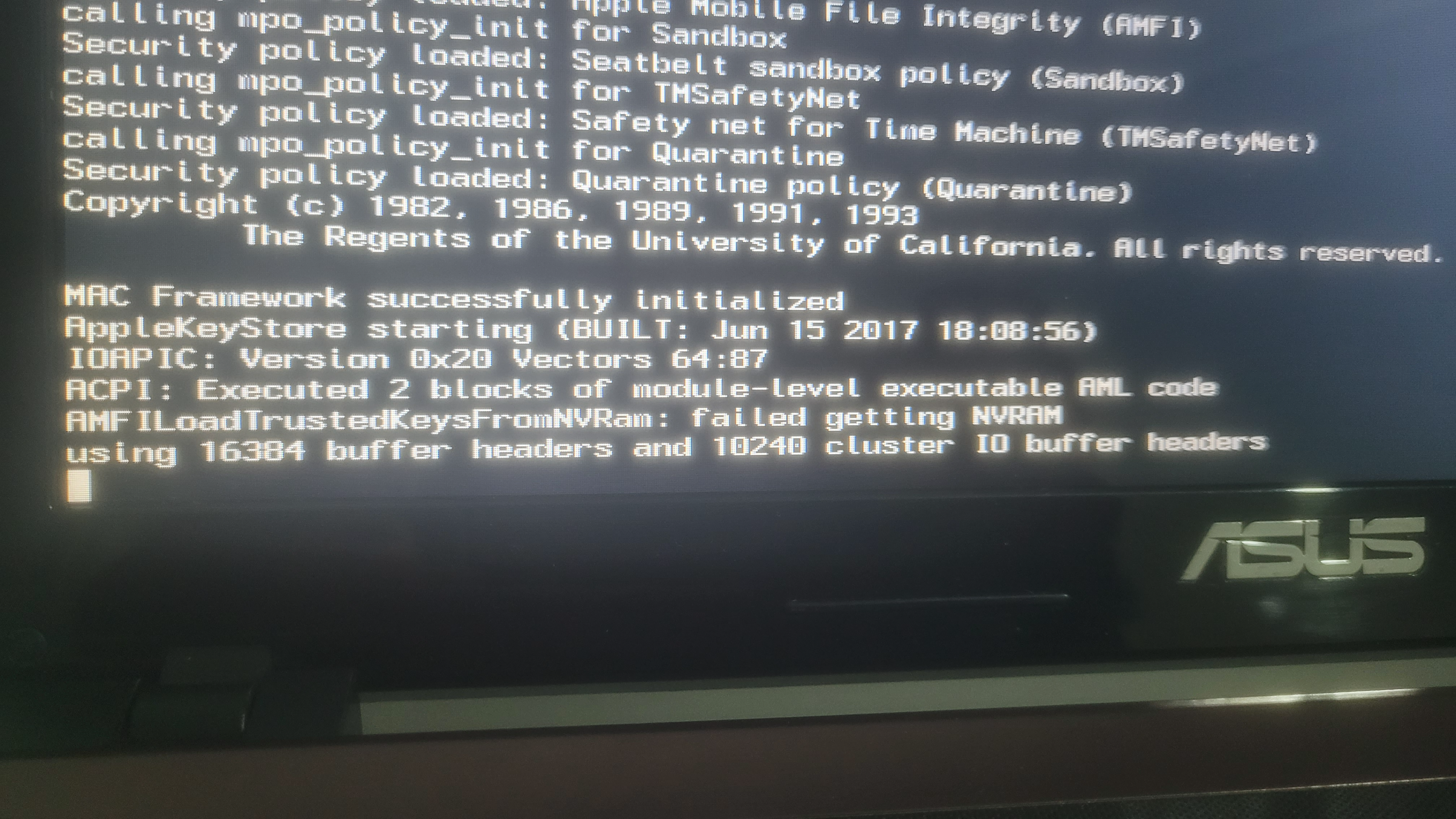

Arkadaşlar merhaba, 4 gündür bununla uğraşıyorum. Ne kadar EFI hazırladıysam hepsi hatalarla doluydu, fakat çoğunlukla “failed getting NVRAM” hatası aldım. Yüklemek istediğim sürüm High Sierra. Şu an PC’de olmadığım için EFI klasörünü ekleyemedim, kusura bakmayın.
Bu arada AMD HD 7610M ekran kartı vardı ve yandı, onu söktüm; şu anda Intel HD 3000 ile çalışıyor. Ancak Windows açılmıyor, sadece Linux dağıtımları açılıyor. Muhtemelen BIOS nedeniyle, çünkü GPU’yu çıkarmama rağmen devre dışı bırakılmadığı için Windows USB boot’unda bile DRIVER_IRQL_NOT_LESS_OR_EQUAL BSoD alıyorum.

Çalışmadı yeterli bir cevap değil. Hata ekran görseli ekleyebilirsen iyi olur. En azından log ekle. EFI denemelerini yaparken her EFI'den sonra NVRAM resetledin mi?

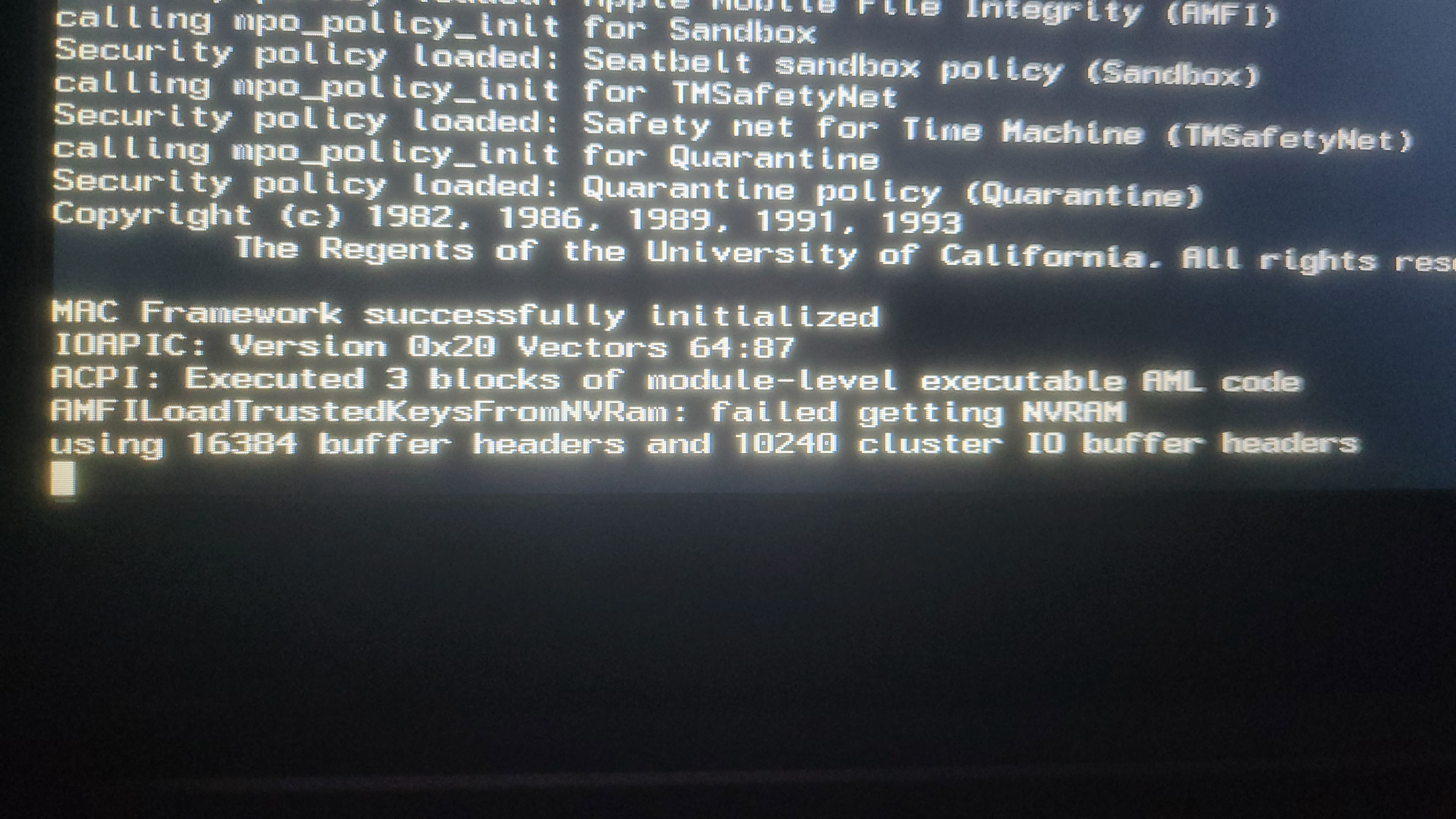

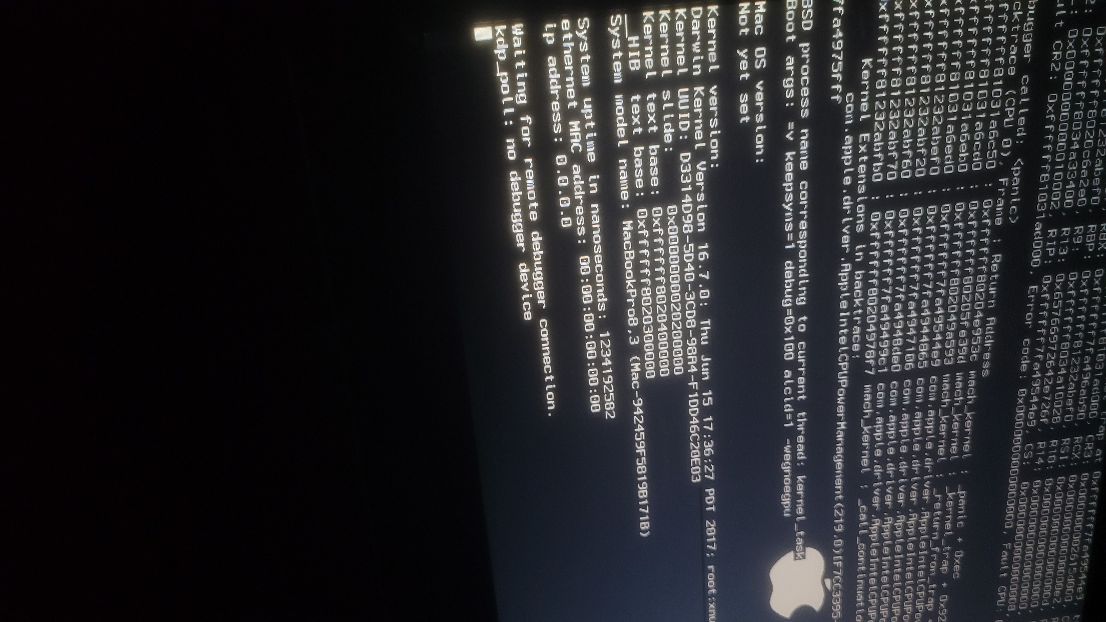

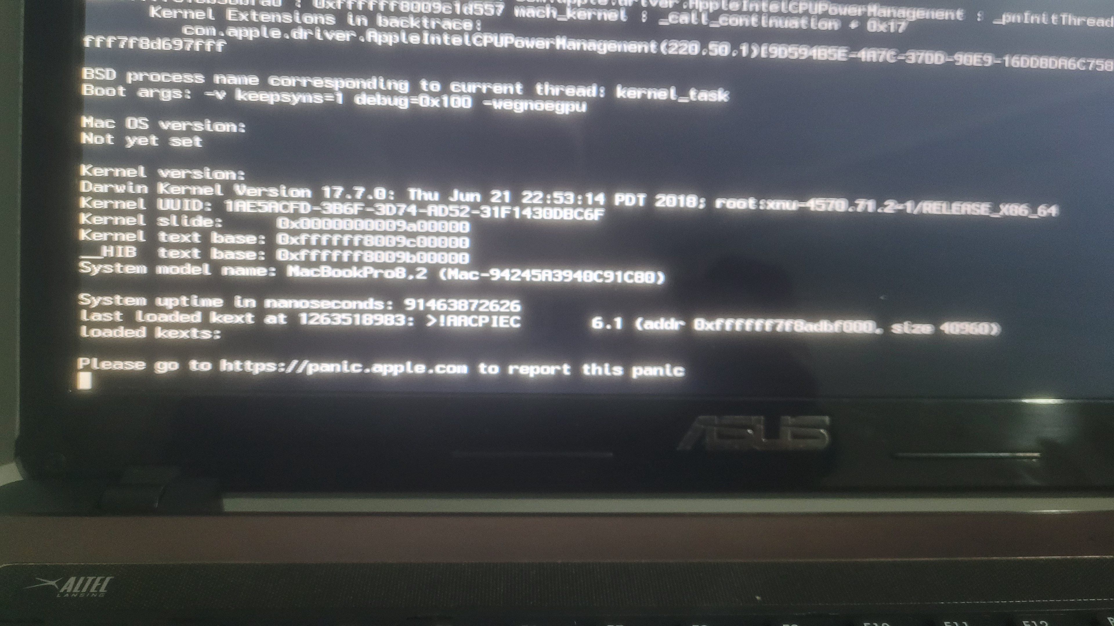

Evet resetledim yine işe yaramadı EFI derlemesinde çok acemiyim ve şu an K53SV için derlenen EFI'yi deniyorum ve ekranda bunlar yazıyor:
Bunlar da dün çektiğim hatalar

Kurulum sonrası aktif edilmesi gereken güç yaması veya kurulum öncesi droplanması gereken table'lar yüzünden bu hatayı almışsın muhtemelen. Eğer bu ekran görüntüsü Clover EFI'den ise, Clover configini düzenleyemem. Neye göz atman gerektiğini belirttim, eskiden çeşitli sitelerde tarayıcı üzerinden Clover config düzenlenebiliyordu, belki hala aktif ise oradan düzenleyebilirsin. OpenCore ise belirt, elimden geleni yapayım.
Kurulum sonrası aktif edilmesi gereken güç yaması veya kurulum öncesi droplanması gereken Table'lar yüzünden bu hatayı almışsın muhtemelen. Eğer bu ekran görüntüsü Clover EFI'den ise, Clover Config'ini düzenleyemem. Neye göz atman gerektiğini belirttim, eskiden çeşitli sitelerde tarayıcı üzerinden Clover Config düzenlenebiliyordu, belki hala aktif ise oradan düzenleyebilirsin. OpenCore ise belirt, elimden geleni yapayım.
